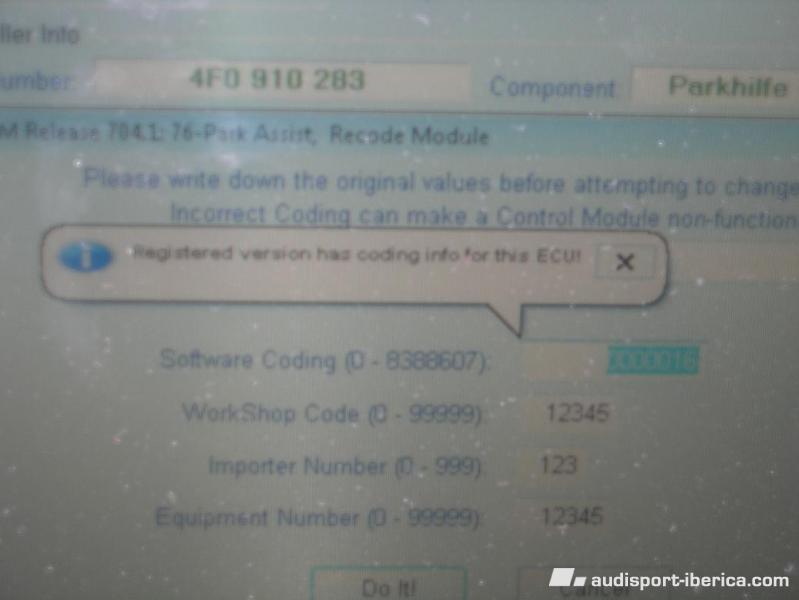

pescuezocisne Publicado 18 de Enero del 2009 Denunciar Publicado 18 de Enero del 2009 en vez de salirme la ventana con la chuleta me sale eso y no me deja hacer ninguna operacion Responder
pescuezocisne Publicado 19 de Enero del 2009 Autor Denunciar Publicado 19 de Enero del 2009 Nadie sabe nada? Responder
kantusjack Publicado 19 de Enero del 2009 Denunciar Publicado 19 de Enero del 2009 El tema de Software mejor en el foro correspondiente. De todas formas da la impresión de que el soft te ha detectado un interface NO original. SDS. Responder
multiusos Publicado 19 de Enero del 2009 Denunciar Publicado 19 de Enero del 2009 El tema de Software mejor en el foro correspondiente. De todas formas da la impresión de que el soft te ha detectado un interface NO original. SDS. amigo la centralita del aparcameinto te lleva loco, te la a reconcoido pero no te deja modificarla creo, desintala el programa del ordenador y vuelve a instalarlo y seguro que funcionara, suele pasar. Responder
Redesoft Publicado 20 de Enero del 2009 Denunciar Publicado 20 de Enero del 2009 que version de vag es? Responder
pescuezocisne Publicado 21 de Enero del 2009 Autor Denunciar Publicado 21 de Enero del 2009 que version de vag es? La version es la 704,y gracias por tu atencion Responder
Redesoft Publicado 21 de Enero del 2009 Denunciar Publicado 21 de Enero del 2009 que version de vag es? La version es la 704,y gracias por tu atencion Bueno intenta acceder a otras centralitas y nos cuentas que pasa. Ya sabes que si has conectado internet y has abierto vagcom lo normal es que el atmega se te haya desprogramado. Tiene remedio pero requiere un minimo de conocimientos de electronica. Responder
pescuezocisne Publicado 21 de Enero del 2009 Autor Denunciar Publicado 21 de Enero del 2009 que version de vag es? La version es la 704,y gracias por tu atencion Bueno intenta acceder a otras centralitas y nos cuentas que pasa. Ya sabes que si has conectado internet y has abierto vagcom lo normal es que el atmega se te haya desprogramado. Tiene remedio pero requiere un minimo de conocimientos de electronica. Pues creo que va a ser eso, lo mejor sera que me pille otro cable, porque de electronica estoy un poco pegado, y mandarlo a que lo arreglen entre portes y arreglos me va a salir mas caro . gracias por tu atencion Responder
Miguel Pamimi Publicado 26 de Enero del 2009 Denunciar Publicado 26 de Enero del 2009 Solo un comentario. Es muy importante no conectar el ordenador a internet mientras se trabaja con el Wag com , intentara actualizarse , detentara que es una copia o demo y se desprograma del cable , no tengo ni idea de como se arregla , creo que lo mejor es que te hagas con uno nuevo. Lo siento Responder
Redesoft Publicado 27 de Enero del 2009 Denunciar Publicado 27 de Enero del 2009 Solo un comentario. Es muy importante no conectar el ordenador a internet mientras se trabaja con el Wag com , intentara actualizarse , detentara que es una copia o demo y se desprograma del cable , no tengo ni idea de como se arregla , creo que lo mejor es que te hagas con uno nuevo. Lo siento Pues no es no conectarlo a internet, con cambiar los hosts para que no se actualice ya puedes ser feliz. Lo de arreglarlo es relativamente sencillo, hay algunos manuales sobre como hacerlo, el unico inconveniente es que necesitas un programador de atmega, cosa que venden en algunas tiendas de electronica por 4 duros o la otra opciones fabricartelo tu mismo, cosa que te sale por 3 euros y media mañana Responder
