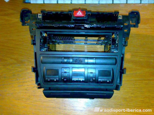

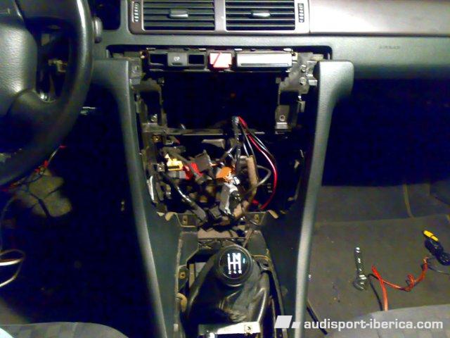

TRACKER_A6 Publicado 19 de Enero del 2009 Autor Denunciar Publicado 19 de Enero del 2009 quitamos el viejo y ponemos el nuevo. Responder

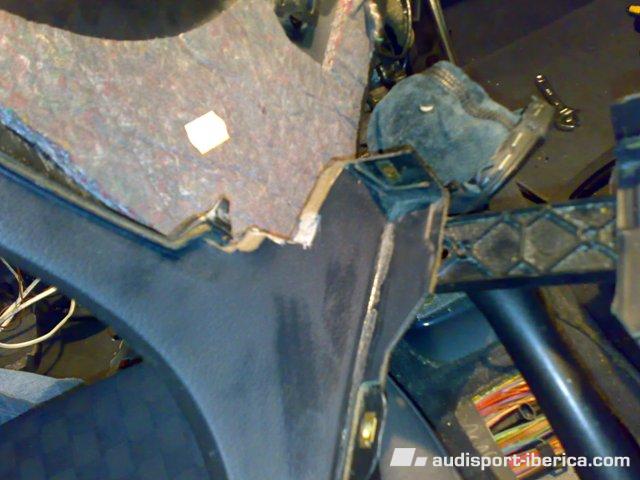

TRACKER_A6 Publicado 19 de Enero del 2009 Autor Denunciar Publicado 19 de Enero del 2009 Yo he tenido que cortar un trozo para que encajara bien, se nota lo recortado mas blanco a montar de nuevo. Responder

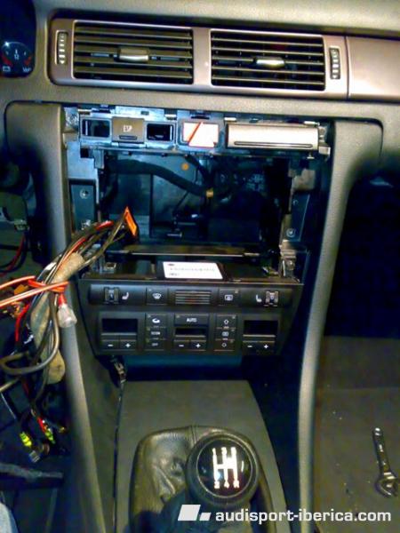

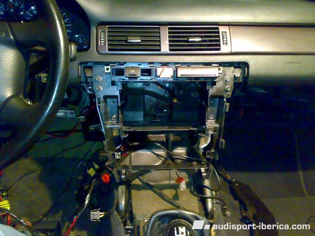

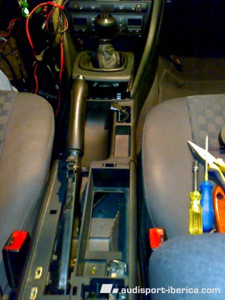

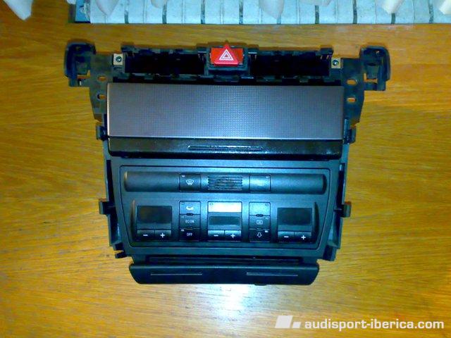

TRACKER_A6 Publicado 19 de Enero del 2009 Autor Denunciar Publicado 19 de Enero del 2009 a colocar el clima. y la tapa de la palanca de cambios y freno de mano. Responder

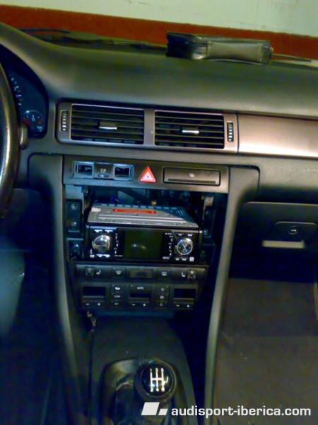

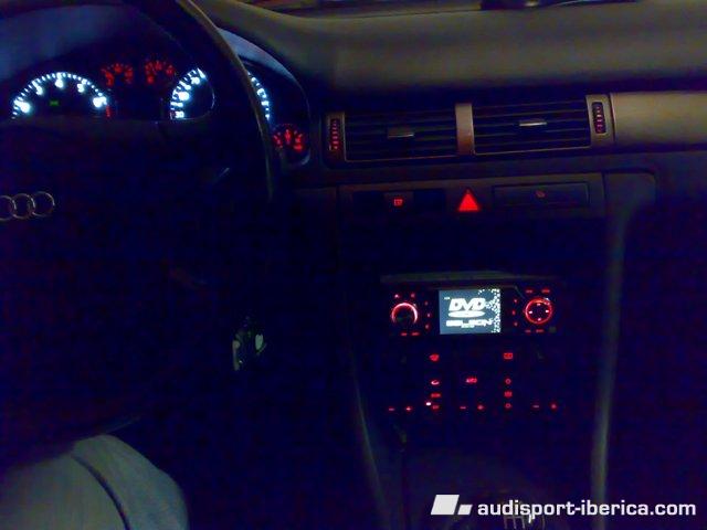

TRACKER_A6 Publicado 19 de Enero del 2009 Autor Denunciar Publicado 19 de Enero del 2009 por ahora no me ha llegado el navegador, asi que he puesto la radio vieja de mientras. aun me faltan el cenicero y las dos tapas de la botonera del ESP. jejejejeje, mi coche no lleva ESP,pero ya que me viene el boton, pues vamos a darle chicha para que luzca y parezca que si,,ijjijiij pero es un secreto eh¡¡¡¡¡¡ Responder

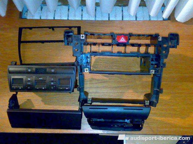

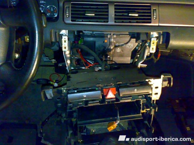

TRACKER_A6 Publicado 19 de Enero del 2009 Autor Denunciar Publicado 19 de Enero del 2009 (editado) bueno todo esto solo me ha llebado toda la tarde, y sin saber como se suelta. con esta informacion tardareis un par de horas,,jeje aaaa, y no seais brutos como yo, que he acabado con varios arañazos y con medio destornillador en mi dedo gordo. esta es una tirita improvisada. y este es el 1din viejo. Editado 19 de Enero del 2009 por TRACKER_A6 Responder
TRACKER_A6 Publicado 19 de Enero del 2009 Autor Denunciar Publicado 19 de Enero del 2009 aa, otra cosa,he tenido que usar mi boton de emergencia ,por que el que me venia ,no me valia. Responder

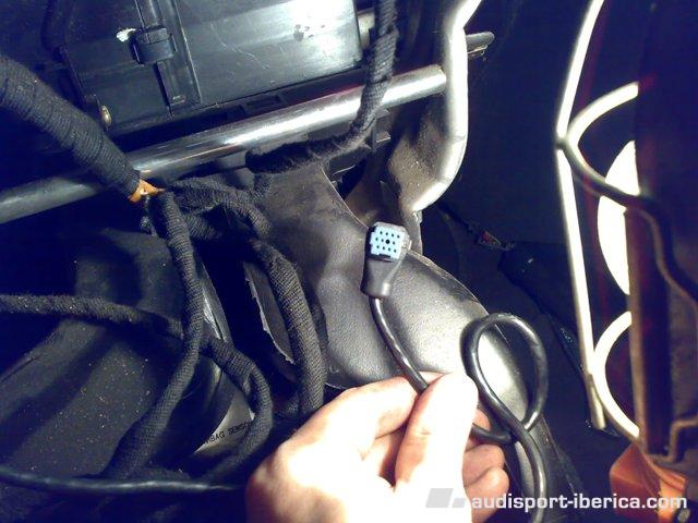

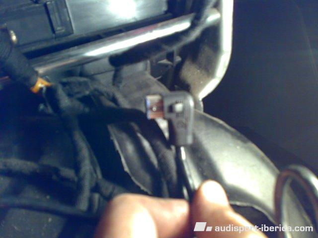

TRACKER_A6 Publicado 19 de Enero del 2009 Autor Denunciar Publicado 19 de Enero del 2009 (editado) tambien he encontrado este cable suelto, y no tengo ni idea para que es, ¿puede ser que vaya a la radio de serie? o ¿alguna chapuzilla del antiguo dueño? si me podeis ayudar tiene una omega en el lateral Editado 19 de Enero del 2009 por TRACKER_A6 Responder
TRACKER_A6 Publicado 19 de Enero del 2009 Autor Denunciar Publicado 19 de Enero del 2009 ] las referencias son las siguientes: soporte: 4B0 858 005 K (SERIE) 4B0 858 005 M (SoFa) clima: 4B0 820 043L Pese a que audi me dio otras referencia para un clima 2 din: 4B0 820 043 B 4B0 820 043 F 4B0 820 043 G COLOR B98 estos de la web me aseguran que "L" tambien es equivalente. bueno ya lo comprovaremos mas adelante. dentro de nada empezare con el montaje. continua.............. ¡caramba! enhorabuena . No olvides hacer partícipes al resto de los mortales que tenemos 1 din con un buen brico. Lo que no acabo de entender es por qué hay que cambiar también la unidad del clima... ¿quizás por las medidas? Suerte si, por las medidas mas que nada, se puede hacer un pequeño apaño, pero en mi caso quiero que parezca que esta de serie y de la otra forma se me notaria como he pulido el clima para que encaje. un saludo jbpf Gracias por la respuesta. Ya he visto que te ha faltado tiempo para liarte con la obra bueno, sigo expectante a ver la continuación... . a, jlbpf, estaba equivocado, al clima viejo no hay que pulirle nada para que entre, al contrario la zona de arriba es mas estrecha, la de abajo queda igual. creo que la zona de arriba encaja bien con los tornillos, pero los costados tienes que rellenarlos para que no te queden hueco. alguna chapuzilla si se puede hacer si te compras solo el soporte 2din (229euros) en el conce. un saludo y ya me contaras Responder

Gordon_Freeman Publicado 20 de Enero del 2009 Denunciar Publicado 20 de Enero del 2009 tambien he encontrado este cable suelto, y no tengo ni idea para que es, ¿puede ser que vaya a la radio de serie? o ¿alguna chapuzilla del antiguo dueño? si me podeis ayudar tiene una omega en el lateral Llevas cargador de CD's en el maletero ???? por que a mi me pasó lo mismo cuando coloqué mi SONY y me encontré una conexión idéntica y era el cargador PIONNER que llevaba en el malero. Un saludoooo !!!!!!!!!!!!!!!!!!!!! MONSTRUOOOOOOO !!!!!!!!!!!!!!!!!!!!!! :laugh: Responder
TRACKER_A6 Publicado 21 de Enero del 2009 Autor Denunciar Publicado 21 de Enero del 2009 tambien he encontrado este cable suelto, y no tengo ni idea para que es, ¿puede ser que vaya a la radio de serie? o ¿alguna chapuzilla del antiguo dueño? si me podeis ayudar tiene una omega en el lateral Llevas cargador de CD's en el maletero ???? por que a mi me pasó lo mismo cuando coloqué mi SONY y me encontré una conexión idéntica y era el cargador PIONNER que llevaba en el malero. Un saludoooo !!!!!!!!!!!!!!!!!!!!! MONSTRUOOOOOOO !!!!!!!!!!!!!!!!!!!!!! :notworthy: hola Gordon_Freeman, pues no ,no llevo (o por lo menos yo no lo e visto ) pero tal vez el antiguo dueño lo echó, o tal vez venga ya peusto de serie,por que si creo recordar, ahora que lo dices, que mi radio original de audi llevaba ese conector. lo voy a mirar en la radio original a ver. un saludo y gracias. Responder
Gordon_Freeman Publicado 21 de Enero del 2009 Denunciar Publicado 21 de Enero del 2009 hola Gordon_Freeman, pues no ,no llevo (o por lo menos yo no lo e visto :ranting2: ) pero tal vez el antiguo dueño lo echó, o tal vez venga ya peusto de serie,por que si creo recordar, ahora que lo dices, que mi radio original de audi llevaba ese conector. lo voy a mirar en la radio original a ver. un saludo y gracias. Fíjate que el símbolo de Pionner precisamente es esa letra omega que me comentas. Si no lo tienes es que lo sacaron, pero fijo que si, además, es que es idéntica a la conexión que yo me encontré. Saludos compañero. Responder
txispis Publicado 21 de Enero del 2009 Denunciar Publicado 21 de Enero del 2009 tambien he encontrado este cable suelto, y no tengo ni idea para que es, ¿puede ser que vaya a la radio de serie? o ¿alguna chapuzilla del antiguo dueño? si me podeis ayudar tiene una omega en el lateral Ese cable es el de los cargadores de cd de pioneer, hace poco he instalado uno y es ese mismo cable. saludos Responder
