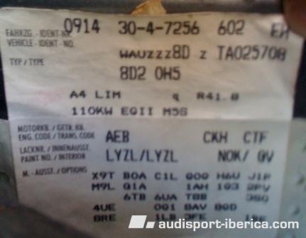

RODRIGO_QUATTRO Publicado 19 de Enero del 2009 Autor Denunciar Publicado 19 de Enero del 2009 alguien sabe como descifrar los codigos q vienen en el papel que esta en el portarueda de repuesto en el baul?, me dicen q ahi se puede obtener el codigo del perno de seguridad, pero no se cual de todos los codigos es. Adjunto una foto con mis codigos Responder
BoR Publicado 20 de Enero del 2009 Denunciar Publicado 20 de Enero del 2009 Tapa el bastidor hombre... Responder
