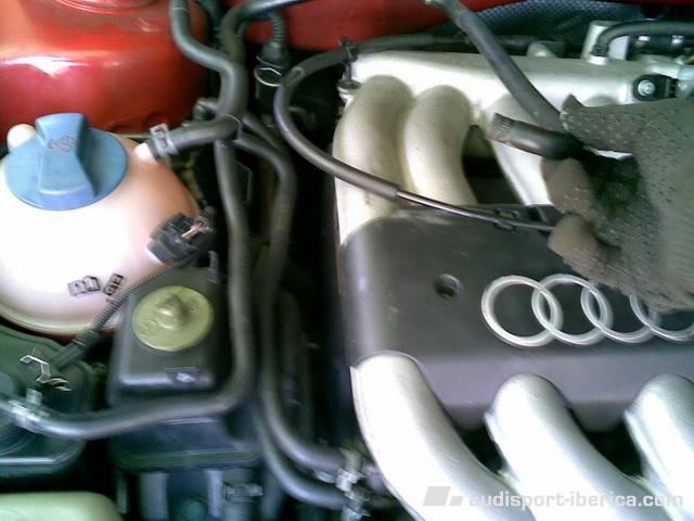

Jordancillo Publicado 20 de Enero del 2009 Denunciar Publicado 20 de Enero del 2009 Muchas gracias, aré la prueba que me comentas, lo primero es saber donde está el dichoso bote, jejeje, habrá que buscarlo. En cuanto a la "gravedad" del asunto... se puede circular tranquilamente así o es algo urgente a cambiar? Saludos. Mira el bote como dices es el de la foto, superior izquierdo y blanco ( el de la foto es mi motor ) t en cuanto a la gravedad del asunto, no es importante, solo que el coche no te va a tirar todo lo bien que deberia, ya que para el es como si estubiese frio todo el tiempo ( Se sube el relenti un poco mas etc...) si fuese al reves, temperatura alta si que seria grave y peligroso para el motor. Responder
astralopitecus Publicado 20 de Enero del 2009 Autor Denunciar Publicado 20 de Enero del 2009 Jordan, muchisimas gracias, encima ilustrado que más se puede pedir. Pues he mirado el bote y está al mínimo, mínimo.... Tengo anticongelante, da igual marca etc? y cuantos ml o l echo, o hasta donde? Saludooos!! Responder
