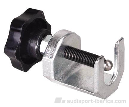

HAY ESTE UTIL... de CARTULL no es muy caro. muchos talleres lo tienen. buscate un taller amiguete
y si no con ayuda de un taquito de goma o teflon y una palanquita o destornillador y cuidado
