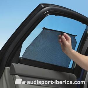

Kolari Publicado 20 de Enero del 2009 Denunciar Publicado 20 de Enero del 2009 Bufff, ya pero lo de las cortinillas laterales yo me refería a si había alguna que fuese superpuesta con lo que tengo ahora. Esto de cambiar todo el paño de la puerta no me hace gracias. Además de la pasta que supone, lo que te sobra te lo comes con patatas sin posibilidad posible de venta al no cuadrar los colores ni de coña con otro que lo pueda necesitar. Pero bueno, alguien tiene las referencias de los paños esos con las cortinillas? Un saludo y gracias. West: Superpuestas son algo ASI pero sólo las he visto para el A4 y son bastante tocho... Audi A4/S4 Rear Passenger Window Shades (AU-A4WDBLD) Responder
west Publicado 20 de Enero del 2009 Denunciar Publicado 20 de Enero del 2009 Eso pienso yo, me parecen demasiado aparatosas para llevarlas puestas y además imagino que no ajustarán como las originales. ... y cada guarnecido de la puerta a 300 euros x2 más la trasera, más la instalación eléctrica, etc..... en fin. Y pensar que por 350 euros lo podría haber puesto como extra en la configuración inicial es que bruffffffffff. Si es que cuando la cabeza no da para más. Un saludo y gracias. Responder
