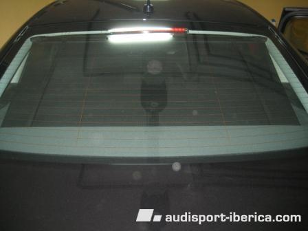

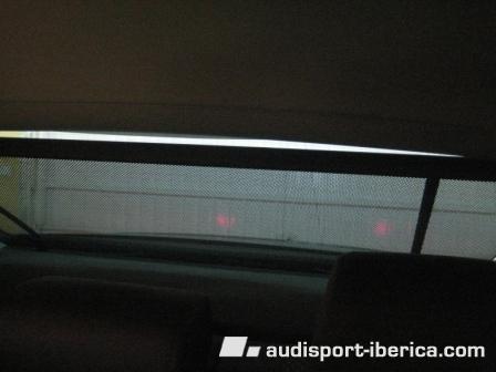

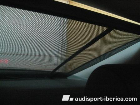

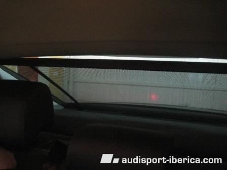

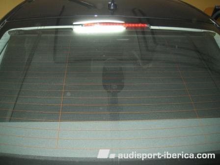

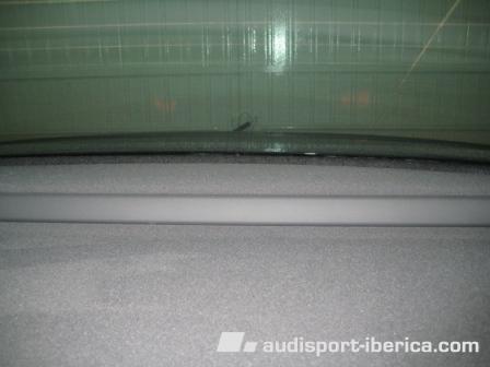

yogur Publicado 21 de Enero del 2009 Autor Denunciar Publicado 21 de Enero del 2009 la verdad es que la instalacion electrica es lo que menos me preocupa, quiero ver como es la bandeja que lleva cuando tienes la cortinilla y si tiene algun tipo de guias en las molduras de los montantes. Te agradezco que me pongas las fotos. Un Saludo Responder
pytermur Publicado 21 de Enero del 2009 Denunciar Publicado 21 de Enero del 2009 bueno mando fotos espero os sirvan Responder

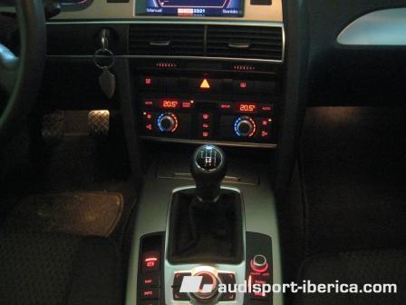

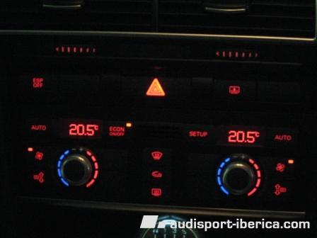

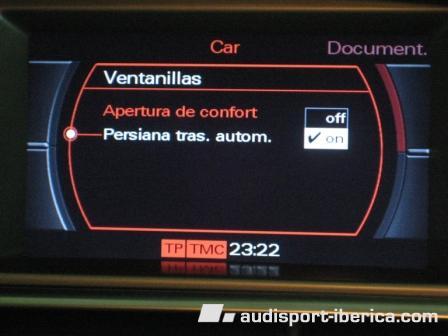

pytermur Publicado 21 de Enero del 2009 Denunciar Publicado 21 de Enero del 2009 fotos exterior y mmi Responder
yogur Publicado 22 de Enero del 2009 Autor Denunciar Publicado 22 de Enero del 2009 Pytermur, gracias por tu rapidez, por lo que puedo ver no tiene ningun tipo de guia en los costados y me queda claro que la bandeja trasera es diferente y hay que cambierla. Ire al conce haber si identifico las piezas. Una vez mas gracias. Responder

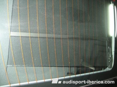

pytermur Publicado 22 de Enero del 2009 Denunciar Publicado 22 de Enero del 2009 guias laterales no hay lo que lleva es una especie de pletinas que estan situadas a los lados de la cortinilla y plegadas al centro y cuando de activan suben hacia arriba desplegando la cortinilla Responder
yogur Publicado 22 de Enero del 2009 Autor Denunciar Publicado 22 de Enero del 2009 ya eso lo trae la propia cortinilla, yo me refiero a las molduras de los montantes de coche, por si habia que cambiarlas .... en fin os seguire contando ... porque tengo 3 frentes abiertos ... los xenon, el paragolpes con la rejilla y luz diurna del S6 y la cortinilla .... y con paciencia ira saliendo. .... o eso espero Responder

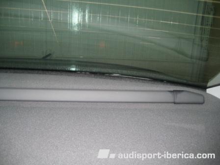

yogur Publicado 22 de Enero del 2009 Autor Denunciar Publicado 22 de Enero del 2009 pytermur, despues de ir al conce, tengo que pedirte de nuevo un favor, tengo que hacer bricolage con la bandeja, es decir, las formas de la bandeja son las mismas, simplemente tengo que hacer el hueco necesario para que salga la cortinilla. por lo tanto si es posible necesitaria una foto con la cortinilla extendida del hueco que deja, para ver poco mas ó menos a que altura y las dimensiones del hueco que hay que hacer. Gracias de antemano. Responder
pytermur Publicado 22 de Enero del 2009 Denunciar Publicado 22 de Enero del 2009 (editado) hla,mira por foto no se aprecia el hueco por que lo tapa la misma cortinilla te doy medidas el largo de hueco es de 101 cm,tienes que centrarlo para que te quede en los dos extremos la misma distancia de hueco cerrado desde la parte de abajo de la bandeja hasta donde tienes que abrir tienes que dejar 0.50 si te fijas en las fotos que te mande veras que el hueco no empieza a ras de la bandeja. el hueco donde de encaja la cortinilla tiene unos 3 cm de altura importante el hueco no es totalmente cuadrado si no que en los extremos termina de mas a menos observa la segunda foto que te mande y veras a que me refiero hace la misma forma que la barra de la cortinilla Editado 22 de Enero del 2009 por pytermur Responder
