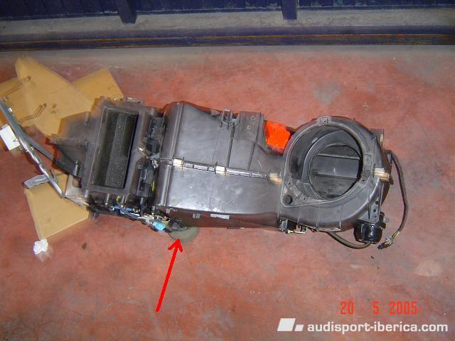

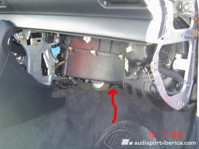

ILDEFONSO Publicado 20 de Enero del 2009 Denunciar Publicado 20 de Enero del 2009 MIRA ESTAS FOTOS EN LA PRIMERA DONDE ESTA UBICADO EL DESAGUE.. QUITANDO LA GUANTERA VERAS ESTO.. MAS O MENOS Responder
ILDEFONSO Publicado 20 de Enero del 2009 Denunciar Publicado 20 de Enero del 2009 COMO VES BAJO LA CAJA DE L EVAPORADOR ESTA EL DESAGUE AQUI MARCADO CON LA FLECHA..AHI CONECTA EL DESAGUE DE LA CAJA EVAOPRADORA Responder

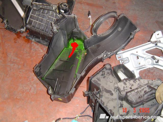

ILDEFONSO Publicado 20 de Enero del 2009 Denunciar Publicado 20 de Enero del 2009 COMO VES ESTA ES LA CAJA ABIERTA... SEÑALADO DONDE ESTA EL TUBO QUE SALE Y ENTRA EN EL OTRO DEL COCHE... Responder

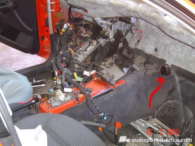

ILDEFONSO Publicado 20 de Enero del 2009 Denunciar Publicado 20 de Enero del 2009 Y AQUI LA CAJA YA CERRADA..DONDE SEÑALO EL TUBITO QUE ENTRA EN EL OTRO QUE ESTA EN EL COCHE Y QUE HACE DESAGUAR EL AGUA CONDENSADA EN LA CAJA EVAOPRADOR BUENO ESTO ES DE UN AUDI A4 B5 ..PERO ES MUY SIMILAR AL A6 BUENO AQUI TE DEJO ESTE ENLACE PARA QUE VEAS MAS COSAS.. DE ESTE BRICO QUE HIZE HACE UNOS AÑOS..... http://www.audisport-iberica.com/foro/inde...mp;#entry429048 Responder
