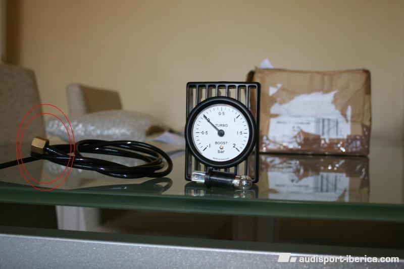

turbo s2 Publicado 28 de Enero del 2009 Denunciar Publicado 28 de Enero del 2009 (editado) Por cierot, con tanta m**** que tenia en la cabeza por el coche, se me olvido decir que me ha llegado anteayer el manometro que compre hace unos dias en Estados Unidos. No esta en Bar sino en PSI, pero bueno, es blanco y es VDO. Ya pondre fotos de como lo voy a instalar, pero tengo una duda: A vosotros os incluia la "tuerca" para unir la manguera al manometro?? Lo voy aponer en la rejilla central, pero de forma muyyy disimulada. Es precioso, pero tengo que conseguir cambiarle la bombilla rancia que trae por un led de color naranja, para que no cante tanto. Que ganas tengo de verlo puesto! !! ARRANCO !!! Jeje.. !! EHNORABUENA !! Bueno Pues ahora ha por otro tema !! jejeje ¿¿¿ Que te pasa con tu Manómetro de Presión ??? Sabes Montarlo ?? Es Muy Fácil : Te Subo Una foto del mio Para que veas los accesorios que vienen !! Tendrás Que comprar Una ( T ) De plastico , en una tienda de animales , acuarios peces , tienen ( T ) De Las Peceras !! de os tubitos de Oxigeno de los pececillos ... Queda perfecto , total es aire , no pasan líquidos ni nada solo aire ( Rafa ) Editado 28 de Enero del 2009 por turbo s2 Responder
turbo s2 Publicado 28 de Enero del 2009 Denunciar Publicado 28 de Enero del 2009 Mi pregunta es ...... Sabes Montarlo ???? O te lo explico : ( Rafa ) Responder

tajgreidotu Publicado 28 de Enero del 2009 Autor Denunciar Publicado 28 de Enero del 2009 JAJAJAJA Si se montarlo, si Mi problema es que en mi kit no viene esta pieza que pongo en un redondel en la foto Responder

turbo s2 Publicado 28 de Enero del 2009 Denunciar Publicado 28 de Enero del 2009 Pues creo ? que tendras que hacer una Ñapa Meter el tubo de plastico y cerrarlo con una Brida de hierro de las Pequeñas ?? Pon Alguna foto .. Y Vemos Como se puede poner !! hay Rosca Detras del Manometro ??? Necesito una foto ... al Ser posible de detras : como esta : luego lo puedes sellar con pegamento Rapido tipo lottite !! ( Rafa ) Responder

cochemaniax Publicado 28 de Enero del 2009 Denunciar Publicado 28 de Enero del 2009 Pues creo ? que tendras que hacer una Ñapa Meter el tubo de plastico y cerrarlo con una Brida de hierro de las Pequeñas ?? Pon Alguna foto .. Y Vemos Como se puede poner !! hay Rosca Detras del Manometro ??? Necesito una foto ... al Ser posible de detras : como esta : luego lo puedes sellar con pegamento Rapido tipo lottite !! ( Rafa ) Hombre, esto hay en Alemania tambien y no veo psi, sino bar en la imagen. Y con tu coche, has mostradole mi mensaje con el martillo?Y alguna veces funciona amenazar el coche con desguace o martillo! :drool: De todo manera FELICIDADES Y MUCHA SUERTE EN EL FUTURO. PD: en alemania hay un club : propietarios de 3B en peligro de suicido Responder

200turbo Publicado 28 de Enero del 2009 Denunciar Publicado 28 de Enero del 2009 Un consejillo sobre el manometro. No pongas tubo de plastico, yo lo tenia, y se endurece y termina por hacer pliegues cegando el paso de aire, es lo que me pasó a mi, y lo he cambiado por silicona. Saludos. Responder

cochemaniax Publicado 28 de Enero del 2009 Denunciar Publicado 28 de Enero del 2009 Y tu manometro, donde esta el nombre VDO???, que esta siempre en el centro del reloj?? Responder
