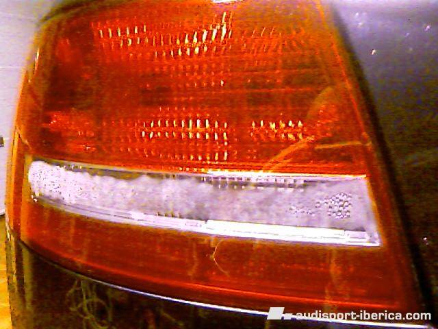

Kolari Publicado 20 de Enero del 2009 Denunciar Publicado 20 de Enero del 2009 Buenas: Desde hace días cuando llueve o lavo el coche me aparece en la zona transparente y central de ambos faros traseros gotas de agua que con el paso de los días desaparece. No me parece normal ¿os ha ocurrido esto? ¿será condensación o posible entrada de agua? Es la primera vez que lo veo en un año. Ruego me comentéis algo. Gracias. Responder
Luis Tai Publicado 20 de Enero del 2009 Denunciar Publicado 20 de Enero del 2009 Buenas: Desde hace días cuando llueve o lavo el coche me aparece en la zona transparente y central de ambos faros traseros gotas de agua que con el paso de los días desaparece. No me parece normal ¿os ha ocurrido esto? ¿será condensación o posible entrada de agua? Es la primera vez que lo veo en un año. Ruego me comentéis algo. Gracias. Yo apostaría por condensación con el frio que esta haciendo me decanto por esa opción Un saludo Responder
Kolari Publicado 20 de Enero del 2009 Autor Denunciar Publicado 20 de Enero del 2009 Gracias por la observación, no había tenido en cuenta las bajas temperaturas...ojala sea ASI. Responder

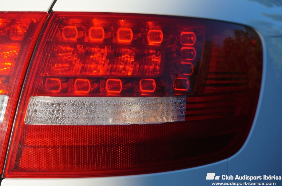

MartinSverige Publicado 26 de Julio del 2013 Denunciar Publicado 26 de Julio del 2013 Hola, Este es un tema viejo pero al parecer de actualidad porque a mi me pasa lo mismo, tengo humedad en el piloto trasero. Me ha aparecido hace como 2 meses y aunque ha hecho muchísimo calor he conducido varias veces a 200 km de distancia con los pilotos led encendidos aún sigue la humedad o condensación. Aquí adjunto una foto. Creo que el problema vino al lavarlo porque lo hago con hidrolavadora. He intentado quitar el piloto trasero entero pero no he podido. Por ello quería pediros si alguien me puede decir como se debe sacar También quería pediros si alguien sabe donde puedo comprar el programa ETKA y el VAG. Estos programas se usan solo en Windows ? yo tengo Mac, aunque podría instalarle el Windows también si fuera necesario. Desde ya muchas gracias por lo que puedan ayudarme. Saludos. Martin Responder
raulmunoz Publicado 27 de Julio del 2013 Denunciar Publicado 27 de Julio del 2013 Yo miraria el piloto pk es muy posible k tengas alguna fisura me ocurrio lo mismo en otro coche y al final cambiando el piloto se soluciono. Respecto al tema de la condensacion es cierto k ciertos pilotos o faros suelen tener respiraderos pero en el caso de nuestros pilotos no tienen, los unicos faros k llevan este tipo de ventilacion son los antinieblas ya k debido a la posicion tan baja k tienen y no estar tan integrados son muy propensos a salpicaduras y al pasar por charcos. Responder
bulis Publicado 27 de Julio del 2013 Denunciar Publicado 27 de Julio del 2013 (editado) Pero Martin, para que se quitara la condensación con las luces encendidas, tendrías que ir los 200 km marchas atrás... Je je o ir con los warning... Fuera bromas, parece que la condensación la tienes en esas partes y no en los leds... Mira a ver si tiene una fisura como te dice el compi Raúl... Respecto al Vag, lo puedes encontrar en ebay, aunque también aquí en el foro tienes una Empresa que lo vende, y respecto al ETKA, en el subforo de software hay un hilo que se llama ETKA online, mira a ver sinte puede servir... Un saludo Edito: PD: tienes que definir muchísimo calor estando en Suecia a qué te refieres: -10, -5 o si hay incluso grados positivos!!! Editado 27 de Julio del 2013 por bulis Responder
herodes Publicado 27 de Julio del 2013 Denunciar Publicado 27 de Julio del 2013 También pudiera ser que te entrase humedad por la ficha de conexión con el piloto, ya que lleva una junta de goma que podría estar deteriorada o mal colocada. Responder
raulmunoz Publicado 29 de Julio del 2013 Denunciar Publicado 29 de Julio del 2013 kolari si decides abrir el piloto ya me diras como, pk me comentaste k van termosellados pero yo no veo la forma de separarlos por mas k los miro. Responder
Josep r Publicado 29 de Julio del 2013 Denunciar Publicado 29 de Julio del 2013 Hola KolaRI, a mi me paso al principio cuando lo compre, lo saque del coche lo seque con el secador y con silicona lo sellé, debia tener algun poro por dentro. Hasta hoy. Funciono, por probar. Saludos. Responder
MartinSverige Publicado 30 de Julio del 2013 Denunciar Publicado 30 de Julio del 2013 Hola nuevamente. Muchas gracias a todos por los comentarios. Un "pequeño" detalle que olvide mencionar es que el coche enciende perfectamente sin fallos, pero es tocar el freno y salirme una advertencia de que hay un fallo eléctrico en el coche. Aunque todo sigue funcionando perfectamente. raulmunoz - voy a revisarlo bien porque aquí en invierno el coche esta lleno de nieve y mas en la parte trasera, por ello al rasquetear para sacar el hielo puede que se haya fisurado por algún lado. No lo creo porque esto me surgió ya entrados "los calores", pero lo revisaré bien. bulis - que razón tienes... por suerte mañana me voy para afuera nuevamente así que iré marcha atrás para ver si así se soluciona el tema, ya te contaré jajaja Muchas gracias por los datos del VAG y el ETKA, me pondré a verlo porque quiero ver como se desarma el faro no sea cosa que me lo termine cargando con mis delicadas manos Una vez mas muy acertado tu comentario sobre las temperaturas suecas... en realidad contrario a lo que todo el mundo piensa aquí siempre hace calor porque en verano hay entre 25° y 30° y en invierno hay entre -8° y -25°, pero ves un par de suecas por la calle y ya la temperatura vuelve a los 30° nuevamente ) herodes - Muchas gracias también, eso es una de las cosas que pensé y quería ver desde el principio por ello intenté quitar el piloto trasero aunque sin éxito. ;( Josep r - A ver si puedo hacerme con el ETKA para ver como saco el piloto. Ojalá corra tu misma suerte Muchísimas gracias a todos por sus comentarios, los valoro enormemente. Cuándo comento en Suecia como funciona este foro y la calidad de gente que hay y como se ayudan siempre entre todos nadie me lo cree. Hay un foro aquí pero es patético, pones una consulta y lo leen todos pero nadie dice nada. Saludos a todos y muchas gracias nuevamente. Martin Responder

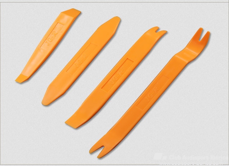

herodes Publicado 31 de Julio del 2013 Denunciar Publicado 31 de Julio del 2013 (editado) Los pilotos traseros van metidos a presión, por lo que una vez que quitas el plástico negro que va situado en el lateral en el canal del maletero hay que apalancar con una espátula de plástico de las que se usan para desmontar piezas interiores de guarnecidos, introduciéndola entre el piloto y la carrocería y apalancando con cuidado en la parte de la aleta trasera, yo se los vi sacar a mi amigo en su taller de esta forma con las herramientas que te pongo en el link, que además son muy baratas. http://es.aliexpress...el-removal.html Editado 31 de Julio del 2013 por herodes Responder
