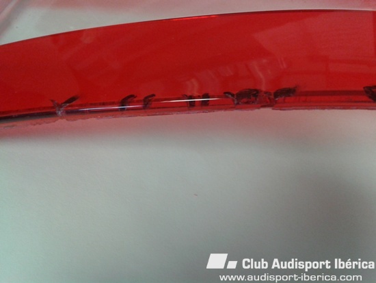

raulmunoz Publicado 1 de Septiembre del 2013 Denunciar Publicado 1 de Septiembre del 2013 Bueno perdonar la tardanza subo las fotos esperadas, son unas cuantas asi k paciencia.... Responder

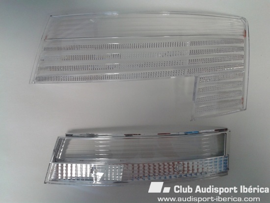

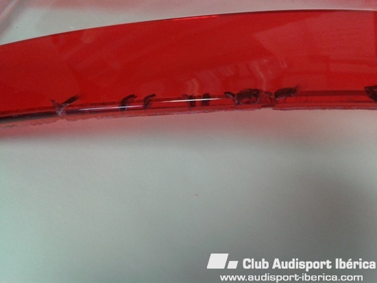

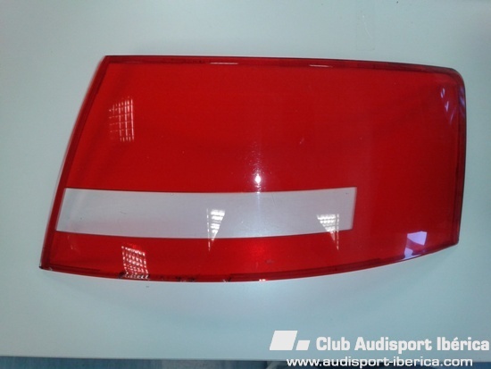

raulmunoz Publicado 1 de Septiembre del 2013 Denunciar Publicado 1 de Septiembre del 2013 Del proceso de justo abrirlo no tengo no me di cuenta, pero vamos k os podeis imaginar con el cuter, lo mejor para abrirlo pienso k seria un cuter de esos k se les da calor y van cortando, la primera foto k veis corresponde a la tulipa roja, pienso k esta tulipa es igual en todos los pilotos, leds o halogenos, asi k en mi caso k se ma ha saltado el plastico como veis en la ultima foto podria coger una de un halogeno. El piloto esta compuesto por la tulipa roja como veis y luego viene otra capa k es donde monta los reflectantes, tb esta capa pegada, de ahi k os diga k aunke exteriormente veais una raja es imposible k al piloto le entre agua a las bombillas y o leds. vamos con mas fotos. Responder

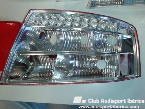

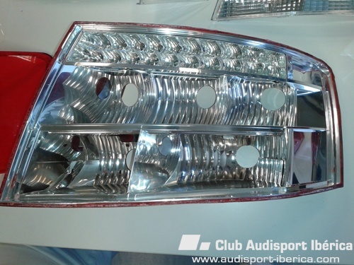

raulmunoz Publicado 1 de Septiembre del 2013 Denunciar Publicado 1 de Septiembre del 2013 Una vez kitadas ambas capas vemos la foto de arriba. Responder

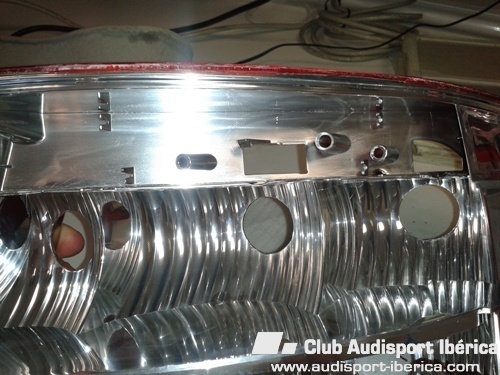

raulmunoz Publicado 1 de Septiembre del 2013 Denunciar Publicado 1 de Septiembre del 2013 El siguiente paso para kitar los leds, es retitar unos tornillitos k tiene el piloto a la parte trasera no tiene perdida. Responder
