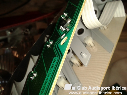

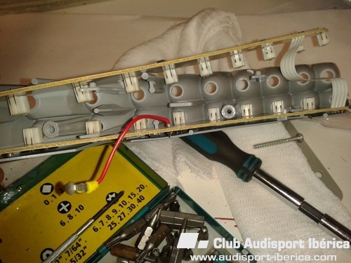

raulmunoz Publicado 1 de Septiembre del 2013 Denunciar Publicado 1 de Septiembre del 2013 otra Responder

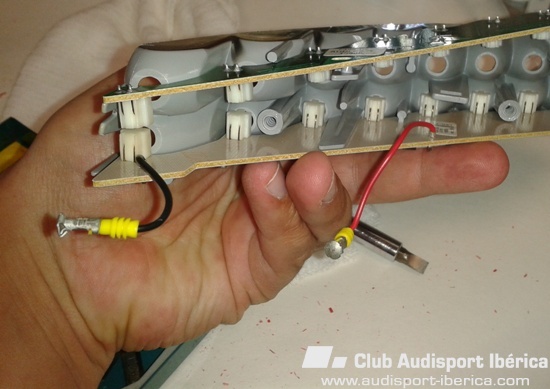

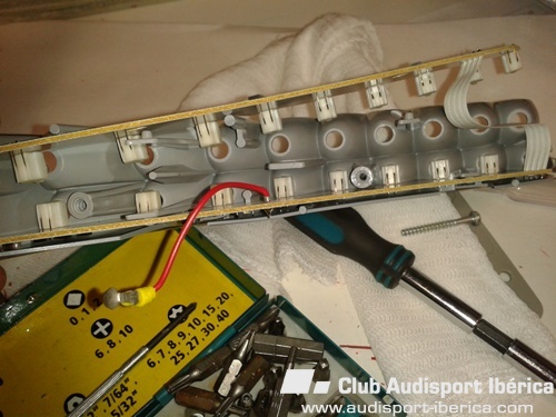

raulmunoz Publicado 1 de Septiembre del 2013 Denunciar Publicado 1 de Septiembre del 2013 Como veis los leds van en su propio alojamiento, para kitarlos del faro como digo se retiran los tornillitos traseros y los cables traseros, tirando ligeramente hacia arriba se liberan no tiene perdida, una vez todo en conjunto fuera las placas de los leds estan cogidas con unas grapas de plastico. Responder

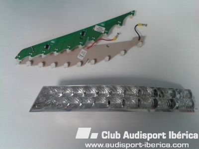

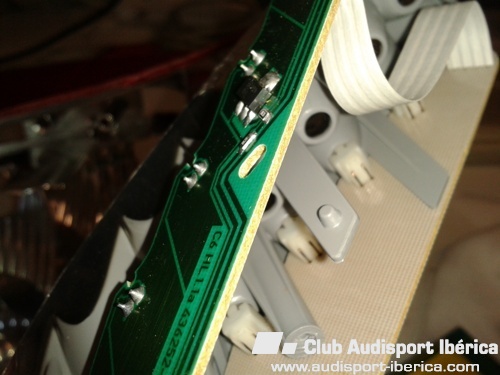

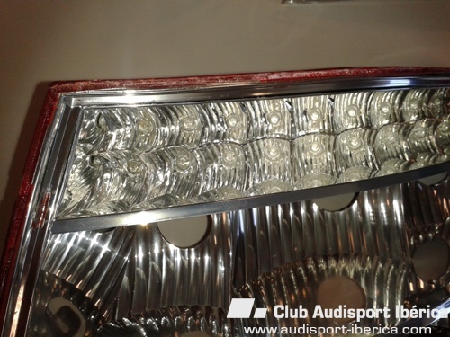

raulmunoz Publicado 1 de Septiembre del 2013 Denunciar Publicado 1 de Septiembre del 2013 A ver si puedo sacar una de los leds mas cerca. Aki me he kedado como veis los leds son como bombillitas, y la razon de abrir el faro como muchos sabreis es k los leds pierden intensidad y no funcionan al 100 por 100, en audi te dicen k hay k cambiar el faro completo pero entiendo k se podran reparar, COMO??????...... es algo k entre todos tenemos k averiguar pk yo no tengo ni papa... esto es todo compis :pardon: Responder
bulis Publicado 1 de Septiembre del 2013 Denunciar Publicado 1 de Septiembre del 2013 Joer, Raúl, vaya trabajito fino... Lo de los leds, puedes probar a comprar algunos nuevos iguales en tiendas que hay de ellos y probar... Acuérdate que los compis que arreglaban los faros delanteros, lo que hacían eran abrirlos, cambiar los leds, sellarlo bien y funcionando!! Un saludo Responder
raulmunoz Publicado 1 de Septiembre del 2013 Denunciar Publicado 1 de Septiembre del 2013 Joer, Raúl, vaya trabajito fino... Lo de los leds, puedes probar a comprar algunos nuevos iguales en tiendas que hay de ellos y probar... Acuérdate que los compis que arreglaban los faros delanteros, lo que hacían eran abrirlos, cambiar los leds, sellarlo bien y funcionando!! Un saludo Preguntare haber pero son muy raros, si puedo saco una foto de ellos mas ampliada. Responder

Josiko22 Publicado 6 de Septiembre del 2013 Denunciar Publicado 6 de Septiembre del 2013 A mi me pasó lo mismo. Le daba golpecitos y se encendía del todo, pero al momento se volvía a atenuar. Después de desmontar y revisar las conexiones, echar limpiador residuo cero y seguir igual deduje que el problema estaba en el circuito electrónico del interior del piloto que controla los leds, algún falso contacto de algún elemento de la placa. Compre otro piloto (ciento y pico lereles) y a correr. Con cambiar los leds no creo que se consiga nada. Más bien parece que sea alguna soldadura chunga. Saludos. Responder
Lauramon Publicado 6 de Septiembre del 2013 Denunciar Publicado 6 de Septiembre del 2013 Gracias Josiko22, echaré otro vistazo y sino me tocará comprar uno. Saludos Responder
rodaclana Publicado 23 de Octubre del 2016 Denunciar Publicado 23 de Octubre del 2016 Gracias a esas magníficas ilustraciones ayer me decidí a abrir el piloto trasero izquierdo ya que funcionaba cuando quería, y como bien ha comentado alguien repase todas las soldaduras y a funcionar otra vez. Es una currada pero mereció la pena. Gracias por vuestra ayuda Responder
