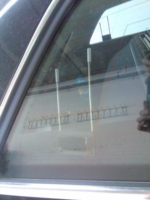

BoMBaI Publicado 20 de Enero del 2009 Denunciar Publicado 20 de Enero del 2009 (editado) Al final me he hecho con un GEX-500DVB de segunda mano, pero como se extrajo de un coche siniestrado, sólo tengo el receptor.. Bueno, por lo que he podido ver, hay los cables RCA, que eso podría valer cualquiera, luego hay uno que es del receptor de infrarrojos, y el de las dos antenas, y aparte, uno que he visto que incluía 3 cables, que debe ser la alimentación.. Me podríais confirmarlo? 1-RCA 2-Infrarrojos 3-Antenas (2) 4- Alimentación? Otra cosa, en el post de instalación de pentax, he visto que dice que lleva las 2 antenas atrás, pero que lleva atrás 2 antenas dobles como la foto? Ya que el receptor lleva dos entradas para las antenas, y es para saber si es como si se llevara 2 antenas dobles..Es que en la foto de detrás, parece que se ve una antena de este tipo y era para saber si llevas otra igual en la otra parte.. y siempre se llevan a la "vista"? Gracias. O son mejores este tipo de antenas...? Como van las dobles para fijarlas? Y esas segundas que van pegadas al cristal? Alguna ayuda que estoy bastante pez en estos pequeños detalles.. Editado 20 de Enero del 2009 por BoMBaI Responder

mingobusti Publicado 22 de Enero del 2009 Denunciar Publicado 22 de Enero del 2009 Yo llevo de las horizontales y las puse debajo de la red de la bandeja, quedan bastante disimuladas y pilla bastante bien los canales "entre comillas". P.D: Poquisimas veces pongo el tdt, si me lo tubiera que poner otra vez, no me lo pondria. Responder
BoMBaI Publicado 22 de Enero del 2009 Autor Denunciar Publicado 22 de Enero del 2009 Yo llevo de las horizontales y las puse debajo de la red de la bandeja, quedan bastante disimuladas y pilla bastante bien los canales "entre comillas". P.D: Poquisimas veces pongo el tdt, si me lo tubiera que poner otra vez, no me lo pondria. Gracias mingo para ofrecerme tu opinión! Yo la verdad es que muchas veces espero en el coche y si me serviría bajo mi punto de vista. Es que parece que las otras antenas, tienen que pillar más cobertura, pero a la vez, cantan mucho más! Te refieres a la red que se abre de la parte superior de la bandeja? Pusiste las dos ahí? Saludos. Responder
a-campos Publicado 22 de Enero del 2009 Denunciar Publicado 22 de Enero del 2009 Hombre yo se un sitio muy bueno y discreto pero complicado de poner ya que yo lo desmonte para poner los sensores de parking y se lo que es ( unas 3 horas de desmontaje y montaje ) me refiero a detrás del parachoques, no en vano ahí ponen muchos profesionales los equipos de alarma gps para seguimiento en caso de robo. Responder

BoMBaI Publicado 26 de Enero del 2009 Autor Denunciar Publicado 26 de Enero del 2009 (editado) Hola Pentax, Pero lo que yo tengo que hacer, es que tengo el receptor pioneer y como lo compré y había sufrido un siniestro, no dispongo de ningún tipo de cableado, y las que puse en la imagen, las dobles son activas de kenwood y pueden funcionar a la perfección! Mi pregunta era si el GEX-500DVB podría funcionar bien con las antenas "discretas", ya que el aparato no deja de ser un pioneer! No a lo que tu me comentas, dvb chino + antenas discretas, sino pioneer + antenas discretas. Pero ahora que lo he mirado bien, tienes razón, las discretas no son amplificadas, pues ya está! Sabes si perdería cobertura las antenas dobles con los cristales tintados? Miré las medidas de las dobles activas y también me caben donde las llevas tú..Es que no me hace mucha gracia que se vean.. Aparte, tengo que buscar en un sitio oficial pioneer sobre el receptor de infrarojos, ya que lo otro me las podré apañar con cableado no pioneer. Gracias. Alguien me podría dar alguna opinión de la negrita? Y mi otra duda antes de comprar la interface multimedia, es si lleva sólo una entrada de 3 RCA's y por el contrario, si quieres enchufar TDT más DVD el DVD supongo que debe tener entrada de vídeo+audio forzosamente.. Editado 26 de Enero del 2009 por BoMBaI Responder
Mark Publicado 26 de Enero del 2009 Denunciar Publicado 26 de Enero del 2009 A ver si te ayudo un poco. Las antenas deben ir con 'mirada directa al exterior'. De esta manera tendras buena recepcion, siemrpe que las antenas sean buenas y autoamplificadas. Justamente las que llevas tu, las llevo yo. Es mejor montarlas 1 delante y otra detras. La de atras, yo (es un berlina), la llevo donde va la antena de radio. Sacas la finalizacion del tencho que son 4 grapas, y la metes ahi, es sentido horizontal. La de delante la llevo al lado del retrovisor central, horizontalmente hacia la derecha. Queda disimulada y desde fuera no se ve. La recepcion es perfecta, tanto en cuidades, carreteras abiertas, etc... La cobertura de una antena en un parachoques, sinceramente, dudo de su fiablidad. Podra coger señal cuando haya muy buena cobertura, sino... mal vamos.... Si las pones donde yo te digo, no tendras problemas de cristales tintados. Saludos. Responder
elgomarrota Publicado 26 de Enero del 2009 Denunciar Publicado 26 de Enero del 2009 hola, al final me he decido a registrarme despues de leeros durante varias semanas, antetodo me presento. hola a todos, teneis un gran foro de debates. y voy al grano. yo llevo tdt con las mismas antenas y corroboro con el forero mark que es el mejor sitio .yo llevo una en el cristal delantero que no se ve desde fuera porque lleva el tintado y otra atras donde a dicho mark y la recepcion es perfecta. por cierto piooner has comprado. creo que es de lo mejorcito en receptores. espero haber contribuido un poquito A ver si te ayudo un poco. Las antenas deben ir con 'mirada directa al exterior'. De esta manera tendras buena recepcion, siemrpe que las antenas sean buenas y autoamplificadas. Justamente las que llevas tu, las llevo yo. Es mejor montarlas 1 delante y otra detras. La de atras, yo (es un berlina), la llevo donde va la antena de radio. Sacas la finalizacion del tencho que son 4 grapas, y la metes ahi, es sentido horizontal. La de delante la llevo al lado del retrovisor central, horizontalmente hacia la derecha. Queda disimulada y desde fuera no se ve. La recepcion es perfecta, tanto en cuidades, carreteras abiertas, etc... La cobertura de una antena en un parachoques, sinceramente, dudo de su fiablidad. Podra coger señal cuando haya muy buena cobertura, sino... mal vamos.... Si las pones donde yo te digo, no tendras problemas de cristales tintados. Saludos. Responder
BoMBaI Publicado 26 de Enero del 2009 Autor Denunciar Publicado 26 de Enero del 2009 (editado) A ver si te ayudo un poco. Las antenas deben ir con 'mirada directa al exterior'. De esta manera tendras buena recepcion, siemrpe que las antenas sean buenas y autoamplificadas. Justamente las que llevas tu, las llevo yo. Es mejor montarlas 1 delante y otra detras. La de atras, yo (es un berlina), la llevo donde va la antena de radio. Sacas la finalizacion del tencho que son 4 grapas, y la metes ahi, es sentido horizontal. La de delante la llevo al lado del retrovisor central, horizontalmente hacia la derecha. Queda disimulada y desde fuera no se ve. La recepcion es perfecta, tanto en cuidades, carreteras abiertas, etc... La cobertura de una antena en un parachoques, sinceramente, dudo de su fiablidad. Podra coger señal cuando haya muy buena cobertura, sino... mal vamos.... Si las pones donde yo te digo, no tendras problemas de cristales tintados. Saludos. Hola Mark, Primero muchísimas gracias por contestar a tí y a elgomarrota. De las antenas, estás hablando de las antenas horizontales que son para ir pegadas al cristal o de las dobles que puse la foto del coche que están instaladas? Es que dices que son las que llevo yo, pero es el coche de pentax, pero yo aún no las he comprado ya que no lo tengo claro.. Elgomarrota, primero bienvenido al foro. Sobre el TDT compré un pioneer de un coche siniestrado, pero unicamente el receptor, tengo que ir a un car-audio pioneer a pedir todo el cableado. Lo compré precisamente porqué los foreros me lo recomendaron. Gracias. Saludos. Editado 26 de Enero del 2009 por BoMBaI Responder
elgomarrota Publicado 26 de Enero del 2009 Denunciar Publicado 26 de Enero del 2009 gracias por el recibimiento. yo las que llevo son las que van pegadas al cristal y que estan amplificadas, se ven estupendamente. si necesitas algun dato mas no dudes en preguntar. :crying_anim: A ver si te ayudo un poco. Las antenas deben ir con 'mirada directa al exterior'. De esta manera tendras buena recepcion, siemrpe que las antenas sean buenas y autoamplificadas. Justamente las que llevas tu, las llevo yo. Es mejor montarlas 1 delante y otra detras. La de atras, yo (es un berlina), la llevo donde va la antena de radio. Sacas la finalizacion del tencho que son 4 grapas, y la metes ahi, es sentido horizontal. La de delante la llevo al lado del retrovisor central, horizontalmente hacia la derecha. Queda disimulada y desde fuera no se ve. La recepcion es perfecta, tanto en cuidades, carreteras abiertas, etc... La cobertura de una antena en un parachoques, sinceramente, dudo de su fiablidad. Podra coger señal cuando haya muy buena cobertura, sino... mal vamos.... Si las pones donde yo te digo, no tendras problemas de cristales tintados. Saludos. Hola Mark, Primero muchísimas gracias por contestar a tí y a elgomarrota. De las antenas, estás hablando de las antenas horizontales que son para ir pegadas al cristal o de las dobles que puse la foto del coche que están instaladas? Es que dices que son las que llevo yo, pero es el coche de pentax, pero yo aún no las he comprado ya que no lo tengo claro.. Elgomarrota, primero bienvenido al foro. Sobre el TDT compré un pioneer de un coche siniestrado, pero unicamente el receptor, tengo que ir a un car-audio pioneer a pedir todo el cableado. Lo compré precisamente porqué los foreros me lo recomendaron. Gracias. Saludos. Responder
BoMBaI Publicado 26 de Enero del 2009 Autor Denunciar Publicado 26 de Enero del 2009 gracias por el recibimiento.yo las que llevo son las que van pegadas al cristal y que estan amplificadas, se ven estupendamente. si necesitas algun dato mas no dudes en preguntar. Y me podrías decir las que tu llevas que marca son o donde las compraste o donde las podría comprar? Saludos. Gracias. Responder
mingobusti Publicado 27 de Enero del 2009 Denunciar Publicado 27 de Enero del 2009 Yo llevo de las horizontales y las puse debajo de la red de la bandeja, quedan bastante disimuladas y pilla bastante bien los canales "entre comillas". P.D: Poquisimas veces pongo el tdt, si me lo tubiera que poner otra vez, no me lo pondria. Gracias mingo para ofrecerme tu opinión! Yo la verdad es que muchas veces espero en el coche y si me serviría bajo mi punto de vista. Es que parece que las otras antenas, tienen que pillar más cobertura, pero a la vez, cantan mucho más! Te refieres a la red que se abre de la parte superior de la bandeja? Pusiste las dos ahí? Saludos. Si, puse las dos en red de la bandeja que se abre hacia arriba, te tienes que fijar para ver las antenas. A ver si le echo una foto y la pongo aqui. Saludos! Responder
BoMBaI Publicado 27 de Enero del 2009 Autor Denunciar Publicado 27 de Enero del 2009 gracias por el recibimiento.yo las que llevo son las que van pegadas al cristal y que estan amplificadas, se ven estupendamente. si necesitas algun dato mas no dudes en preguntar. :o Y me podrías decir las que tu llevas que marca son o donde las compraste o donde las podría comprar? Saludos. Gracias. :o A ver si elgomarrota me dice las que lleva.. Si, puse las dos en red de la bandeja que se abre hacia arriba, te tienes que fijar para ver las antenas. A ver si le echo una foto y la pongo aqui. Saludos! A ver que tal queda.. Gracias a todos. Saludos. Responder
