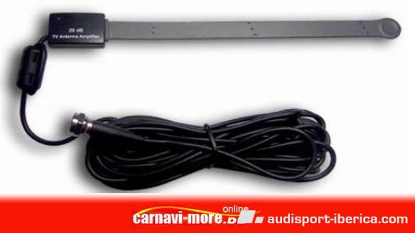

elgomarrota Publicado 27 de Enero del 2009 Denunciar Publicado 27 de Enero del 2009 perdon por no poder contestar antes. acabo de llegar del curro. las he comprado junto con todo el equipo por internet en una tienda de ebay en alemania, pero son iguales a las de la foto que has puesto. la tienda se llama carnavi-more. un saludo gracias por el recibimiento.yo las que llevo son las que van pegadas al cristal y que estan amplificadas, se ven estupendamente. si necesitas algun dato mas no dudes en preguntar. Y me podrías decir las que tu llevas que marca son o donde las compraste o donde las podría comprar? Saludos. Gracias. :clap1: A ver si elgomarrota me dice las que lleva.. Si, puse las dos en red de la bandeja que se abre hacia arriba, te tienes que fijar para ver las antenas. A ver si le echo una foto y la pongo aqui. Saludos! A ver que tal queda.. Gracias a todos. Saludos. Responder
BoMBaI Publicado 27 de Enero del 2009 Autor Denunciar Publicado 27 de Enero del 2009 (editado) perdon por no poder contestar antes. acabo de llegar del curro.las he comprado junto con todo el equipo por internet en una tienda de ebay en alemania, pero son iguales a las de la foto que has puesto. la tienda se llama carnavi-more. un saludo Hola figura, He estado mirando en la tienda de navis&more que creo que es al que te referías, y sólamente he visto éstas.. O sea, va ser que no..jejej Cuando te refieres a las que puse yo, te refieras a éstas? Y las tuyas son activas amplificadas? Esa únicamente es activa, pero no es amplificada creo.. EDITO: Sí es amplificada, entonces me podrías meter alguna fotillo de donde las llevas para ver como queda y tener una idea de como instalarlo? Gracias. Saludos. Editado 27 de Enero del 2009 por BoMBaI Responder
a-campos Publicado 27 de Enero del 2009 Denunciar Publicado 27 de Enero del 2009 Esas las puedes poner arriba del cristal y una para cada lado , no se te verían nada, es mas así las puedes poner delante y atrás ( paralelamente al cristal una para cada lado de la centralita de la que salen ). Responder
elgomarrota Publicado 27 de Enero del 2009 Denunciar Publicado 27 de Enero del 2009 haber figura, te voy a dar yo a ti, he dicho CARNAVImore. aqui tienes la foto, si soy capaz de que salga perdon por no poder contestar antes. acabo de llegar del curro.las he comprado junto con todo el equipo por internet en una tienda de ebay en alemania, pero son iguales a las de la foto que has puesto. la tienda se llama carnavi-more. un saludo Hola figura, He estado mirando en la tienda de navis&more que creo que es al que te referías, y sólamente he visto éstas.. O sea, va ser que no..jejej Cuando te refieres a las que puse yo, te refieras a éstas? Y las tuyas son activas amplificadas? Esa únicamente es activa, pero no es amplificada creo.. EDITO: Sí es amplificada, entonces me podrías meter alguna fotillo de donde las llevas para ver como queda y tener una idea de como instalarlo? Gracias. Saludos. Responder
BoMBaI Publicado 27 de Enero del 2009 Autor Denunciar Publicado 27 de Enero del 2009 (editado) Esas las puedes poner arriba del cristal y una para cada lado , no se te verían nada, es mas así las puedes poner delante y atrás ( paralelamente al cristal una para cada lado de la centralita de la que salen ). Gracias a-campos, más que nada porqué me dijeron que si podían me podrían una foto a ver que tal quedaba. Estás y sabes de todo..jeje haber figura, te voy a dar yo a ti, he dicho CARNAVImore.aqui tienes la foto, si soy capaz de que salga Vale, ya la he visto, pero no en ebay, sino en su web. La verdad es que son iguales las que he puesto la foto, mismos dB, amplificada, y 9€ menos cada una.. Pero me gustaría ver la foto de la delantera como queda.., ya que la trasera queda totalmente oculta encima el tapizado del techo, no elgo? Gracias. Saludos. Editado 27 de Enero del 2009 por BoMBaI Responder

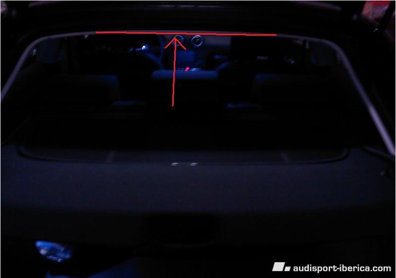

BoMBaI Publicado 30 de Enero del 2009 Autor Denunciar Publicado 30 de Enero del 2009 Gracias mingo, pero no se ve nada..jeje Pero gracias de todas formas. Yo creo que elgomarrota y Mark se refieren a montarlas en la línea roja, quitando 4 grapas.. Miraré si veo como en el ELSA, y creo que las metería ahí.. Responder

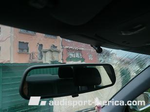

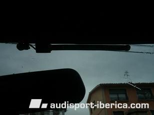

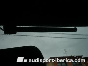

elgomarrota Publicado 2 de Febrero del 2009 Denunciar Publicado 2 de Febrero del 2009 ahi van las fotos, espero que te aclaren algo Responder
BoMBaI Publicado 2 de Febrero del 2009 Autor Denunciar Publicado 2 de Febrero del 2009 Gracias elgo, así las instalaré cuando me lleguen.. La corriente de la trasera de donde la pillaste? O la cableaste hasta el salpicadero para alimentarla? Responder
elgomarrota Publicado 2 de Febrero del 2009 Denunciar Publicado 2 de Febrero del 2009 la pase por el lateral del coche hasta el cristal de atras. es facil, los laterales son desmontables Gracias elgo, así las instalaré cuando me lleguen.. La corriente de la trasera de donde la pillaste? O la cableaste hasta el salpicadero para alimentarla? Responder
BoMBaI Publicado 2 de Febrero del 2009 Autor Denunciar Publicado 2 de Febrero del 2009 Ok, la cablearé hasta delante y la empalmaré con la delantera y a la corriente del navi, por ejemplo.. Saludos. Responder
a-campos Publicado 3 de Febrero del 2009 Denunciar Publicado 3 de Febrero del 2009 Tira por el medio del techo y listo. Responder
BoMBaI Publicado 3 de Febrero del 2009 Autor Denunciar Publicado 3 de Febrero del 2009 Tira por el medio del techo y listo. Sería lo suyo, pero la parte trasera del guarnecido del techo sólo es quitarle 4 grapas, y luego lo puedo pasar hasta delante por los bancos inferiores de las puertas, hasta detrás del navi.. Me da yuyu quitar todo el techo, más que nada por el open sky si fuera sin (todo una pieza) lo probaría.. Saludos figura. Responder
