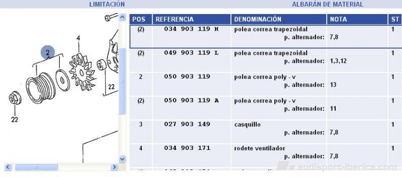

BBXRocker Publicado 20 de Enero del 2009 Denunciar Publicado 20 de Enero del 2009 Os pido de nuevo ayuda para ver si puedo arreglar este incomodo ruido que seguro que como no lo solucione va a par a mas. La cuestion es que el ruido esta localizado justo en la polea del alternador, donde engancha la correa. He intentado suavizarlo utilizando WD-40 pero lo soluciona tan solo unos minutos. He estado buscando la pieza pero no la he encontrado por internet. No estoy seguro si es una polea libre o normal ya que no sabria diferenciarlos. ¿Alguien sabria decirme que tipo de polea es la necesaria? Saludos y gracias!!! Por cierto, aqui os dejo la imagen del Etka con la pieza en cuestion: Responder

BBXRocker Publicado 20 de Enero del 2009 Autor Denunciar Publicado 20 de Enero del 2009 Valenciaga, ¿te refieres a los rodamientos de la polea? Estoy pensando que seria eso, en el peor de los casos una nueva o el tornero podria hacer el apaño. hechale polvos de talco a la correa y las poleas y me cuentas... Sinceramente, nunca he escuchado eso de los polvos de talco... aunque tambien se mas bien poco de mecanica En serio, lo probare mañana a ver que tal. Saludos y gracias a todos! Responder
