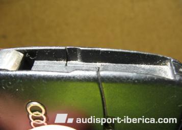

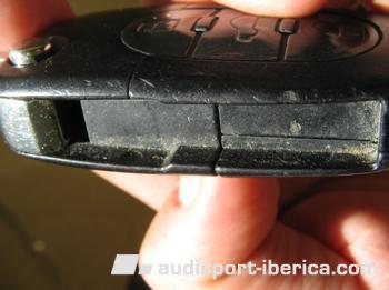

Gilliac Publicado 17 de Febrero del 2009 Denunciar Publicado 17 de Febrero del 2009 Otra pregunta mas; Necesito hacer copia de llaves o mandos, porque solo tengo un mando-llave; he leido que la frecuencia del mando se encuentra en el alojamiento del espadin pero... no veo inscripción en ningún lado... ¿alguna otra manera de averiguarlo?¿?¿?? el otro costado interior Un saludote Responder

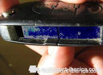

francho666 Publicado 17 de Febrero del 2009 Denunciar Publicado 17 de Febrero del 2009 Buenas La frecuencia en los mios esta en la zona que te pongo en azul de las fotos que pusiste. Por otro lado, En mi caso tengo 2 Mando-Llave y aparte una tercera llave de plastico. No he hecho ninguna, me venian ya. Para codificarlos yo hago lo que te puse. Si solo tienes una Mando-Llave y nada mas, no se como lo puedes hacer. Pero si lo compraste de segundamano, pidele al anterior dueño las otras llaves. Si te lo dieron en Audi asi, supongo que con el numero de Bastidor te podran hacer otra llave. SALUDOS Responder

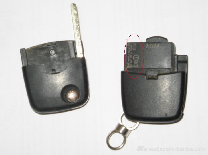

Gilliac Publicado 23 de Marzo del 2009 Denunciar Publicado 23 de Marzo del 2009 Bueno, pues como no encontraba la frecuencia de los coj...., no tuve más remedio que comprar las 2 piezas que componen el mando, y una vez que venían las dos piezas venían por separado, SI QUE PUDE VER donde estaba la Frecuencia del mando en Mhzs. Que resultaron ser en mi caso 433,92 Mhz Para general conocimiento, pongo la fotografía del mando "viejo" abierto en las dos partes que lo componen y el lugar (con circulo en rojo) donde aparece señalada la FRECUENCIA: Ahora, solo cabe realizar los pasos descritos para la programación del nuevo mando..... a ver que pasa!!!... un saludote Responder
