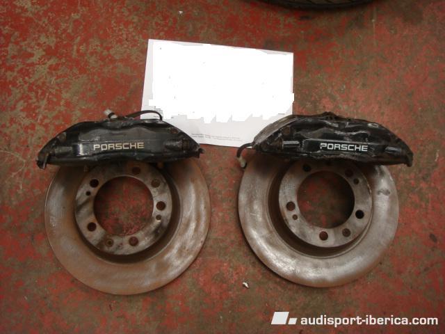

edu997s Publicado 21 de Enero del 2009 Denunciar Publicado 21 de Enero del 2009 Buenos dias chicos,pues acabo de comprar unas pinzas y los discos del 944 turbo,me llegan para poder montarlas el fin de semana,aguien me podria decir que adaptadores me hacen falta????? Gracias y un saludo... Responder
M_GORDON Publicado 21 de Enero del 2009 Denunciar Publicado 21 de Enero del 2009 Pues creo que ninguno. Ya que creo que no sirven para nuestros coches... Responder
cochemaniax Publicado 21 de Enero del 2009 Denunciar Publicado 21 de Enero del 2009 Pues creo que ninguno. Ya que creo que no sirven para nuestros coches... EXACTO!!!!! 928 gts, 993 turbo, sirven para RS2 con 5x 130 mmm, por los otros Audi hay adaptores en alemania para 80€ par montar estos. del 944 turbo no si tienes un Audi mejor del A8 tengo ver en mis archivos, pero del 944 turbo estoy seguro, que no Responder
M_GORDON Publicado 21 de Enero del 2009 Denunciar Publicado 21 de Enero del 2009 Pues creo que ninguno. Ya que creo que no sirven para nuestros coches... EXACTO!!!!! 928 gts, 993 turbo, sirven para RS2 con 5x 130 mmm, por los otros Audi hay adaptores en alemania para 80€ par montar estos. del 944 turbo no si tienes un Audi mejor del A8 tengo ver en mis archivos, pero del 944 turbo estoy seguro, que no Ya decía yo... PD:'cochemaniax' eres un MAESTRO Responder
cochemaniax Publicado 21 de Enero del 2009 Denunciar Publicado 21 de Enero del 2009 Pues creo que ninguno. Ya que creo que no sirven para nuestros coches... EXACTO!!!!! 928 gts, 993 turbo, sirven para RS2 con 5x 130 mmm, por los otros Audi hay adaptores en alemania para 80€ par montar estos. del 944 turbo no si tienes un Audi mejor del A8 tengo ver en mis archivos, pero del 944 turbo estoy seguro, que no Frenos y adaptores para s2/S4 pincha sobre BREMSEN Un saludo Responder
M_GORDON Publicado 21 de Enero del 2009 Denunciar Publicado 21 de Enero del 2009 Hay diferentes precios para lo mismo, no? Responder
javispa Publicado 21 de Enero del 2009 Denunciar Publicado 21 de Enero del 2009 (editado) Pues yo no diría que no tan categóricamente... hasta podría ser que las pinzas fueran plug and play con las del S2. Se han montado pinzas de 944 en Golf G60 y diría que no había que montar adaptador (sí hacía falta reducir un poco el tamaño del disco de 280. Y las pinzas del S2 son plug and play en el G60... así que es muy posible que se puedan montar. Lo que pasa es que el tamaño del disco no variaría. Edu997, cuando te lleguen pon fotos y mira a ver si puedes acoplarlas. Lo más fácil es teniendo las piezas in situ. Puedes desmontar la pinza del S2 sin soltar el latiguillo, dejarla colgando y en su logar anclar la del 944 para ver si es compatible. Como bien dicen Cochemaniax y (-*#*-) las pinzas de otros Porsche se pueden montar en el S2 sobre discos de A8 y adaptadores pero eso no quita que las del 944 turbo no valgan. Un saludo. Editado 21 de Enero del 2009 por javispa Responder
edu997s Publicado 21 de Enero del 2009 Autor Denunciar Publicado 21 de Enero del 2009 (editado) Pues yo no diría que no tan categóricamente... hasta podría ser que las pinzas fueran plug and play con las del S2. Se han montado pinzas de 944 en Golf G60 y diría que no había que montar adaptador (sí hacía falta reducir un poco el tamaño del disco de 280. Y las pinzas del S2 son plug and play en el G60... así que es muy posible que se puedan montar. Lo que pasa es que el tamaño del disco no variaría. Edu997, cuando te lleguen pon fotos y mira a ver si puedes acoplarlas. Lo más fácil es teniendo las piezas in situ. Puedes desmontar la pinza del S2 sin soltar el latiguillo, dejarla colgando y en su logar anclar la del 944 para ver si es compatible. Como bien dicen Cochemaniax y (-*#*-) las pinzas de otros Porsche se pueden montar en el S2 sobre discos de A8 y adaptadores pero eso no quita que las del 944 turbo no valgan. Un saludo. Hay diossssss!jajajaja.Tengo la cabeza como un bombo .Yo lo unico que se es que el 944 turbo lleva llanta 16" por lo que estaba seguro que me entrarian,las adaptaciones ya seran otra cosa a tener en cuenta.Aqui os dejo una foto que me mando el chico que se las tengo apalabradas,hecharle un ojo haber que os parecen... De todas formas tambien he estado mirando en una tienda unos discos BREMBO con sus pastillas que fuese quitar los viejos y poner los nuevos sin ningun tipo de acoplamiento ni nada de eso....alguien los ha probado y em puede decir que tal va el coche con esos discos y pastillas???? Editado 21 de Enero del 2009 por edu997s Responder

alfonso350 Publicado 22 de Enero del 2009 Denunciar Publicado 22 de Enero del 2009 Yo tengo una pinzas bastante similares a esas, pero creo q proceden de un porsche 928 o asi me las vendieron en el desguace!!!! Os podeis imaginar regaladas d precio!!!! Ya tengo casi todo para montarlas, voy despacio xq estoy liado con los frenos traseros q ya tengo casi todas las piezas!!! Las del 944 seguro q se pueden montar pero deberias pasarte por el tornero para adaptar, se q hay unos adaptadores d brembo, q llevandoselos al tornero sirven y rebajando de la cara interior te sirven seguro, aunq tendras q montar separadores con doble centraje, para evitar vibraciones y no te roce la llanta con la pinza. Pd, yo monte unos discos perforados y con pastillas d componente blando y frenaba peor q los frenos d serie. Yo te recomiendo q lo compres en el concesionario. Un saludo Responder
