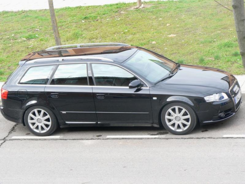

quattro e cantu Publicado 21 de Enero del 2009 Denunciar Publicado 21 de Enero del 2009 mira socio con el negro no tiene remedio es mas elegante mas señorial mas bonito tooo lo que quieran pero es el mas guarro solo esta limpio justo despues de lavarlo cuando todavia esta mojado yo lo pille negro por hacerle caso a la parienta me mola mucho pero yo lo hubiese pillao blanco me encanta yo a mi lo unico que me da la sensacion de que quede bien es lavarlo en las pistolas aclararlo bien con agua desmineralizada y secarlo a mano con una gamuza de piel es como mejor queda para mi aki tienes una justo despues de secarlo porque cuando empezo a andar ya se puso de polvo que no veas el color que mejor aguanta la m**** es el plata Responder

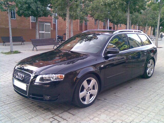

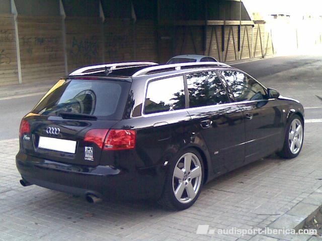

rcrespo Publicado 22 de Enero del 2009 Denunciar Publicado 22 de Enero del 2009 eso es que el lavadero tiene cal, ves auno donde ponga algo de sin cal o algo ASI. PD: Has provado en limpiar el coche con limpia cristales?? queda de lujo. Lavas el coche con la pistola y luego cuando se seca (yendo por la carretera) coges un trapo y limpia cristales y le das a todo el coche, brilla mucho y no quedan manchas. yo lo lavo con audi accesorios LIMPIACRISTALES EN LA CARROCERIA ¡¡¡NOOOOO!!! Lleva productos químicos abrasivos que acabaran con la pintura. Pasa por www.forodetalles.com o por el apartado que hay en este foro del cuidado del automóvil y mira el procedimiento a seguir para cuidar el coche. Mira la presentación de mi coche, lo cuido, lo lavo a mano con champus de calidad y lo seco como dios manda, ceras, pues de vez en cuando, eso si de calidad, no estoy todo el día encerando el coche para que brille, y mira con 6 añitos como esta. Importante, no se ha repintado es la pintura original de todo menos de una aleta que me dieron un golpecito estando aparcado, y se mantiene de locura. Mira el brillo que tiene Responder

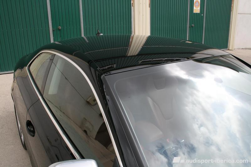

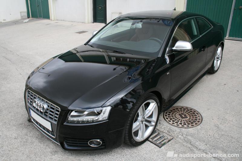

_pax0dt0_ Publicado 22 de Enero del 2009 Denunciar Publicado 22 de Enero del 2009 (editado) mira el mio lavandolo a mano y con algunos productillos.... como te han dixo mira en detailspain o forodetalles, hay aprenderas todo. Es extenso este mundillo , pero leyendo y poco a poco lo conoceras todo acerca de como dejar tu coche perfecto Editado 22 de Enero del 2009 por _pax0dt0_ Responder

Ivan-A3 Publicado 23 de Enero del 2009 Denunciar Publicado 23 de Enero del 2009 Una vez el coche ha sido tratado con sellante+cera carnauba es mucho más fácil de limpiar. Luego un buen champú y el coche brillará como nuevo. +1 Teniendo productos específicos para cada parte del coche, nada de inventos caseros. _pax0dt0_ menudo S5 tienes!! :crying_anim: ¿Que champú utilizas? Ceras y/o sellantes? Responder
_pax0dt0_ Publicado 24 de Enero del 2009 Denunciar Publicado 24 de Enero del 2009 (editado) Una vez el coche ha sido tratado con sellante+cera carnauba es mucho más fácil de limpiar. Luego un buen champú y el coche brillará como nuevo. +1 Teniendo productos específicos para cada parte del coche, nada de inventos caseros. _pax0dt0_ menudo S5 tienes!! ¿Que champú utilizas? Ceras y/o sellantes? Muchas gracias Ivan. Pues champu uso el Duragloss Car Wash Concentrate el 901 otras veces tb uso SONax (aunque lo he dejado mas para la limpieza de llantas) + Guanta de lana de cordero y secado con WW por posado ,previamente usando el metodo del hilo del agua. Despues examine rigurosamente la chapa para secionarme de que no existira contaminacion,al ser el coche nuevo y como es obvio no tenia nada , pero si quedaban restos de parafina de los plasticos protectores , por eso hice limpieza quimica (Siguiente paso) La limpieza quimica antes de aplicar los productos con P21S Paintwork Lotion, para preparar la chapa tambien puede usarse GROJET2000 (100% recomendado) ademas puede sellar los focos y plasticos con este ultimo , incluso los cristales , menos el delantero... Depues aplique Wolfgang Deep Gloss, (sellante) y deje curar 24h Por ultimo aplique La cera Swissvax Concorso™ (2 capitas) finitas finitas. antes usaba wolfgang Deep gloss Eso es todo lo que hice para la chapa. Esta claro decir que una vez hecho esto no quiere decir que lo hagamos en cada lavado , la chapa del coche con estos productos puede quedar protegida de 6meses a 1 año, dependiendo del uso del coche , los agentes externos y si usamos concentraciones de champu muy elevadas. La cera puede aplicarse cada mes si se desea lo mejor es observar que cuando lavamos el coche no hay muchas gotas en la chapa, esto quiere decir que la capa de cera esta eliminanose,entonces es el momento de aplicar una capita de cera o dos o 3 o 4 si se desea... Para mantener este resultado simplemente lavando con el champu y secandolo correctamente y rematando con cualquier QD (quick detail) y una MF mullida queda mas que reluciente, tambien existen ceras liquidas que potencian mas su brillo. Bueno con este toston mas o menos teneis resumido muy brevemente como mantener la chapa de un coche. (faltan muchas cosas pero una idea preliminar es mas que suficiente) Editado 24 de Enero del 2009 por _pax0dt0_ Responder
