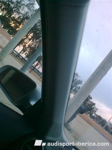

sergy Publicado 21 de Enero del 2009 Denunciar Publicado 21 de Enero del 2009 Wenas gente,pues necesito desmontar parte del tapizado del coche,en concreto la cantonera que baja del techo al salpicadero,esa que tiene un tweeter (osea el marco del habitaculo interior),me imagino que ira cojida por grapas,pero no me atrevo a tirar de ellas sin saber la ubicacion de las mismas. Algun alma que la haya desmontado y que sepa a que altura van las grapas o como van. Tambien me imagino que la tapa del tweeter no sale,sino que ira pegada al tapizado Saludos. Hablamos de esta pieza Responder

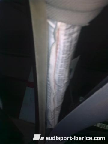

sergy Publicado 21 de Enero del 2009 Autor Denunciar Publicado 21 de Enero del 2009 AQUI LO LLEVAS.. ES FACIL... PACIENCIA Y DEDOS AGILES... SALUDOS Y YA NOS CUENTAS Gracias pues al final sin pdf :wacko: ,puesto que lo e desmontado y montado esta tarde,la impaciencia una vez mas pudo conmigo,pues ahi os dejo unas fotos de lo que se ve por dentro,los airbag,el tweeter e historias,haber si acabo y os muestro para que a sido desmontada. Saludos y una vez mas muchas gracias Ilde,eres un Crack Responder

sergy Publicado 22 de Enero del 2009 Autor Denunciar Publicado 22 de Enero del 2009 Si sergy, yo también lo quité sin tener ni idea de como iba..! y no veas para colocarla con las grapas que lleva! Al principio sólo quité la rejilla, y no hubo forma de dejarla como antes..y crují la rejillita del tweeter! Wenas pues la mia a quedado perfecta,si te fijas al lado de la grapa hay un redondel de relieve que tiene que entrar en un agujerito que va en el chasis,junto con la grapa,hay que empujar el marco hacia abajo para meter la base de la pieza en la guia,despues fijar pero aun sin meter las grapas en su sitio,y despues un pequeño puñetazo pero suave. Saludos,suerte y mucha maña Responder
