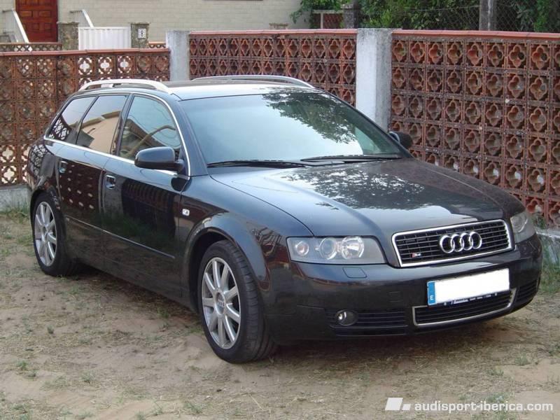

Hola:
Soy nuevo en este foro, tengo un A4 B6 Avant 1.9 S line de 130cv, supuestamente chipeado a 155cv con un chip de ABT de 25cv, digo supuestamente, porque lo compré de importación y eso decía el vendedor alemán. Tengo algunos problemillas que han surgido poco a poco, supongo que mala suerte, pero que muy mala, porque desde que lo tengo, hace ahora 2 años no salgo del taller, le ha pasado de todo, desde un rodamiento (que puede ser normal), los tacos de la dirección que hacen ruido al girar hacia los lados (aunque solo lo hacía en mojado, cuando llueve), sensor de temperatura del carter, los airbags, que me fallaron nose cuantas veces, hasta que finalmente en el concesionario me dijeron que era el del acompañane y que debía cambiarlo (300€ aprox. aun está sin cambiar, con el consiguiente chivato de airbag encendido tapado con una pegata negra) (espero que funcionen igual cuando los necesite), la guantera se me ha roto por un lado (una bisagra), hecha un humo negro que te cagas (espero que normal), lo compré con supuestamente 69000km, ahora tiene 135000km. le cambié hace un mes la correa del alternador, que patinaba y me encendía el chivato de la batería. La correa de distribución me la cambiaron donde lo compré, aunque ahora creo que le toca de nuevo. Pero aun así estoy enamorado de mi A4 Avant y quiero que me dure muchos años (porque cambiar es carísimo y no me da la pasta para otro nuevo).
