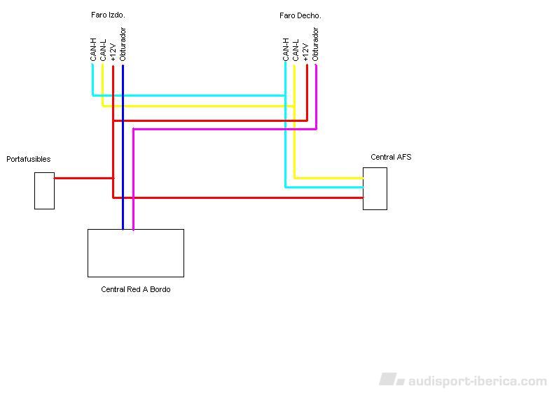

WAXKOM Publicado 25 de Enero del 2009 Autor Denunciar Publicado 25 de Enero del 2009 (editado) Ups! No me dií cuenta que mas arriba pusiste cual era la solución! En mi caso los conectores para los adaptadores de xenon tienen cuatro cables sueltos, en la fatura ponia adaptador+AFS y pensaba que dos de ellos eran para las luces de día y los otros dos para las luces en curva. Tendré que mirarlo mejor por que según dices los cables que yo pensaba que eran para las luces de día pues va aser que no. Hoy no puedo pero mañana espero tener tiempo y probar a ver que pasa si conecto esos cables a la centralita. Un saludo! aqui un esquema para que sepas para que son! Pero si no tienes sistema de regulación automática no los conectes en el Afs que te pondra los focos mirando para el suelo porque no tendras puesto los sensores de nivel del coche! Por cierto donde los compraste? Editado 25 de Enero del 2009 por WAXKOM Responder
jfcobr Publicado 27 de Enero del 2009 Denunciar Publicado 27 de Enero del 2009 Ayer probé lo de poner los cables al obturador y al menos ahora si arranco con las luces de cruce puestas va bien, pero cuando le doy a las largas o enciendo el coche y luego las luces pues parpadea <_<. Al menos ahora puedo circular con cuidadin de no dar las largas. Seguiré investigando, por cierto, los cables así como los sensores de carga los compre por eBay Alemania. Me salieron algo así como a mitad de precio. Si no te importa mandame un MP y explicame como hiciste las conexiones, yo escanearé los planos que tengo y te los envío que ya estoy dudando de di son de mi coche y todo. Por cierto, aún me siguen sobrando dos cables que van del pin 12 del conector de los xenon y no se donde ván!. <_< Responder
WAXKOM Publicado 27 de Enero del 2009 Autor Denunciar Publicado 27 de Enero del 2009 Ayer probé lo de poner los cables al obturador y al menos ahora si arranco con las luces de cruce puestas va bien, pero cuando le doy a las largas o enciendo el coche y luego las luces pues parpadea . Al menos ahora puedo circular con cuidadin de no dar las largas. Seguiré investigando, por cierto, los cables así como los sensores de carga los compre por eBay Alemania. Me salieron algo así como a mitad de precio. Si no te importa mandame un MP y explicame como hiciste las conexiones, yo escanearé los planos que tengo y te los envío que ya estoy dudando de di son de mi coche y todo. Por cierto, aún me siguen sobrando dos cables que van del pin 12 del conector de los xenon y no se donde ván!. Tienen que sobrar dos cables! Pero los has activado con el vag-com para que no te falle? Aqui la conversión de un conector a otro! Pin conector Halogeno ---> Pin conector Xenon Pin 3 ---> Pin 14 Pin 5 ---> Pin 5 Pin 6 ---> Pin 6 Pin 7 ---> Pin 7 Pin 8 ---> Pin 8 Pin 9 ---> Pin 9 Pin 10 ---> Pin 10 xenon Pin 1 ---> Bus CAN-H Pin 2 ---> Bus CAN-L Pin 4 ---> Alimentación Pin 11 ---> Obturador largas Por cierto si eres cerca de Barcelona podríamos quedar e intercambiar como hacerlo! Responder
jfcobr Publicado 27 de Enero del 2009 Denunciar Publicado 27 de Enero del 2009 Ayer probé lo de poner los cables al obturador y al menos ahora si arranco con las luces de cruce puestas va bien, pero cuando le doy a las largas o enciendo el coche y luego las luces pues parpadea . Al menos ahora puedo circular con cuidadin de no dar las largas. Seguiré investigando, por cierto, los cables así como los sensores de carga los compre por eBay Alemania. Me salieron algo así como a mitad de precio. Si no te importa mandame un MP y explicame como hiciste las conexiones, yo escanearé los planos que tengo y te los envío que ya estoy dudando de di son de mi coche y todo. Por cierto, aún me siguen sobrando dos cables que van del pin 12 del conector de los xenon y no se donde ván!. Tienen que sobrar dos cables! Pero los has activado con el vag-com para que no te falle? Aqui la conversión de un conector a otro! Pin conector Halogeno ---> Pin conector Xenon Pin 3 ---> Pin 14 Pin 5 ---> Pin 5 Pin 6 ---> Pin 6 Pin 7 ---> Pin 7 Pin 8 ---> Pin 8 Pin 9 ---> Pin 9 Pin 10 ---> Pin 10 xenon Pin 1 ---> Bus CAN-H Pin 2 ---> Bus CAN-L Pin 4 ---> Alimentación Pin 11 ---> Obturador largas Por cierto si eres cerca de Barcelona podríamos quedar e intercambiar como hacerlo! Buenas, yo soy de Toledo . Ojala vivieramos mas cerca para compartir opiniones. Los he activado en el VagCom pero no se como quitar lo del chequeo de las luces porque todo el mundo dice que si la centralita detecta un consumo menor corta y salta así indefinidamente. Esta tarde con mas tiempo seguiré chequeando a ver si damos con la solución. Un saludo. Responder

WAXKOM Publicado 4 de Febrero del 2009 Autor Denunciar Publicado 4 de Febrero del 2009 (editado) Bueno!!!.... fop fin después de esperar un tiempo ya tengo el vag-com (otro) y e podido activar el bi-xenon! ahora me falta poner la centralita AFS que es la que se encarga de la regulación automática y poner los sensores de altura, eso ya tardaré un poco mas! al menos va pero sin regulación automática! Ha lo del parpadeo del xenon al arrancar el coche era por que falta va pasar un cable de cada optica a la centralita de luces y activar con el vag-com! Editado 4 de Febrero del 2009 por WAXKOM Responder
