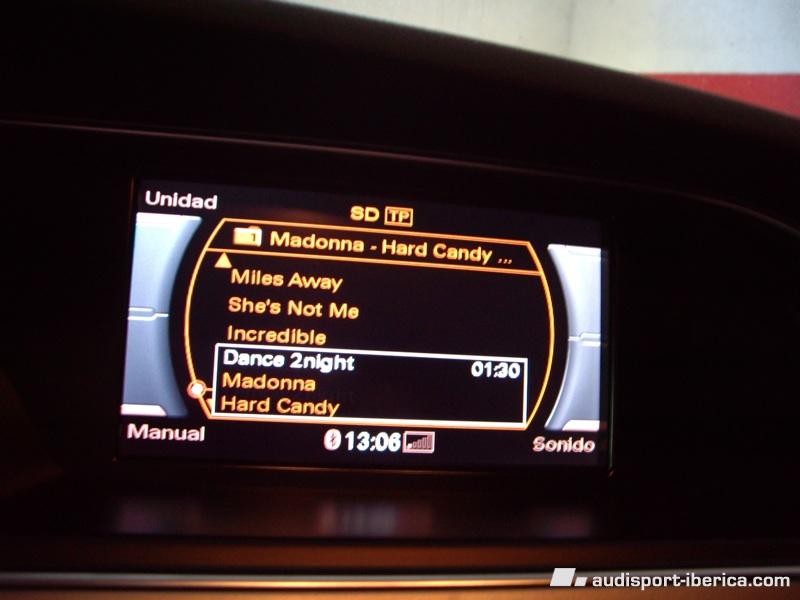

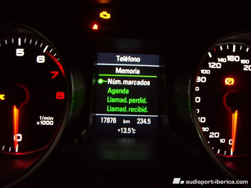

mavtibu Publicado 25 de Enero del 2009 Autor Denunciar Publicado 25 de Enero del 2009 Al darle al botoncito del "mode" del volante!! Responder
mavtibu Publicado 25 de Enero del 2009 Autor Denunciar Publicado 25 de Enero del 2009 Estes en la pantalla que estes puedes ver como esta enlazado el Dispositivo con el simbolo y la cobertura. Responder

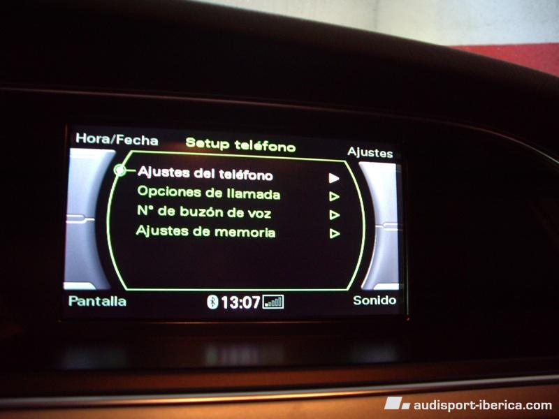

mavtibu Publicado 25 de Enero del 2009 Autor Denunciar Publicado 25 de Enero del 2009 Y ya la ultima, cuando le das al boton del SET con el telefono te permite modificar parametros tb. Lo dicho estoy muy contento, y pienso que es la opcion mas logica para todo aquel que no le ha puesto el bluetooth de serie. Pq no me imagino un pegote del parrot en el salpicadero. <_< Espero que os sirva para convenceros. Saludillos. Responder
