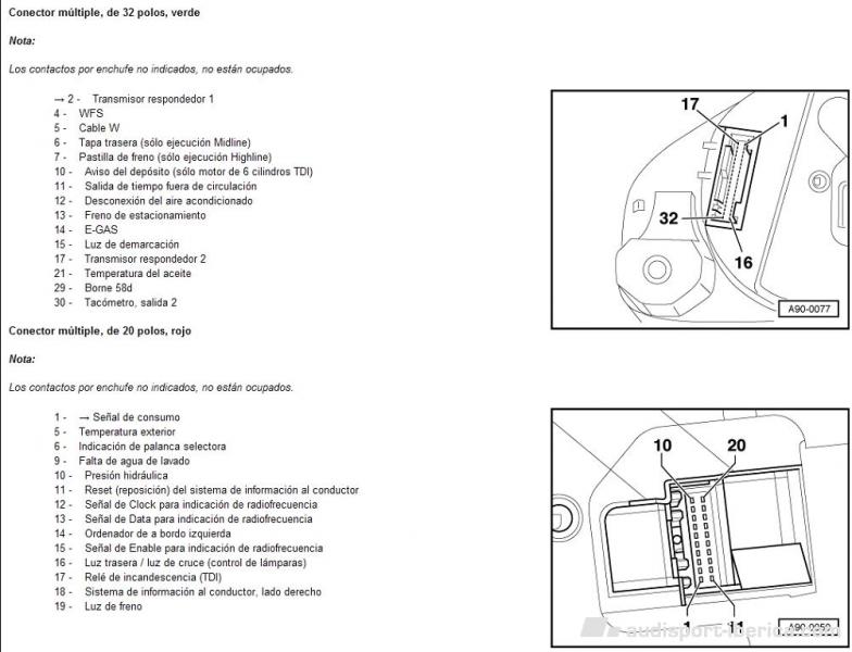

txispis Publicado 26 de Enero del 2009 Denunciar Publicado 26 de Enero del 2009 (editado) En si lo que hay que hacer es cablear el conector de 20 pines rojo: los pines clock, data y enable van a la radio si es de origen. El pin 1 tengo que investigar, pero os pongo lo del audi A3. Editado 26 de Enero del 2009 por txispis Responder

txispis Publicado 26 de Enero del 2009 Denunciar Publicado 26 de Enero del 2009 el cable 1, depende de la cetralita que lleve cada uno(tipo de motor). Yo he estado buscando y no se a que pin va, con lo que no os puedo ayudar mas... lo siento, lo mejor si estais en un desguace, cojer ese conector, ya que os hace falta y seguir el hilo 1 a donde va. saludos Responder
