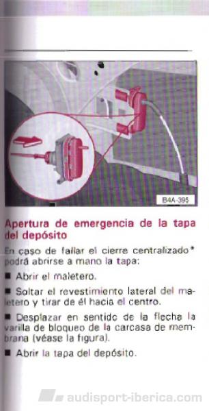

Quattro20v Publicado 25 de Enero del 2009 Denunciar Compartir Publicado 25 de Enero del 2009 Ahora me entero que el tapon de la gasofa se cierra con el centralizado.......entonces para que quiere un cerradura el tapon? ¿Nunca has notado que cuando vas a echar gasolina, la tapa se abre sin más, y que cuando dejas aparcado el coche la tapa está bloquedada? Aquí un documento que muchos encontrarán interesante. El mio eso no lo hace.............. Responder Enlace al comentario Compartir en otros sitios web More sharing options...

atakaquino Publicado 26 de Enero del 2009 Denunciar Compartir Publicado 26 de Enero del 2009 El mio tambien cierra la tapa del deposito con un pasador que entra en un agujero de la tapa,el tapon va sin cerradura y se cierra o abre al accionar el cierre centralizado,mediante el pulmon de aire de dicho cierre,en caso de fallo revisar fusible de cierre centralizado o de forma manual en tapizado derecco a "manubrio". Responder Enlace al comentario Compartir en otros sitios web More sharing options...
