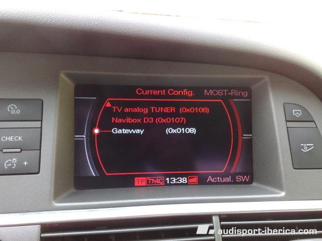

marronero3 Publicado 23 de Enero del 2009 Denunciar Publicado 23 de Enero del 2009 Hace unos dias compre de ocasion un AUDI A6 Quattro Tiptronic 3.2 FSI, y con un monton de extras como TV,MMI plus, Clima plus, Tempomat, Xenon plus, Navegador, telefono Audi, DSP Bose, doble cargador de CD, etc. Ademas el vendedor me comento, que al coche le habian instalado no sabia que aparato, para poder conectar un mp3 o un dvd, etc... La cuestion es, que aparentemente el aparato en cuestion no lo veo por nngun lado ni siquiera un cable RCA o minijack que hubiera quedado suelto por ahi. En la guantera solo estan los 2 cargadores de CD. Pero mi sorpresa es que hoy trasteando en el menu oculto del mmi, veo que en el submenu DEVICES , me aparecen como es normal los acccesorios instalados, TV tuner, Radio tuner, Navi, DSP Bose, etc, y al final de la lista me aparece GATEWAY.... Quiere decir que lo tiene instalado pero escondido, y yo soy tan torpe que no lo encuentro? Puede ser que lo haya tenido instalado pero el anterior dueño lo quitara y siguiera activo en el software del MMI? O puede ser que todo haya sido un espejimo.... Espero vuestras respuestas. Aun tengo esperanzas.... Responder

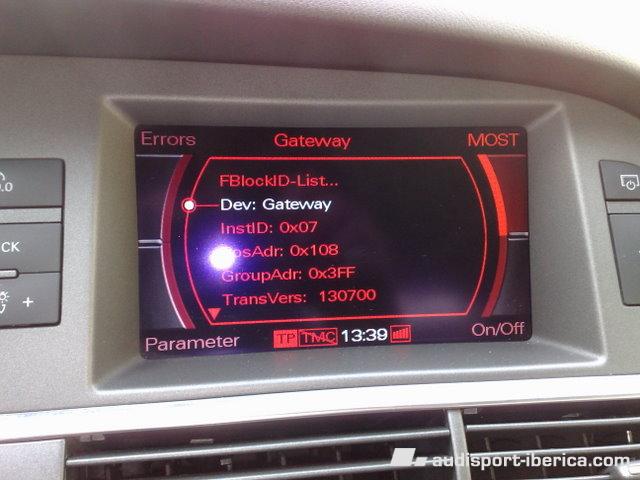

marronero3 Publicado 24 de Enero del 2009 Autor Denunciar Publicado 24 de Enero del 2009 (editado) Ya hice las fotos. El problema ahora es ponerlas aqui. A ver si se como hacerlo. Primero doy SETUP+RETURN, y me voy a la segunda pagina del menu Despues doy al boton central y aparece esto Sigo en el sigiente post Editado 24 de Enero del 2009 por marronero3 Responder

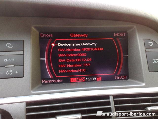

marronero3 Publicado 24 de Enero del 2009 Autor Denunciar Publicado 24 de Enero del 2009 Despues doy a PARAMETERS y no aparece nada pero si doy a MOS aparece esto Ya no he querido tocar mas por si me cargo algo. A ver si hay alguien que sepa si tengo el gateway escondido en algun lugar del coche. Gracias y saludos. Responder

juan_ignacio Publicado 25 de Enero del 2009 Denunciar Publicado 25 de Enero del 2009 Ya hice las fotos.El problema ahora es ponerlas aqui. A ver si se como hacerlo. Primero doy SETUP+RETURN, y me voy a la segunda pagina del menu Despues doy al boton central y aparece esto Sigo en el sigiente post Yo casi te diria que por la información que pones, con esa versión de SW que dice, ese aparato es de los originales de audi, no creo que se trate de un aparte tipo Dension 500. juan ignacio Responder
