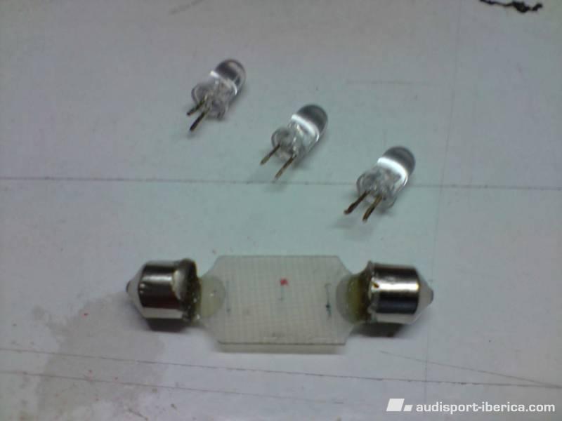

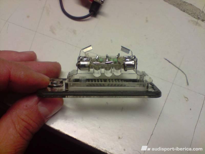

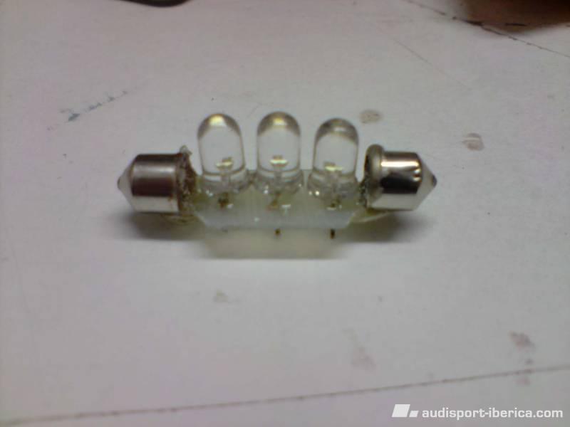

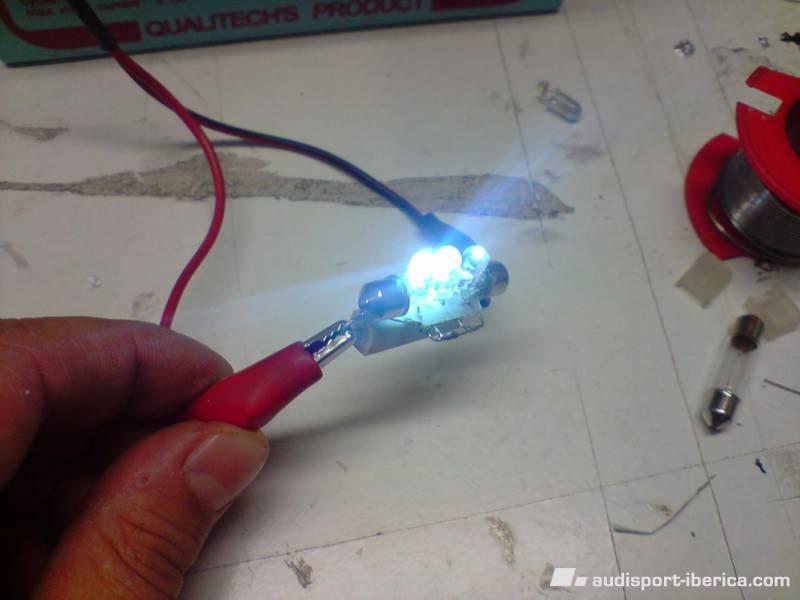

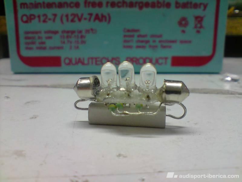

cmjets Publicado 25 de Enero del 2009 Autor Denunciar Publicado 25 de Enero del 2009 Hola: Ya desmonté las luces de la matrícula, que no tiene ninguna ciencia, tenia miedo a que se rompiera alguna pestaña, pero es muy fácil y no pasó nada. He hecho una lámpara de 3 LEDs para sustituir la lámpara original y le he puesto en paralelo la resistencia de 330 Ohm que recomendaban en este foro, pero en vez de 2W de 4W, ya que no enian de 2. También he puesto en serie con cada LED una resistencia para que estos no se fundieran con 12V (el valor de la resistencia no lo se seguro, sobre medio K). De todas formas en la´que haga definitiva pondré una sola resistencia para todos los LEDs, ya que ahora tengo una para cada uno. De momento es provisional, ya que no tenia LEDs suficientes y solamente 2 eran de alto rendimento. En cualquier caso tengo que inclinar los LEDs exteriores para abrir el angulo de luz, ahora da la luz muy cerrada y solamente ilumina una pequeña parte de la matrícula. Esta semana haré una placa impresa con el circuito necesario para poder instalar 3, 6 ó 9 LEDs, así me valdrán para cualquier lámpara del coche que quiera sustituir. Os pongo las primeras fotos, paso a paso. La semana que viene haré otro paso a paso con el circuito definitivo Espero que os guste. Carlos. Responder
cmjets Publicado 25 de Enero del 2009 Autor Denunciar Publicado 25 de Enero del 2009 + fotos. Responder

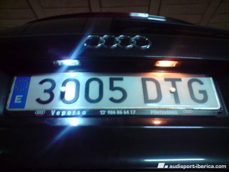

cmjets Publicado 25 de Enero del 2009 Autor Denunciar Publicado 25 de Enero del 2009 Se me olvidaba, la foto finish.je,je. Responder
david1981 Publicado 25 de Enero del 2009 Denunciar Publicado 25 de Enero del 2009 jod**, vaya dieferncia esta guapo Responder

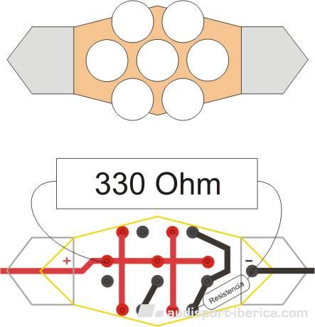

cmjets Publicado 25 de Enero del 2009 Autor Denunciar Publicado 25 de Enero del 2009 Hola de nuevo: Ya se que las hay a la venta, pero si me las puedo hacer yomismo, por que comprarlas ??? Aqui pongo un esquema a escala de como hacer. Un dibujo con los 7 LEDs y otro con el esquema. Como está hecho en Corel puede que no sea correcto a los ojos de un experto en electrónica, pero pienso que puede valer. Yo no tengo ni idea, solo lo básico. El circuito rojo es el positivo, a él se debe de poner los lados positivos de los LEDs y el circuito negro es el negativo, falta unir los 3 LEDs de la parte izquierda, que se debe hacer con unos puentes aéreos, ya que la placa al ser de una sola cara no se puede hacer de otra forma (al menos yo no sé). La resistencia (400 Ohm, creo) se colocará al principio del circuito para que los LEDs no casquen al meterles 12V y la resistencia de 330 Ohm se pondrá en paralelo utilizando los propios puntos de anclaje de os LEDs. Como todos el circuito está en paralelo (una vez se hagan esos puentes aéreos) se pueden instalar desde 3 hasta 7 LEDs. Esta semana haré unas cuantas plaquitas y os pondré fotos. Un saludo. Carlos. Responder
WAJE Publicado 26 de Enero del 2009 Denunciar Publicado 26 de Enero del 2009 no entiendo nada, para que dos resistencias???no podría valer con una sola equivalente???es que poner dos resistencias. . . . Donde se pueden comprar los leds de alta intensidad?? GRACIAS Y UN SALUDO Responder
cmjets Publicado 26 de Enero del 2009 Autor Denunciar Publicado 26 de Enero del 2009 Hola: Una resistencia, la mas pequeña y que va en serie con todos los LEDs es para que no se chamusquen al meterle 12V y la de 330 es para que el coche no detecte luz de matrícula fundida. Los LEDs los puedes comprar en cuanquier tienda de electrónica. Esta tarde haré un esquema mejor, para no tener que hacer puentes, un amigo me ha dado unas pequeñas explicaciones sobre el tema y las voy a aplicar. Cuando esté, colgaré una nueva foto del esquema. Un saludo. Carlos. Responder

cmjets Publicado 26 de Enero del 2009 Autor Denunciar Publicado 26 de Enero del 2009 Hola: Tengo el nuevo circuito donde no es necesario hacer puentes, solo era cosa de pensaar un poco mas. Si puedo mañana pasaré el dibujo a la placa. Un saludo. Responder
