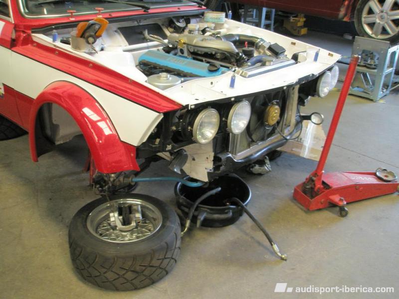

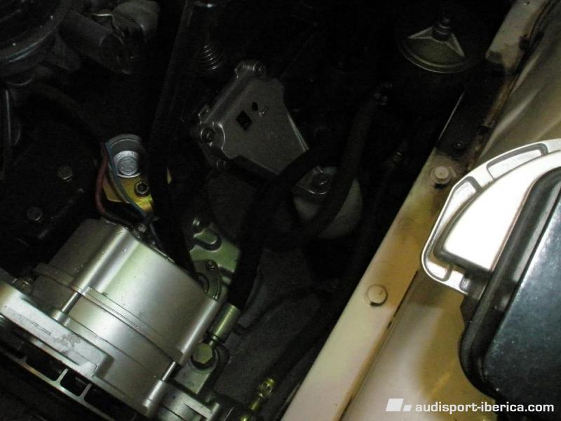

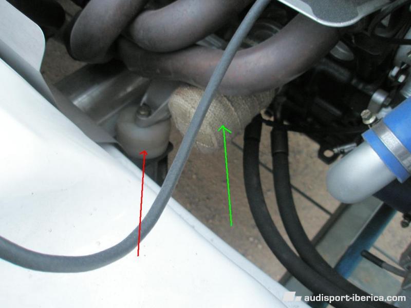

ILDEFONSO Publicado 23 de Enero del 2009 Autor Denunciar Publicado 23 de Enero del 2009 aqui dos detalles mas.... COMO VEIS LOS SOPORTES DE MOTOR, o tacos motor, son de teflon, con idea de dar mas rigidez al motor, y evitar tirones y vibraciones..... tambien podemos ver la proteccion de amianto que lleva el filtro de aceite, para protegerlo de las temperaturas que alczanza el colector multiple de escape. Responder

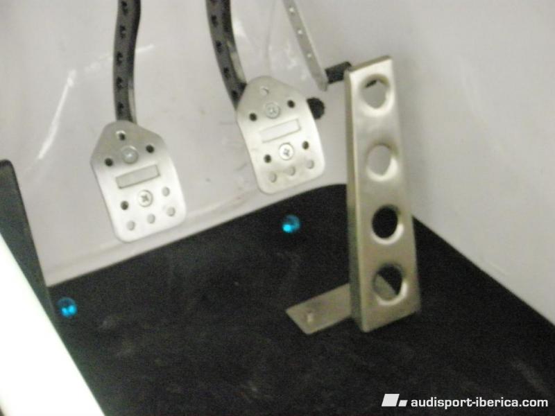

ILDEFONSO Publicado 23 de Enero del 2009 Autor Denunciar Publicado 23 de Enero del 2009 bueno seguimos... AQUI DETALLE DE LOS PEDALES Responder

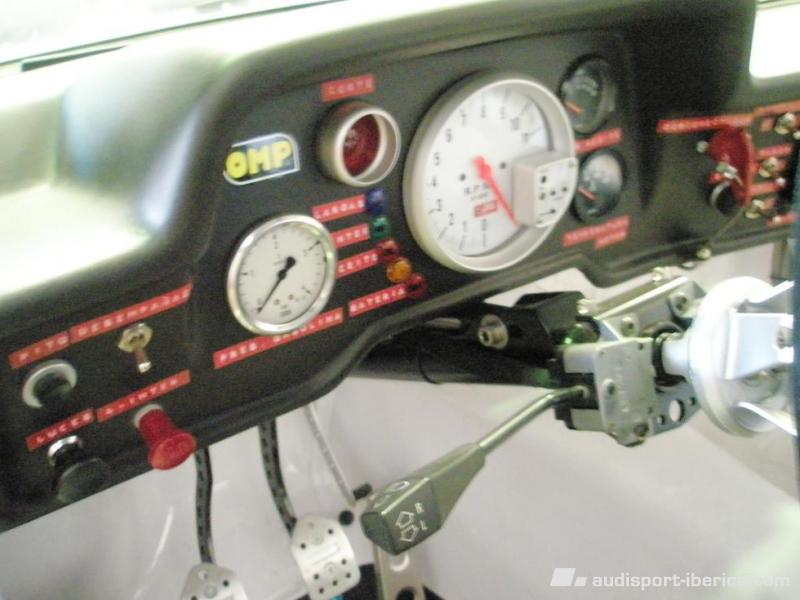

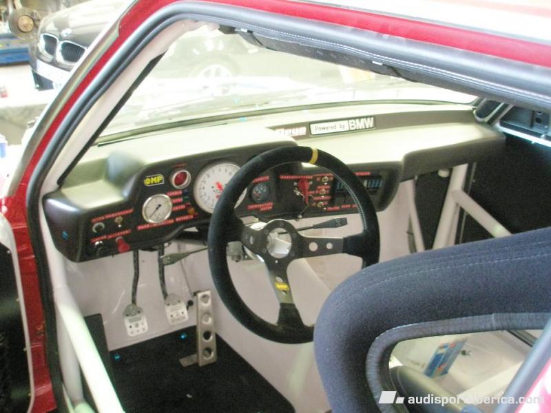

ILDEFONSO Publicado 23 de Enero del 2009 Autor Denunciar Publicado 23 de Enero del 2009 AQUI DETALLE DEL CUADRO TABLERO DE INSTRUMENTOS Responder

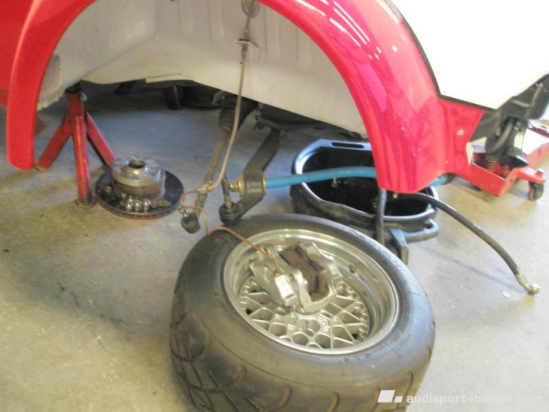

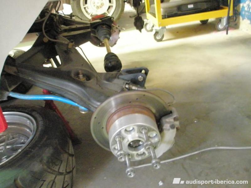

ILDEFONSO Publicado 23 de Enero del 2009 Autor Denunciar Publicado 23 de Enero del 2009 DETALLE DEL TREN TRASERO... TRAS DESMONTAR EL GRUPO. PARA REPARAR Y TARAR.. Responder
ILDEFONSO Publicado 23 de Enero del 2009 Autor Denunciar Publicado 23 de Enero del 2009 SE TREN DELANTERO.. SIENDO REPASADO,TAMBIEN Responder

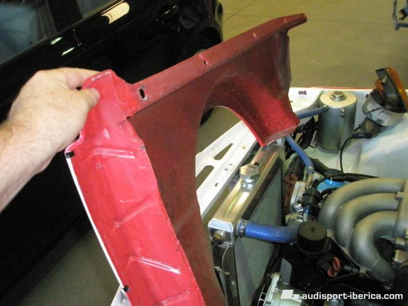

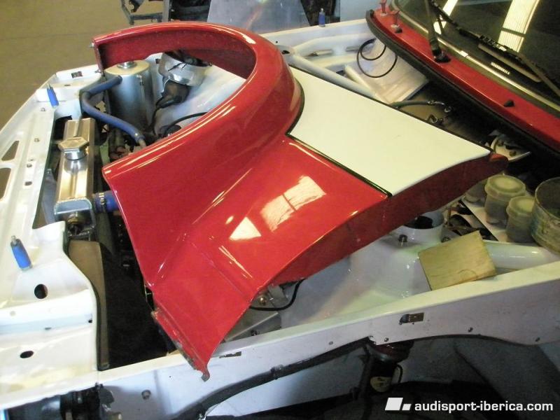

ILDEFONSO Publicado 23 de Enero del 2009 Autor Denunciar Publicado 23 de Enero del 2009 DETALLE DE LAS ALETAS DE FRIBRA DE VIDRIO Responder

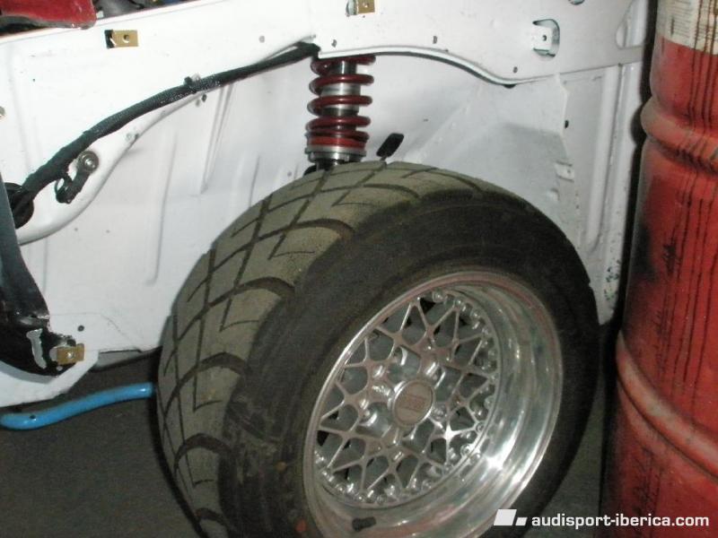

ILDEFONSO Publicado 23 de Enero del 2009 Autor Denunciar Publicado 23 de Enero del 2009 SUSPENSION DELANTERA Responder
ILDEFONSO Publicado 23 de Enero del 2009 Autor Denunciar Publicado 23 de Enero del 2009 OTRO DETALLE DE LA ALETA DELANTERA Responder

ILDEFONSO Publicado 23 de Enero del 2009 Autor Denunciar Publicado 23 de Enero del 2009 otro detalle del taco motor... de teflon Responder

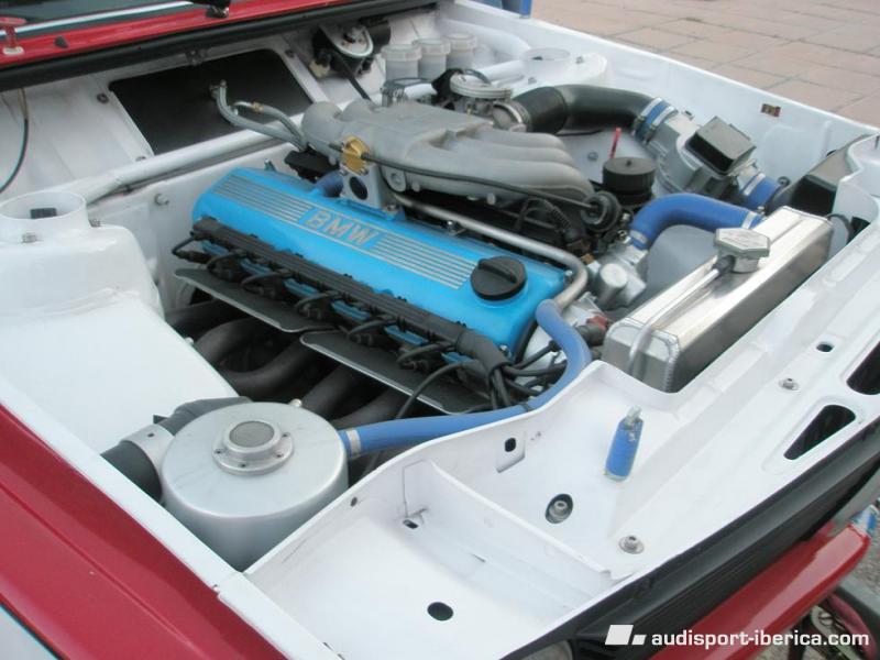

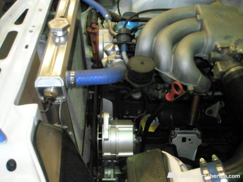

ILDEFONSO Publicado 23 de Enero del 2009 Autor Denunciar Publicado 23 de Enero del 2009 aqui vemos.. detalles del RADIADOR DE ALUMINO, ALTERNADOR Y CUERPO INYECCION Responder

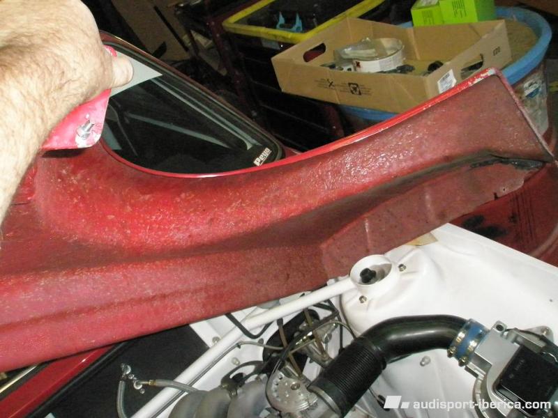

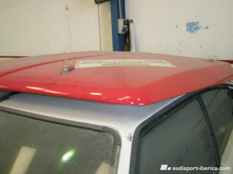

ILDEFONSO Publicado 23 de Enero del 2009 Autor Denunciar Publicado 23 de Enero del 2009 AQUI DETALLE DEL CAPOT MOTOR, que al ser de fibra.. sale completo..edjando amplitude para trabajar.. como vemos en la segunda foto Responder

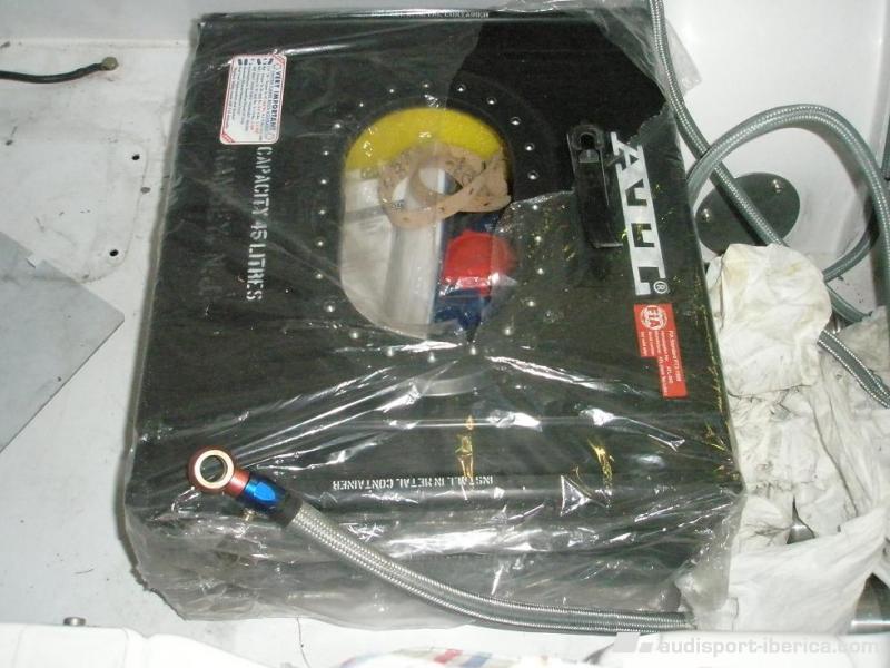

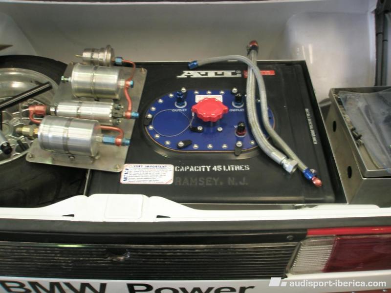

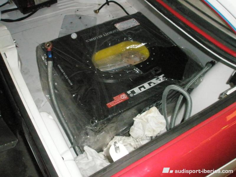

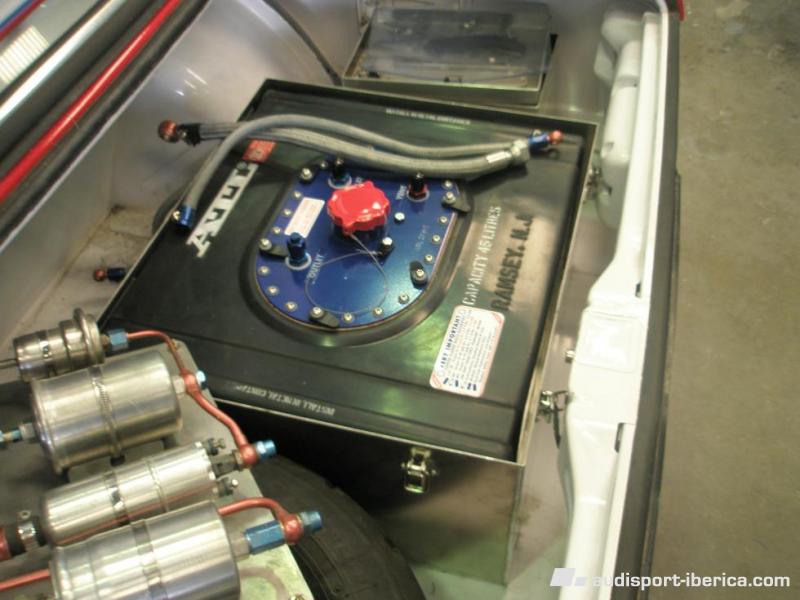

ILDEFONSO Publicado 23 de Enero del 2009 Autor Denunciar Publicado 23 de Enero del 2009 detalle del nuevo tanque de combustible Responder

ILDEFONSO Publicado 23 de Enero del 2009 Autor Denunciar Publicado 23 de Enero del 2009 aqui ya coocado en la caja de aluminio... QUE LO PROTEGERA.. DE TEMPERATURAS Y GOLPES. Responder
