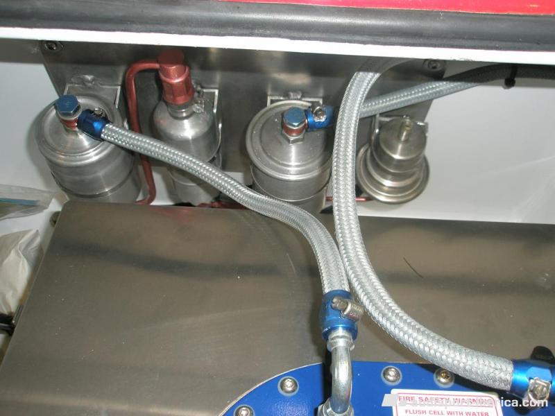

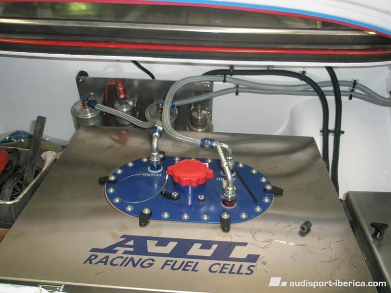

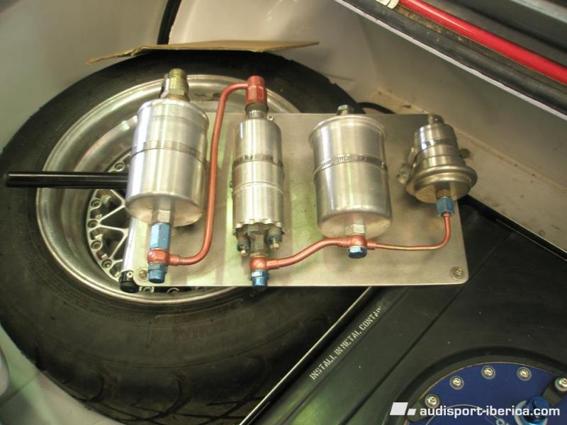

ILDEFONSO Publicado 23 de Enero del 2009 Autor Denunciar Publicado 23 de Enero del 2009 AQUI EN SU BANCADA, LA BOMBA, FILTROS Y VALVULA REGULADORA DE PRESION Y EL JUEGO DE TUBERIAS BLINDADAS, CON SUS RACORES ROSCADOS, TIPOS AERONAUTICOS Responder

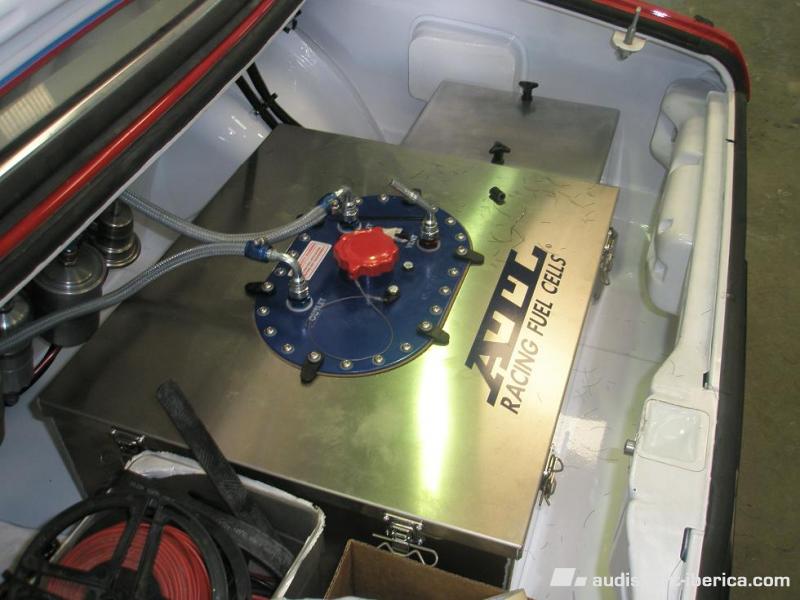

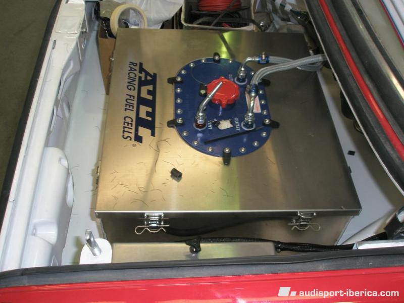

ILDEFONSO Publicado 23 de Enero del 2009 Autor Denunciar Publicado 23 de Enero del 2009 asi va quedando el tanque... con la modificacion de la bancada de bomba gasolina y filtros... situada detras del tanque Responder

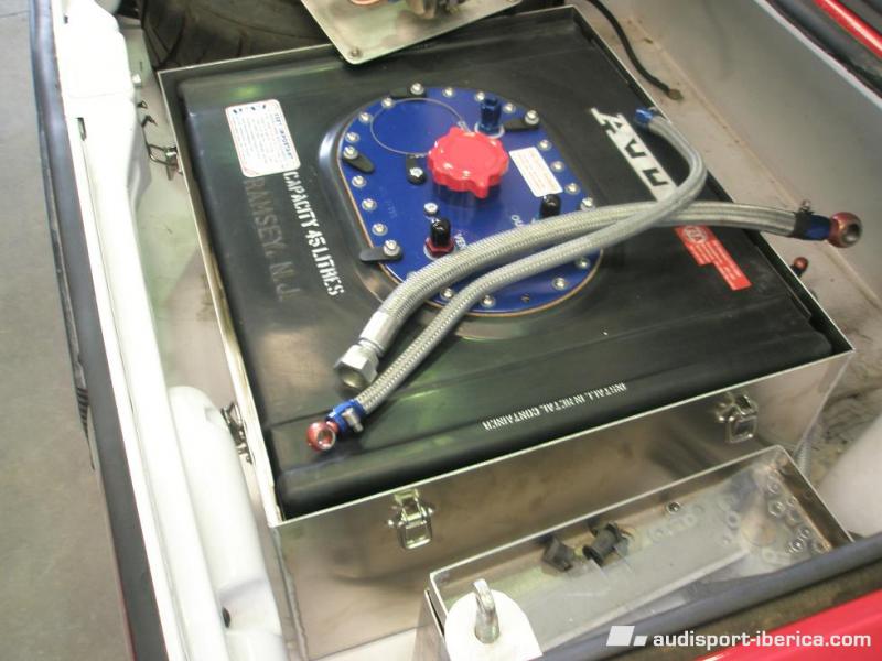

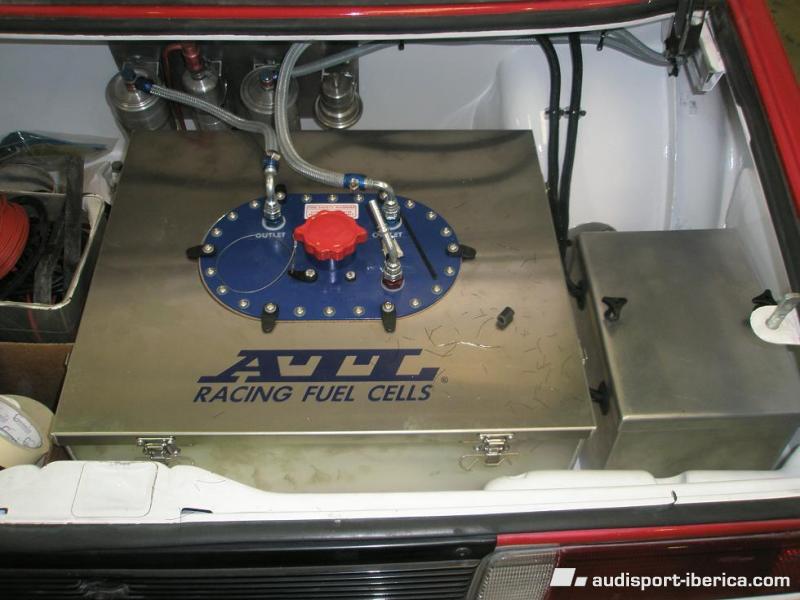

ILDEFONSO Publicado 23 de Enero del 2009 Autor Denunciar Publicado 23 de Enero del 2009 otra vista de como queda, tanque, bancada bomba y caja bateria Responder

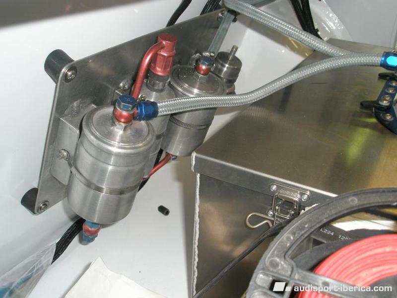

ILDEFONSO Publicado 23 de Enero del 2009 Autor Denunciar Publicado 23 de Enero del 2009 detalle de la fijacion de la bancada al chasis con silenblocks de goma.... Responder
