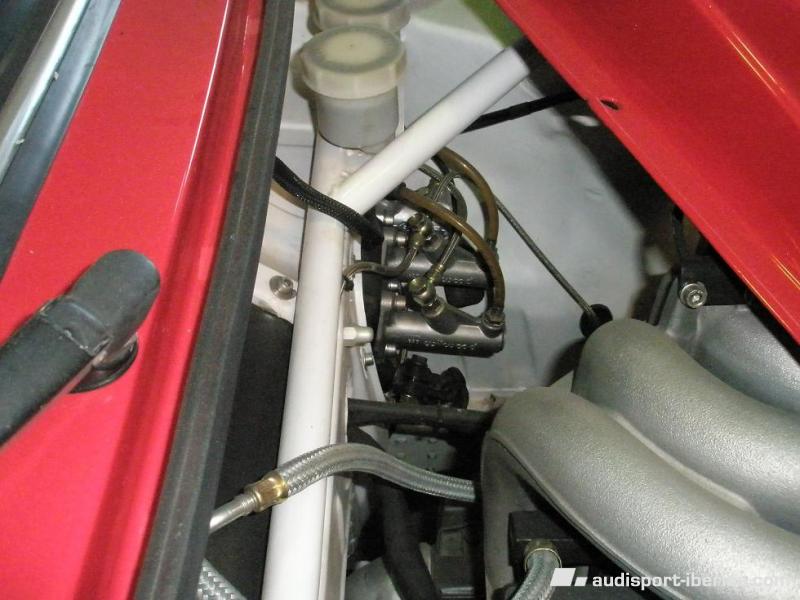

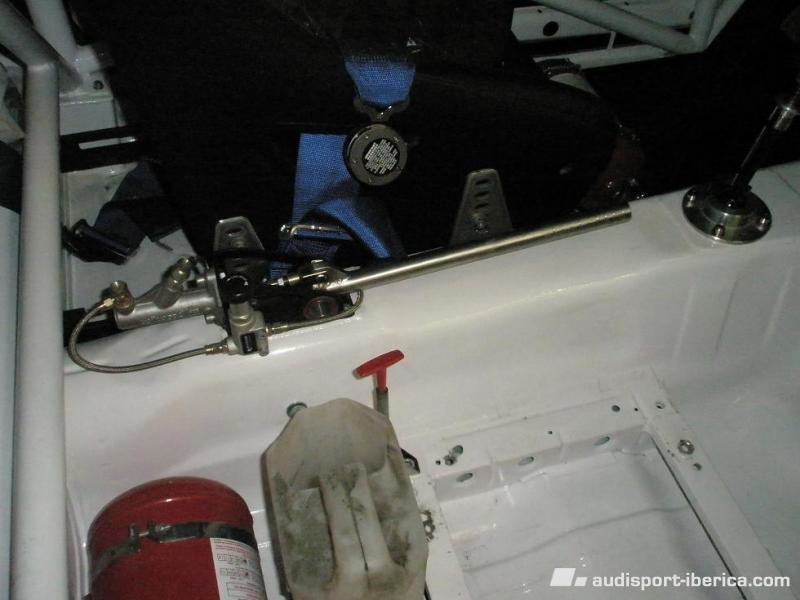

Tolo Publicado 1 de Febrero del 2009 Denunciar Publicado 1 de Febrero del 2009 No había leido el post hasta ahora... es que hay que tener tiempo para disfrutarlo. Precioso el BMW... Un par de preguntas: ¿Dos bombas de freno? ¿delante y detrás? ¿embrague? y después esto ¿es el freno de mano hidráulico? Responder

ILDEFONSO Publicado 3 de Febrero del 2009 Autor Denunciar Publicado 3 de Febrero del 2009 No había leido el post hasta ahora... es que hay que tener tiempo para disfrutarlo. Precioso el BMW... Un par de preguntas: ¿Dos bombas de freno? ¿delante y detrás? ¿embrague? y después esto ¿es el freno de mano hidráulico? PUES SI lleva una bomba para el eje delantero y otra para el trasero... ... TAMBIEN EL FRENO DE MANO como ves es hidarulico, para tirar en curvas y enderezar morro... ademas al lado justo del freno de mano... veras una valvula con una rondona..que es el repartidor de frenada... para dar mas presiond delante o detras..dependinedo de los tramos... Responder
