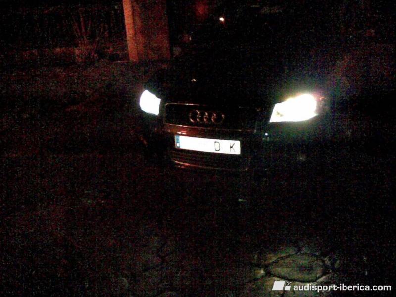

a3lex Publicado 26 de Enero del 2009 Denunciar Publicado 26 de Enero del 2009 tiene muy mala calidad pero para que veais que luz mas blanca que da, esta en cortas con el kit xenon y posicion blue vision Responder

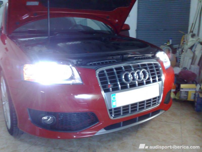

cuco_19 Publicado 28 de Enero del 2009 Denunciar Publicado 28 de Enero del 2009 Bueno yo ya he solucionado lo de la bombilla que se me habia roto y ya lo he podido montar, por ahora perfecto, estoy encantado con el. Comparado con las bombillas halogenas es un cambio brutal, lo recomiendo a todo el mundo. Ahora lo que no se si montare seran los angel eyes porque llevan lupa y quedaran perfectos o esperarme a los faros con daylight, pero es que estos ultimos no salen y estoy deseando ponerlos. Bueno aqui una fotillo de como queda. Un saludo. Responder
