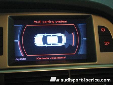

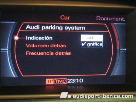

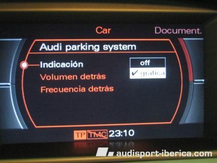

pytermur Publicado 23 de Enero del 2009 Denunciar Publicado 23 de Enero del 2009 bueno amigos,gracias a la informacion de unos u otros especialmente a mi paisano lorquinoaudi esta tarde he conseguido el sonido e imagen de los sensores de aparcamiento traseros en mi mmi,la secuencia de lo ocurrido es la siguiente esta tarde a primera hora fui al conce y el jefe de taller no estaba, asi que me fui al curro pensando en volver un poco mas tarde pero lo que pasa ,me he liado y cuando me he dado cuenta eran las 7 teniendo en cuenta que el taller cierra a las 7.30 he pensado que ya no me daria tiempo de todos modos me he acercado, he llegado a las 7.25 he visto al jefe de taller y casi con verguenza le he preguntado si lo podiamos ver me ha dicho que si y alas siete 7.28 lo tenia modificado.la verdad es que es un tio competente la pregunta es ¿que cantidad de cosas se podrian hacer si los de audi tuviesen un poco de interes? un saludo Responder

pytermur Publicado 29 de Enero del 2009 Autor Denunciar Publicado 29 de Enero del 2009 primero tendras que ver si lleva la centralita que ha de tener ademas de la referencia numerica la letra f y luego con el vag com cambiar un codigo. Responder
