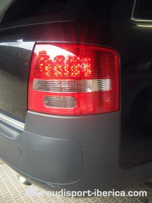

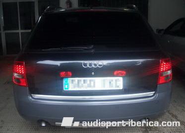

TourisT Publicado 4 de Febrero del 2009 Denunciar Publicado 4 de Febrero del 2009 Bueno, pues hace un par de días me llegaron los pilotos así que el vendedor es de fiar ayer, aprovechando que tengo medio coche desmontado por el tema de la tercera fila de asientos, me puse a ponerlos es bastante facil: se desmontan las tapas laterales del maletero soltar 4 tuercas en cada piloto (algunas cuestan más manipularlas) cuidado en el lado izdo, que se pueden caer en el abismo... luego salen empujándolos hacia afuera y los nuevos encajan a la perfección solo lleva un conector múltiple (hay que hacer palanca en dos pestañitas) unos 10min por piloto el resultado es justo el que yo deseaba, apariencia similar a los originales, pero de aspecto mucho más moderno y la ventaja de la rapidez de reacción de los LED para el freno funcionan y quedan de lujo en persona quedan más bonitos que en foto lo malo es que me tendreis localizado, ya que debo ser el único que los lleva, por ahora Responder
