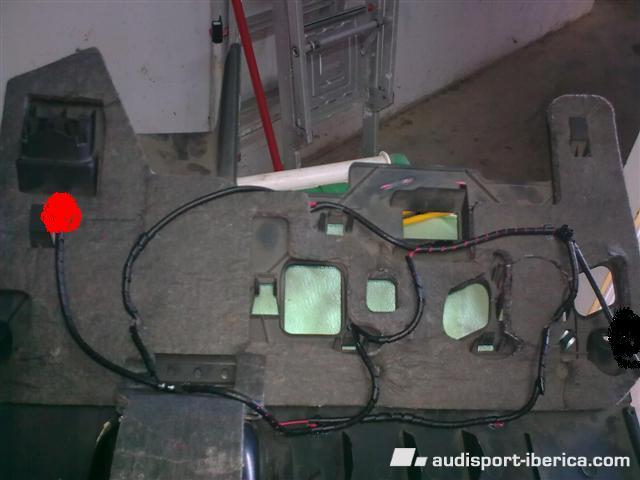

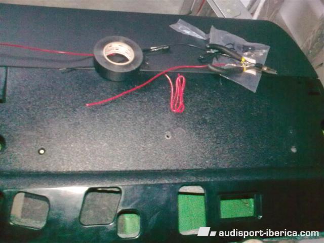

sergy Publicado 27 de Enero del 2009 Autor Denunciar Publicado 27 de Enero del 2009 Una vez metidos los led`s en su sitio,juntamos todos los positivos y por otro lado todos los negativos. Como dice Mingobusti,lo ideal es esa cinta de tela,yo no la encuentro por mas que la busco asi que en su dia encontre este espiral que me da tambien un buen resultado. Como podeis ver es un lio de cables,es cierto,asi que e sacado un terminal positivo,otro negativo,para cada vez que hiciera falta quitar la guantera solo tener que quitar terminales..... El punto rojo es del positivo y el punto negro corresponderìa al negativo. y la zona de debajo del volante vista por detras nos quedarìa un tanto asi. Responder

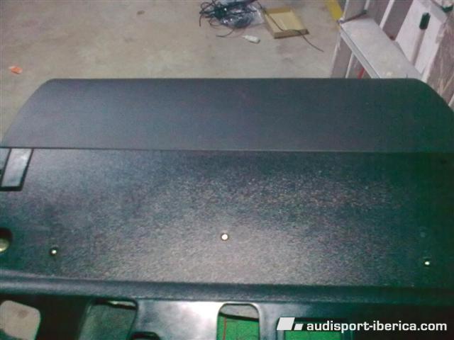

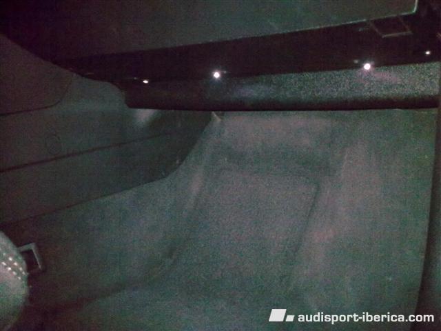

sergy Publicado 27 de Enero del 2009 Autor Denunciar Publicado 27 de Enero del 2009 Nos vamos en busca de la guantera,tornillos Nº8,tres de ellos abriendo la guantera en la parte superior,dos por debajo(la zona de los pies) y uno en el lateral de la misma. Una vez desmontada,ver si donde se a marcado el punto es un buen sitio pàra taladrar,cuidadin vaya a salir el agujerillo por la guantera,como veis estos led`s,el del centro esta un poco mas arriba que los otros dos,si os fijais por la parte de detras de la guantera estan los conectores de la luz,cuidado,siempre sabiendo donde taladrar. Esta noche os dejo el resultado final Responder
sergy Publicado 27 de Enero del 2009 Autor Denunciar Publicado 27 de Enero del 2009 Muy buen brico y muy bien explicado pero quisiera poner un apunte: El cable que transcurre desde el techo a los pies yo lo recubri con cinta de tela ( ahora no me acuerdo del nombre pero es como la que se utiliza en cualquier instalacion de coche) esto reduce los ruidos y los grillos en un futuro. Por otro lado decir que no es necesario sacar el pilar A, desde el plafon del parasol con una guia fina y rigida se puede llegar ha atrevesar el montante A, hasta la goma de estanquiedad de la puerta, una vez ahi es ir pasando el cable hacia abajo. Enorabuena Sergy que es un buen brico. Saludos! Vaya pues pense que era imposible sin desmontar el pilar,al menos mi guia no iva,pero claro no le pidamos mucho a un trozo de tanza ,pues si los que vayan a hacer el brico se lo pueden ahorrar mejor que mejor,porque es algo que da miedo de quitar porque luego no encaje a la perfeccion,cosa que creo que a otro forero le pasò. Referente a la cinta de tela,ya te digo,yo al menos no la encuentro asi que me e tenido que conformar con el espiral,que un poco pegado no creo que se mueva. Gracias por tu apunte Responder

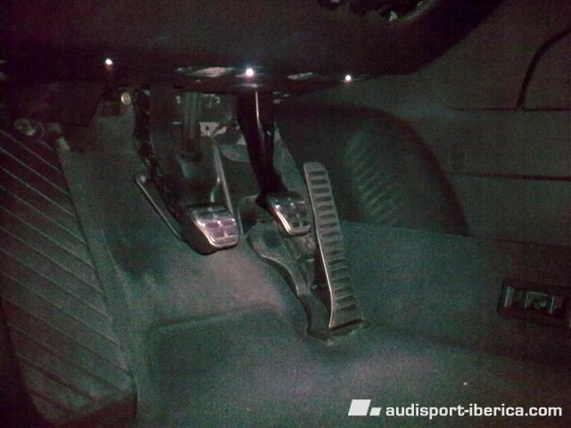

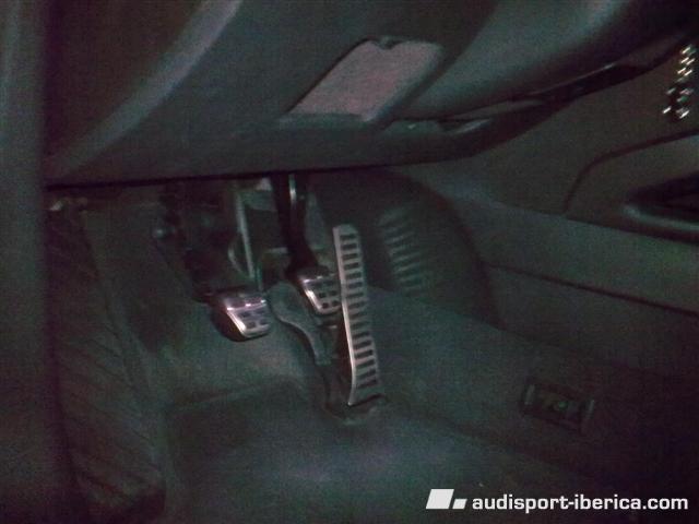

sergy Publicado 27 de Enero del 2009 Autor Denunciar Publicado 27 de Enero del 2009 Bueno pues una vez todo montado,el resultado es este. Decir que lo mas chulo es ver cuando se apagan,lo hacen a la misma vez del plafòn que pierde la intensidad hasta apagarse Saludos Responder
rafasportback Publicado 27 de Enero del 2009 Denunciar Publicado 27 de Enero del 2009 Eres un put* manitas Sergy, increible el resultado! Responder
