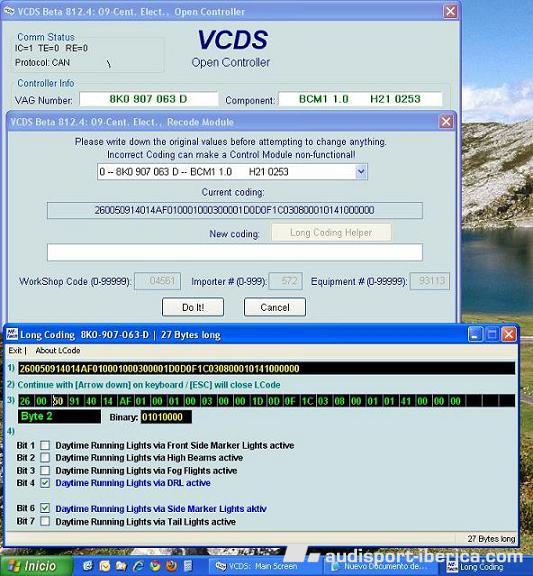

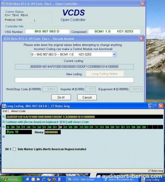

edumbrete Publicado 5 de Enero del 2010 Denunciar Publicado 5 de Enero del 2010 (editado) Buenas noches foreros!!! Pues bien, gracias a Rinri que me ha prestado su cable, he podido hacer mis primeras cosillas con el vagcom 812.4 beta, concretamente: 1.- Activar el espejo al aparcar 2.- Menú oculto (que he activado pero no he sido capaz de sacar el nivel de la bateria ni la temperatra del aceite... ¿sabéis por qué?) 3.- Test de agujas 4.- Cronómetro. De las demás cosas que hay no he encontrado ninguna que me sirva porque a) tengo 1as y <_< no tengo techo... GRACIAS A TODOS por lo que habéis escrito, de otra forma no lo hubiese podido realizar. DUDAS SURGIDAS: A.- Cómo ver la temperatura del aceite y nivel de batería tras activar el menú oculto... B.- En el vag-com he activado la brújula del retrovisor, aunque después no he podido mostrarla en el espejo pulsándolo unos segundos... ¿Alguien sabe por qué ocurre esto si luego en el menú oculto también sale como activa? De ahora en adelante, mi foco en estos momentos está en dos temas: Activar los antinieblas cuando se gira a derecha o izquierda Activar el audi hold assist (he comprado el botón por 14€) Precisamente, os adjunto dos imágenes de cosas que he visto y que no estoy seguro de qué significan, para que por favor me alumbréis un poco: La primera va sobre las luces estas americanas que no sé m,uy bien a qué se refieren, y la segunda sobre los daytime. Como curiosidad, sale que tengo activados los cuatro intermitentes en frenada de emergencia, aunque gracias a Dios aún no los he probado. Saludos y muchísimas gracias, Edu. Editado 5 de Enero del 2010 por edumbrete Responder

paul2008 Publicado 5 de Enero del 2010 Denunciar Publicado 5 de Enero del 2010 Buenas noches foreros!!! Pues bien, gracias a Rinri que me ha prestado su cable, he podido hacer mis primeras cosillas con el vagcom 812.4 beta, concretamente: 1.- Activar el espejo al aparcar 2.- Menú oculto (que he activado pero no he sido capaz de sacar el nivel de la bateria ni la temperatra del aceite... ¿sabéis por qué?) 3.- Test de agujas 4.- Cronómetro. De las demás cosas que hay no he encontrado ninguna que me sirva porque a) tengo 1as y <_< no tengo techo... GRACIAS A TODOS por lo que habéis escrito, de otra forma no lo hubiese podido realizar. DUDAS SURGIDAS: A.- Cómo ver la temperatura del aceite y nivel de batería tras activar el menú oculto... B.- En el vag-com he activado la brújula del retrovisor, aunque después no he podido mostrarla en el espejo pulsándolo unos segundos... ¿Alguien sabe por qué ocurre esto si luego en el menú oculto también sale como activa? De ahora en adelante, mi foco en estos momentos está en dos temas: Activar los antinieblas cuando se gira a derecha o izquierda Activar el audi hold assist (he comprado el botón por 14€) Precisamente, os adjunto dos imágenes de cosas que he visto y que no estoy seguro de qué significan, para que por favor me alumbréis un poco: La primera va sobre las luces estas americanas que no sé m,uy bien a qué se refieren, y la segunda sobre los daytime. Como curiosidad, sale que tengo activados los cuatro intermitentes en frenada de emergencia, aunque gracias a Dios aún no los he probado. Saludos y muchísimas gracias, Edu. Para que te funcione la brújula no solo necesitas un espejo interior automático, sino que lo necesitas con brújula. El espejo con brújula ronda los 300€ en recambios. Saludos! Responder
RS6_579 Publicado 5 de Enero del 2010 Denunciar Publicado 5 de Enero del 2010 Precisamente, os adjunto dos imágenes de cosas que he visto y que no estoy seguro de qué significan, para que por favor me alumbréis un poco: La primera va sobre las luces estas americanas que no sé m,uy bien a qué se refieren, y la segunda sobre los daytime. Como curiosidad, sale que tengo activados los cuatro intermitentes en frenada de emergencia, aunque gracias a Dios aún no los he probado. Saludos y muchísimas gracias, Edu. A ver si yo te puedo ayudar... Que me corrijan si me equivoco, pero con respecto a las luces de día, lo que hacen los distintos bits es seleccionar que luces quieres que hagan esa función. En el pantallazo que muestras el bit 1 serían luces de día con los intermitentes, el 2 con las de cruce, el 3 con las antiniebla, el 4 con las luces de día propiamente dichas (leds/bombillas). Creo que los bits 6 y 7 sirven para tener encendidos los intermitentes delanteros (6) y/o traseros (7) simultáneamente con las luces de día. Respecto al segundo pantallazo, ese bit 3 creo que se refiere a que en el mercado norteamericano se llevan las luces de los intermitentes encendidas en algunas circunstancias (aunque no se exactamente si es siempre, o sólo con las luces de posición/cruce encendidas...). Espero haberte ayudado. Un saludo! Responder
