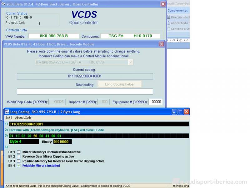

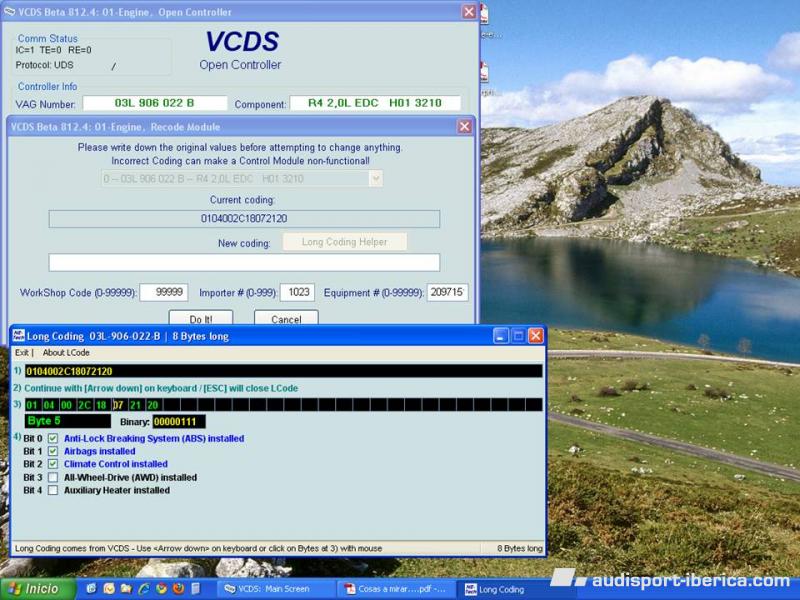

edumbrete Publicado 18 de Enero del 2010 Denunciar Publicado 18 de Enero del 2010 (editado) Hola Paul2008, aquí te pongo las 5 imágenes que querías. Recuerda que yo llevo espejos abatibles y calefactables, alarma y Bang&Oluffsen, entre otras cosas que aquí no vienen a cuento... Editado 18 de Enero del 2010 por edumbrete Responder

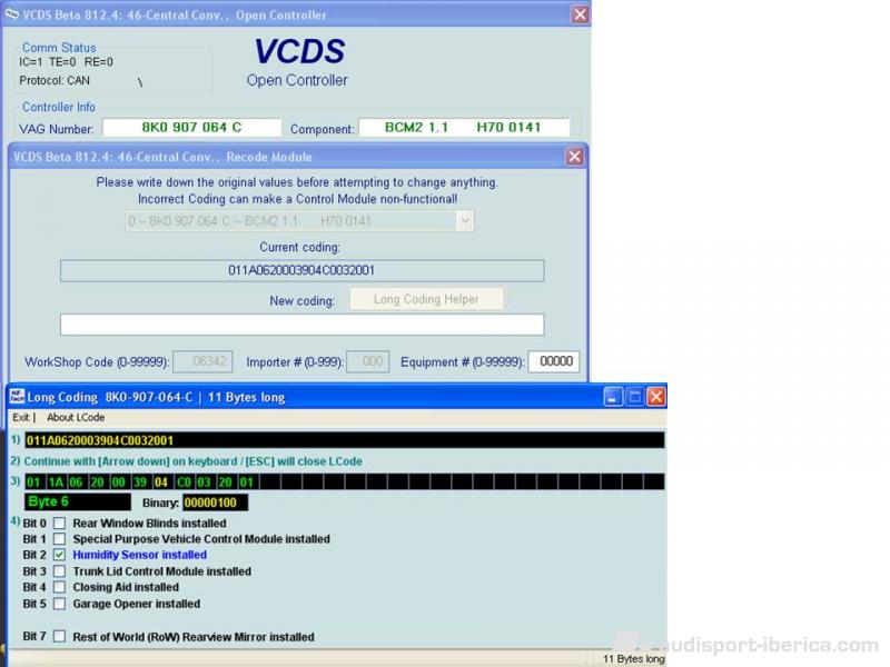

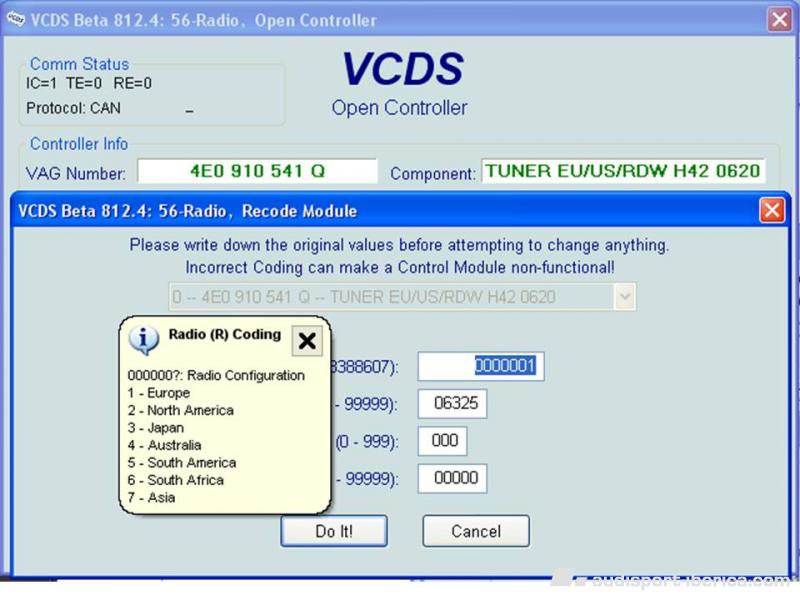

edumbrete Publicado 18 de Enero del 2010 Denunciar Publicado 18 de Enero del 2010 La 2.... ¿POR QUÉ NO PUEDO ENTRAR EN ESTE MÓDULO? Responder

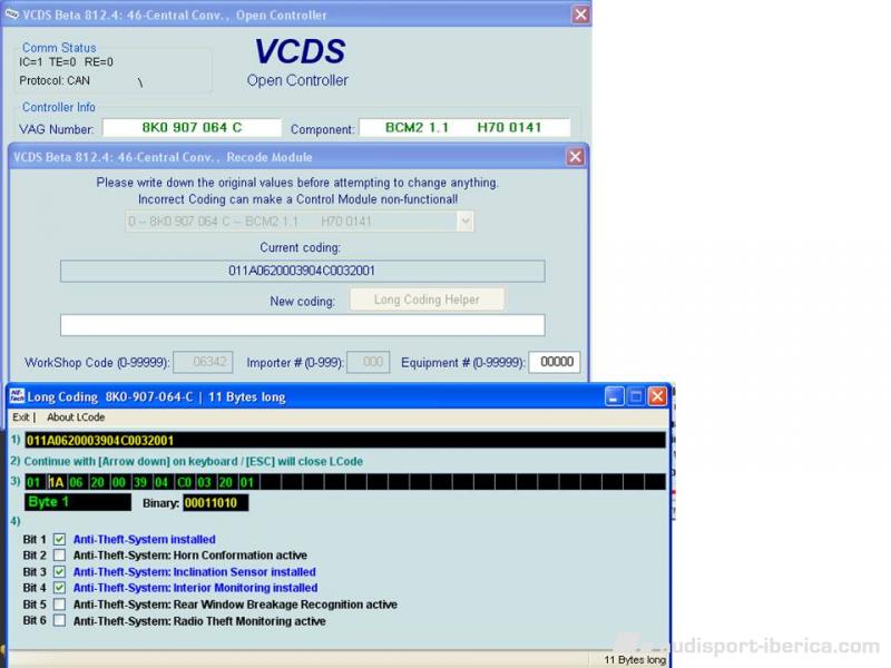

edumbrete Publicado 18 de Enero del 2010 Denunciar Publicado 18 de Enero del 2010 PENÚLTIMA... Responder

Pochoto Publicado 18 de Enero del 2010 Denunciar Publicado 18 de Enero del 2010 La 2.... ¿POR QUÉ NO PUEDO ENTRAR EN ESTE MÓDULO? Si no me equivoco es porque tienes que especificar la región,ya que le estabas metiendo un valor de 0000000.Tendrías que poner un valor de 0000001 y así entrar en Europe.Deberia dejarte entrar de ese modo. Un saludo Responder
