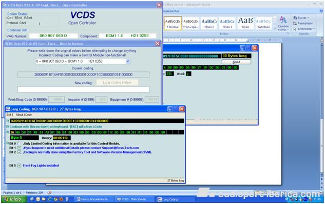

paul2008 Publicado 18 de Enero del 2010 Denunciar Publicado 18 de Enero del 2010 La 2.... ¿POR QUÉ NO PUEDO ENTRAR EN ESTE MÓDULO? Muchas gracias por todas las fotos!!!!! Aquí me pillas. Es raro que no entres, has cambiado algún código? Responder

edumbrete Publicado 18 de Enero del 2010 Denunciar Publicado 18 de Enero del 2010 La 2.... ¿POR QUÉ NO PUEDO ENTRAR EN ESTE MÓDULO? Si no me equivoco es porque tienes que especificar la región,ya que le estabas metiendo un valor de 0000000.Tendrías que poner un valor de 0000001 y así entrar en Europe.Deberia dejarte entrar de ese modo. Un saludo Viene especificada, como 00...01, snif... La 2.... ¿POR QUÉ NO PUEDO ENTRAR EN ESTE MÓDULO? Muchas gracias por todas las fotos!!!!! Aquí me pillas. Es raro que no entres, has cambiado algún código? Nop, he seguido las cosas que hemos dicho aquí y nada raro... ¿Se puede "resetear" o volver al estado original? Saludos, Edu. Responder

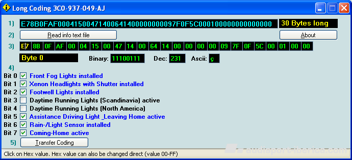

deymos Publicado 18 de Enero del 2010 Denunciar Publicado 18 de Enero del 2010 Hola estoy unos dias sin portatil, alguien puede hacerme el favor de mirar en el modulo este haber si aparece lo del leave come homing????? Por cierto en el foro TT ya han podido activar las luces de giro.... debemos entrar en la opcion "09- Cent. Elect." una vez abrimos esa ventana, nos salen diferentes opciones, damos a "07-coding", se nos abre otra ventana, y damos a "LONG CODING HELPER", y se nso abrira otra ventana, similar a es: Activar Leaving home/Coming Home Nos colocamos en el BYTE 0, y tenemos que activar los bits 5 y 7, vereis una pantalla igual que esta: Una vez marcados, damos a "Transfer Coding", cerramos la ventana, y damos a "Do It" No obstante os pongo para que valen el resto de bites del Byte 0: Info de los BITES del BYTE 0: Bit 0 - Antinieblas delanteros instalados Bit 1 - Bi-Xenon instalado Bit 2 - Luces de cortesia en pies instaladas Bit 3 - Luces diurnas modo Scandinavia (siempre encendidas tras el contacto) Bit 4 - Luces diurnas modo Norte Ameria (activas al quitar freno de mano) Bit 5 - Leaving home activado Bit 6 - Sensor de luz y lluvia instalados Bit 7 - Coming home activado Responder
vwgolf Publicado 18 de Enero del 2010 Denunciar Publicado 18 de Enero del 2010 La 2.... ¿POR QUÉ NO PUEDO ENTRAR EN ESTE MÓDULO? Buenas noches edumbrete, te explico lo que te está pasando con el módulo 56 de la radio de tu coche. Algunas unidades o módulos requieren un código de acceso o codificación valido antes de que tú puedas empezar a codificar o a ver qué funciones tiene o puedes activar en dicha unidad con el [Long Coding Helper]. En este caso al ser tu radio de un coche de Europa tendrías que poner en la configuración de la radio el valor 0000001 y pulsar [Do It]. Haciendo esto te debe de dejar pasar al [Long Coding Helper]. Siempre apunta todos los valores que te salgan o haz pantallazos por si tuvieras que volver atrás por haberte equivocado en alguna codificación. Un saludo. :crying_anim: Responder
vwgolf Publicado 18 de Enero del 2010 Denunciar Publicado 18 de Enero del 2010 Hola estoy unos dias sin portatil, alguien puede hacerme el favor de mirar en el modulo este haber si aparece lo del leave come homing????? Por cierto en el foro TT ya han podido activar las luces de giro.... debemos entrar en la opcion "09- Cent. Elect." una vez abrimos esa ventana, nos salen diferentes opciones, damos a "07-coding", se nos abre otra ventana, y damos a "LONG CODING HELPER", y se nso abrira otra ventana, similar a es: Activar Leaving home/Coming Home Nos colocamos en el BYTE 0, y tenemos que activar los bits 5 y 7, vereis una pantalla igual que esta: Una vez marcados, damos a "Transfer Coding", cerramos la ventana, y damos a "Do It" No obstante os pongo para que valen el resto de bites del Byte 0: Info de los BITES del BYTE 0: Bit 0 - Antinieblas delanteros instalados Bit 1 - Bi-Xenon instalado Bit 2 - Luces de cortesia en pies instaladas Bit 3 - Luces diurnas modo Scandinavia (siempre encendidas tras el contacto) Bit 4 - Luces diurnas modo Norte Ameria (activas al quitar freno de mano) Bit 5 - Leaving home activado Bit 6 - Sensor de luz y lluvia instalados Bit 7 - Coming home activado Buenas noches deymos. Voy a mirar esto que comentas a ver qué veo en mi coche con el Vag-Com. El problema principal radica en que esta gente está trabajando con 30 Bytes en el módulo 09 mientras que en mi coche en el módulo 09 sólo tengo 27 Bytes. Iré Byte a Byte en el módulo 09 comprobando esta información a ver si podemos activar esta función. Un saludo. Responder

edumbrete Publicado 18 de Enero del 2010 Denunciar Publicado 18 de Enero del 2010 (editado) La 2.... ¿POR QUÉ NO PUEDO ENTRAR EN ESTE MÓDULO? Buenas noches edumbrete, te explico lo que te está pasando con el módulo 56 de la radio de tu coche. Algunas unidades o módulos requieren un código de acceso o codificación valido antes de que tú puedas empezar a codificar o a ver qué funciones tiene o puedes activar en dicha unidad con el [Long Coding Helper]. En este caso al ser tu radio de un coche de Europa tendrías que poner en la configuración de la radio el valor 0000001 y pulsar [Do It]. Haciendo esto te debe de dejar pasar al [Long Coding Helper]. Siempre apunta todos los valores que te salgan o haz pantallazos por si tuvieras que volver atrás por haberte equivocado en alguna codificación. Un saludo. Buenas vwgolf, Acabo de probar esto mismo y nada, de hecho, ya estaba ese código... Lo pongo y símplemente me dice "Coding accepted!".. Hola estoy unos dias sin portatil, alguien puede hacerme el favor de mirar en el modulo este haber si aparece lo del leave come homing????? Por cierto en el foro TT ya han podido activar las luces de giro.... debemos entrar en la opcion "09- Cent. Elect." una vez abrimos esa ventana, nos salen diferentes opciones, damos a "07-coding", se nos abre otra ventana, y damos a "LONG CODING HELPER", y se nso abrira otra ventana, similar a es: Activar Leaving home/Coming Home Nos colocamos en el BYTE 0, y tenemos que activar los bits 5 y 7, vereis una pantalla igual que esta: Una vez marcados, damos a "Transfer Coding", cerramos la ventana, y damos a "Do It" No obstante os pongo para que valen el resto de bites del Byte 0: Info de los BITES del BYTE 0: Bit 0 - Antinieblas delanteros instalados Bit 1 - Bi-Xenon instalado Bit 2 - Luces de cortesia en pies instaladas Bit 3 - Luces diurnas modo Scandinavia (siempre encendidas tras el contacto) Bit 4 - Luces diurnas modo Norte Ameria (activas al quitar freno de mano) Bit 5 - Leaving home activado Bit 6 - Sensor de luz y lluvia instalados Bit 7 - Coming home activado Buenas noches deymos. Voy a mirar esto que comentas a ver qué veo en mi coche con el Vag-Com. El problema principal radica en que esta gente está trabajando con 30 Bytes en el módulo 09 mientras que en mi coche en el módulo 09 sólo tengo 27 Bytes. Iré Byte a Byte en el módulo 09 comprobando esta información a ver si podemos activar esta función. Un saludo. Lo he probado y no tengo el bit 7. Además, he puesto esos mismos del TT y aparecen cosas que no tenía... Pero nada del bit 7... Os dejo un pantallazo: (LA original mía es 260050914014AF010001000300001D0D0F1C030800010141000000000) Editado 18 de Enero del 2010 por edumbrete Responder
vwgolf Publicado 18 de Enero del 2010 Denunciar Publicado 18 de Enero del 2010 La 2.... ¿POR QUÉ NO PUEDO ENTRAR EN ESTE MÓDULO? Buenas noches edumbrete, te explico lo que te está pasando con el módulo 56 de la radio de tu coche. Algunas unidades o módulos requieren un código de acceso o codificación valido antes de que tú puedas empezar a codificar o a ver qué funciones tiene o puedes activar en dicha unidad con el [Long Coding Helper]. En este caso al ser tu radio de un coche de Europa tendrías que poner en la configuración de la radio el valor 0000001 y pulsar [Do It]. Haciendo esto te debe de dejar pasar al [Long Coding Helper]. Siempre apunta todos los valores que te salgan o haz pantallazos por si tuvieras que volver atrás por haberte equivocado en alguna codificación. Un saludo. Buenas vwgolf, Acabo de probar esto mismo y nada, de hecho, ya estaba ese código... Lo pongo y símplemente me dice "Coding accepted!".. Hola estoy unos dias sin portatil, alguien puede hacerme el favor de mirar en el modulo este haber si aparece lo del leave come homing????? Por cierto en el foro TT ya han podido activar las luces de giro.... debemos entrar en la opcion "09- Cent. Elect." una vez abrimos esa ventana, nos salen diferentes opciones, damos a "07-coding", se nos abre otra ventana, y damos a "LONG CODING HELPER", y se nso abrira otra ventana, similar a es: Activar Leaving home/Coming Home Nos colocamos en el BYTE 0, y tenemos que activar los bits 5 y 7, vereis una pantalla igual que esta: Una vez marcados, damos a "Transfer Coding", cerramos la ventana, y damos a "Do It" No obstante os pongo para que valen el resto de bites del Byte 0: Info de los BITES del BYTE 0: Bit 0 - Antinieblas delanteros instalados Bit 1 - Bi-Xenon instalado Bit 2 - Luces de cortesia en pies instaladas Bit 3 - Luces diurnas modo Scandinavia (siempre encendidas tras el contacto) Bit 4 - Luces diurnas modo Norte Ameria (activas al quitar freno de mano) Bit 5 - Leaving home activado Bit 6 - Sensor de luz y lluvia instalados Bit 7 - Coming home activado Buenas noches deymos. Voy a mirar esto que comentas a ver qué veo en mi coche con el Vag-Com. El problema principal radica en que esta gente está trabajando con 30 Bytes en el módulo 09 mientras que en mi coche en el módulo 09 sólo tengo 27 Bytes. Iré Byte a Byte en el módulo 09 comprobando esta información a ver si podemos activar esta función. Un saludo. Lo he probado y no tengo el bit 7. Además, he puesto esos mismos del TT y aparecen cosas que no tenía... Pero nada del bit 7... Os dejo un pantallazo: (LA original mía es 260050914014AF010001000300001D0D0F1C030800010141000000000) Pues no lo entiendo edumbrete qué pasa con tu radio, según das el código de activación 0000001 debía de dejarte pasar al Long Coding Helper. Prueba a hacer un reseteo del MMI a ver si así te acepta entrar con el Vag-Com, es algo muy extraño. Otra solución, aparte del reseteo del MMI, es probar a instalar la versión 805 y ver si así con esta versión te deja entrar el Vag-Com en el módulo 56 de la Radio. Ya me contarás. Sobre lo de los antinieblas al girar lo voy a mirar en esta semana una tarde que tenga libre y ya os comento, si vosotros veís algo comentarlo también. Un saludo. Responder
deymos Publicado 19 de Enero del 2010 Denunciar Publicado 19 de Enero del 2010 Hola estoy unos dias sin portatil, alguien puede hacerme el favor de mirar en el modulo este haber si aparece lo del leave come homing????? Por cierto en el foro TT ya han podido activar las luces de giro.... debemos entrar en la opcion "09- Cent. Elect." una vez abrimos esa ventana, nos salen diferentes opciones, damos a "07-coding", se nos abre otra ventana, y damos a "LONG CODING HELPER", y se nso abrira otra ventana, similar a es: Activar Leaving home/Coming Home Nos colocamos en el BYTE 0, y tenemos que activar los bits 5 y 7, vereis una pantalla igual que esta: Una vez marcados, damos a "Transfer Coding", cerramos la ventana, y damos a "Do It" No obstante os pongo para que valen el resto de bites del Byte 0: Info de los BITES del BYTE 0: Bit 0 - Antinieblas delanteros instalados Bit 1 - Bi-Xenon instalado Bit 2 - Luces de cortesia en pies instaladas Bit 3 - Luces diurnas modo Scandinavia (siempre encendidas tras el contacto) Bit 4 - Luces diurnas modo Norte Ameria (activas al quitar freno de mano) Bit 5 - Leaving home activado Bit 6 - Sensor de luz y lluvia instalados Bit 7 - Coming home activado Buenas noches deymos. Voy a mirar esto que comentas a ver qué veo en mi coche con el Vag-Com. El problema principal radica en que esta gente está trabajando con 30 Bytes en el módulo 09 mientras que en mi coche en el módulo 09 sólo tengo 27 Bytes. Iré Byte a Byte en el módulo 09 comprobando esta información a ver si podemos activar esta función. Un saludo. Ok gracias, por hacerme el favor, te debo una. Por cierto, que tiene que ver el tema 30 Bytes? segun indican en el foro TT con la centralita 30 bytes es posible activar luz de giro. No entiendo que tiene que ver tener una centralita con mas bytes o con menos .. Responder
edumbrete Publicado 19 de Enero del 2010 Denunciar Publicado 19 de Enero del 2010 Pues chungo para mí, pues la mía tiene 29... Responder
