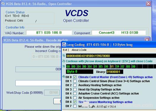

paul2008 Publicado 31 de Enero del 2010 Denunciar Publicado 31 de Enero del 2010 Buenas, El otro día active a través del Vag Com una casilla que pone luz ambiental. Tras activarla en el MMI aparece en gris y sin posibilidad alguna de activar nada la línea "luz ambiental". Mirando en el Vag Com comprobé que aparecía un fallo raro en el módulo de la radio, pues nada, borro el fallo, desactivo la casilla de luz ambiental y realizo un auto sacan y ahora tengo este error, bueno, no se si es un error: 01-Engine -- Status: OK 0000 03-ABS Brakes -- Status: OK 0000 04-Steering Angle -- Status: OK 0000 05-Acc/Start Auth. -- Status: OK 0000 08-Auto HVAC -- Status: OK 0000 09-Cent. Elect. -- Status: OK 0000 15-Airbags -- Status: OK 0000 16-Steering wheel -- Status: OK 0000 17-Instruments -- Status: OK 0000 19-CAN Gateway -- Status: OK 0000 42-Door Elect, Driver -- Status: OK 0000 46-Central Conv. -- Status: OK 0000 52-Door Elect, Pass. -- Status: OK 0000 53-Parking Brake -- Status: OK 0000 55-Xenon Range -- Status: OK 0000 56-Radio -- Status: Malfunction 0010>>>>>>>>>>>>>>>>>>> Antes de activar luz ambiental no me aparecía. 62-Door,Rear Left -- Status: OK 0000 72-Door, Rear Right -- Status: OK 0000 Lo raro es que el módulo 56 no me da error alguno: Address 56: Radio (J503) Labels: 8Tx-035-1xx-56.clb Part No SW: 8T1 035 186 B HW: 8T1 035 186 B Component: Concert3 H13 0130 Revision: 00000515 Serial number: AUZ5Z6H1017045 Coding: 00000480040105004159070000 Shop #: WSC 00168 572 91719 Part No SW: 8T0 919 603 A HW: 8T0 919 603 A Component: Display No fault code found. He realizado esta comprobación durante un par de días y la cosa sigue =. Indicar que todo funciona bien. Alguna pista del porque aparece Malfunction 0010? Por cierto, he comprobado el Coding que tenía guardado del módulo 56 de otras comprobaciones en cual no tenía este error y no varía ni el más mínimo bit. Salu2! Buenas noches paul, pon un pantallazo actual del byte donde sale la activación de la función de luz ambiental en tu coche. Dame tambien tu codigo de origen del modulo 56 del primer Auto-Scan que hicimos. Un saludo. :ranting2: Buenas copañero de fatigas, Comentarte que hoy he realizado un Auto Scan y ya no me sale el fallo Malfunction 0010. Realize el AutoScan y todo perfecto.....que cosas más raras pasan..... Igualmente te pegp un pantallazo de bit 7 Interior Lights....por si te interesa. Responder

vwgolf Publicado 31 de Enero del 2010 Denunciar Publicado 31 de Enero del 2010 Buenas, El otro día active a través del Vag Com una casilla que pone luz ambiental. Tras activarla en el MMI aparece en gris y sin posibilidad alguna de activar nada la línea "luz ambiental". Mirando en el Vag Com comprobé que aparecía un fallo raro en el módulo de la radio, pues nada, borro el fallo, desactivo la casilla de luz ambiental y realizo un auto sacan y ahora tengo este error, bueno, no se si es un error: 01-Engine -- Status: OK 0000 03-ABS Brakes -- Status: OK 0000 04-Steering Angle -- Status: OK 0000 05-Acc/Start Auth. -- Status: OK 0000 08-Auto HVAC -- Status: OK 0000 09-Cent. Elect. -- Status: OK 0000 15-Airbags -- Status: OK 0000 16-Steering wheel -- Status: OK 0000 17-Instruments -- Status: OK 0000 19-CAN Gateway -- Status: OK 0000 42-Door Elect, Driver -- Status: OK 0000 46-Central Conv. -- Status: OK 0000 52-Door Elect, Pass. -- Status: OK 0000 53-Parking Brake -- Status: OK 0000 55-Xenon Range -- Status: OK 0000 56-Radio -- Status: Malfunction 0010>>>>>>>>>>>>>>>>>>> Antes de activar luz ambiental no me aparecía. 62-Door,Rear Left -- Status: OK 0000 72-Door, Rear Right -- Status: OK 0000 Lo raro es que el módulo 56 no me da error alguno: Address 56: Radio (J503) Labels: 8Tx-035-1xx-56.clb Part No SW: 8T1 035 186 B HW: 8T1 035 186 B Component: Concert3 H13 0130 Revision: 00000515 Serial number: AUZ5Z6H1017045 Coding: 00000480040105004159070000 Shop #: WSC 00168 572 91719 Part No SW: 8T0 919 603 A HW: 8T0 919 603 A Component: Display No fault code found. He realizado esta comprobación durante un par de días y la cosa sigue =. Indicar que todo funciona bien. Alguna pista del porque aparece Malfunction 0010? Por cierto, he comprobado el Coding que tenía guardado del módulo 56 de otras comprobaciones en cual no tenía este error y no varía ni el más mínimo bit. Salu2! Buenas noches paul, pon un pantallazo actual del byte donde sale la activación de la función de luz ambiental en tu coche. Dame tambien tu codigo de origen del modulo 56 del primer Auto-Scan que hicimos. Un saludo. Buenas copañero de fatigas, Comentarte que hoy he realizado un Auto Scan y ya no me sale el fallo Malfunction 0010. Realize el AutoScan y todo perfecto.....que cosas más raras pasan..... Igualmente te pegp un pantallazo de bit 7 Interior Lights....por si te interesa. Paul, buenas noches, he estado mirando la codificación del binary y la tienes correcta con los bits que tienes activados, el 0 y el 6, en el byte 8. Si se te ha borrado el error no te preocupes, a veces pasa, en principio no tiene por qué volver a pasarte, si te vuelve a aparecer copias y pegas de nuevo el codigo que tienes y lo aceptas. Luego haces un reset al MMI. Un saludo. Responder

paul2008 Publicado 31 de Enero del 2010 Denunciar Publicado 31 de Enero del 2010 Buenas, El otro día active a través del Vag Com una casilla que pone luz ambiental. Tras activarla en el MMI aparece en gris y sin posibilidad alguna de activar nada la línea "luz ambiental". Mirando en el Vag Com comprobé que aparecía un fallo raro en el módulo de la radio, pues nada, borro el fallo, desactivo la casilla de luz ambiental y realizo un auto sacan y ahora tengo este error, bueno, no se si es un error: 01-Engine -- Status: OK 0000 03-ABS Brakes -- Status: OK 0000 04-Steering Angle -- Status: OK 0000 05-Acc/Start Auth. -- Status: OK 0000 08-Auto HVAC -- Status: OK 0000 09-Cent. Elect. -- Status: OK 0000 15-Airbags -- Status: OK 0000 16-Steering wheel -- Status: OK 0000 17-Instruments -- Status: OK 0000 19-CAN Gateway -- Status: OK 0000 42-Door Elect, Driver -- Status: OK 0000 46-Central Conv. -- Status: OK 0000 52-Door Elect, Pass. -- Status: OK 0000 53-Parking Brake -- Status: OK 0000 55-Xenon Range -- Status: OK 0000 56-Radio -- Status: Malfunction 0010>>>>>>>>>>>>>>>>>>> Antes de activar luz ambiental no me aparecía. 62-Door,Rear Left -- Status: OK 0000 72-Door, Rear Right -- Status: OK 0000 Lo raro es que el módulo 56 no me da error alguno: Address 56: Radio (J503) Labels: 8Tx-035-1xx-56.clb Part No SW: 8T1 035 186 B HW: 8T1 035 186 B Component: Concert3 H13 0130 Revision: 00000515 Serial number: AUZ5Z6H1017045 Coding: 00000480040105004159070000 Shop #: WSC 00168 572 91719 Part No SW: 8T0 919 603 A HW: 8T0 919 603 A Component: Display No fault code found. He realizado esta comprobación durante un par de días y la cosa sigue =. Indicar que todo funciona bien. Alguna pista del porque aparece Malfunction 0010? Por cierto, he comprobado el Coding que tenía guardado del módulo 56 de otras comprobaciones en cual no tenía este error y no varía ni el más mínimo bit. Salu2! Buenas noches paul, pon un pantallazo actual del byte donde sale la activación de la función de luz ambiental en tu coche. Dame tambien tu codigo de origen del modulo 56 del primer Auto-Scan que hicimos. Un saludo. Buenas copañero de fatigas, Comentarte que hoy he realizado un Auto Scan y ya no me sale el fallo Malfunction 0010. Realize el AutoScan y todo perfecto.....que cosas más raras pasan..... Igualmente te pegp un pantallazo de bit 7 Interior Lights....por si te interesa. Paul, buenas noches, he estado mirando la codificación del binary y la tienes correcta con los bits que tienes activados, el 0 y el 6, en el byte 8. Si se te ha borrado el error no te preocupes, a veces pasa, en principio no tiene por qué volver a pasarte, si te vuelve a aparecer copias y pegas de nuevo el codigo que tienes y lo aceptas. Luego haces un reset al MMI. Un saludo. Muchas gracias por mirarlo vwgolf. La verdad es que no me di cuenta de resetear la radio, quizás reseteando se solucionaba el problema a la primera. En fin, cosas de la electronica. Salu2!! Responder

paul2008 Publicado 1 de Febrero del 2010 Denunciar Publicado 1 de Febrero del 2010 ¿Los que llevamos el MMI básico tambieén podemos resetear la radio??? no tenía ni idea... Sip, ahora mismo no recuerdo como pero lo he leido en el manual. Responder
Fiti Publicado 1 de Febrero del 2010 Denunciar Publicado 1 de Febrero del 2010 Pues a mi ayer que hice mi primer autoscan y me apareció lo mismo que a ti, a ver si lo encuentro en el manual lo del reset de la radio. 56-Radio -- Status: Malfunction 0010 Y luego me aparece esto. Address 56: Radio (J503) Labels: 8Tx-035-1xx-56.clb Part No SW: 8T1 035 186 B HW: 8T1 035 186 B Component: Concert3 H13 0130 Revision: 00000515 Serial number: AUZ5Z6H1017045 Coding: 00000480040105004159070000 Shop #: WSC 00168 572 91719 Part No SW: 8T0 919 603 A HW: 8T0 919 603 A Component: Display No fault code found. Saludosssssssssssssss Responder

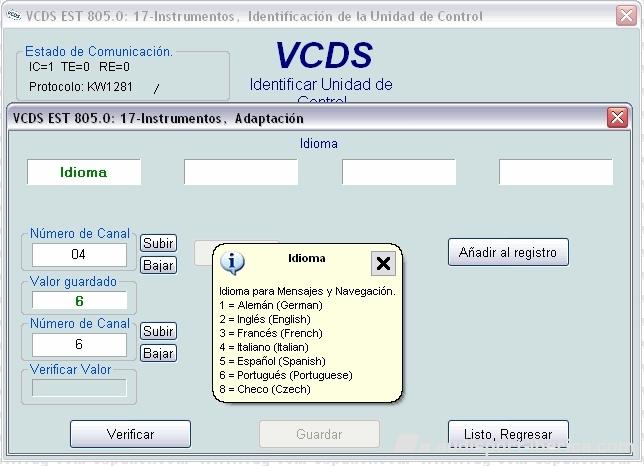

jusgam Publicado 2 de Febrero del 2010 Denunciar Publicado 2 de Febrero del 2010 Otro más que se une al cable, espero no daros muchos quebraderos de cabeza ni estropear nada. La versión del sofware con la que trabajaré será la 908. Veo que los pantallazos que ponéis están todos en ingles, ¿no tenéis esta opción disponible o domináis el idioma y os resulta indiferente? Responder
