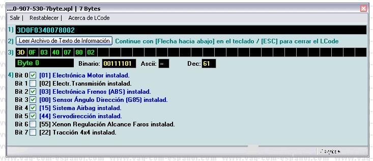

deymos Publicado 2 de Febrero del 2010 Denunciar Publicado 2 de Febrero del 2010 Hola a todosyo tengo instalada lo home coming living ese en mi coche y tengo el cable necesitáis que revise algún bit en concreto para poder ayudaros por cierto estoy buscando lo de nivel de batería a ver si lo encuentro De momento nadie a enocntrado nada de home living..... haber si alguien nos ilumina. Hola Deymos. No sé si es esto lo que buscas. He activado los tres bits pero no se me han encendido los faros ni al abrir ni al cerrar. Eso sí en el MMI me aparece como activarlos y regular el tiempo de apagado, dentro de "Iluninación Exterior". Habrá que seguir mirando......... Hombre por fin se encuentra la dichosa opcion. Has reseteado despues el mmi? Me puedes decir exactamente donde se encuentra esas opcione? Responder

digrama Publicado 2 de Febrero del 2010 Denunciar Publicado 2 de Febrero del 2010 Hola a todosyo tengo instalada lo home coming living ese en mi coche y tengo el cable necesitáis que revise algún bit en concreto para poder ayudaros por cierto estoy buscando lo de nivel de batería a ver si lo encuentro De momento nadie a enocntrado nada de home living..... haber si alguien nos ilumina. Hola Deymos. No sé si es esto lo que buscas. He activado los tres bits pero no se me han encendido los faros ni al abrir ni al cerrar. Eso sí en el MMI me aparece como activarlos y regular el tiempo de apagado, dentro de "Iluninación Exterior". Habrá que seguir mirando......... Hombre por fin se encuentra la dichosa opcion. Has reseteado despues el mmi? Me puedes decir exactamente donde se encuentra esas opcione? Pues antes de nada debes de implementarle las labels de la versión 912.0 a la versión nuestra (812.4). Aquí lo explica el maestro vwgolf http://www.audisport-iberica.com/foro/inde...8620&st=300 Y está en SELEC - 09 Cent Elect. - Byte 6. ¿Cómo se resetea el MMI? Responder

digrama Publicado 3 de Febrero del 2010 Denunciar Publicado 3 de Febrero del 2010 Pues no recuerdo bien, pero como en otros bits, me imagino que no aparece nada. Aunque eso no significa que no se pueda recodificar directamente en los casilleros (modificar escribiendo directamente el valor p. ej. de 00 a 01). Al aderirle las nuevas labels nos aparece el concepto y la casilla de verificación que al activarla o desactivarla modifica el valor del bit. He reseteado y he dejado el coche cerrado 24h y no pita. Por cierto, ya que te pones, ¿puedes hacerme el favor de mirar en el Byte 2?. Es el que codifica la luz de marcha diurna. Te explico: El otro día estuve comprobando todas las opciones y el resultado no se correspondía con la descripción del bit. Por ejemplo si activo el bit 1 se encienden las largas, el bit 2 las cortas y el bit 4 otra vez las largas. El único que se ajusta a la descripción es el de las antiniebla (el bit 3). Además en todos los casos se mantienen encendidas las p13. Con vistas al proyecto de las halógenas, en el byte 3 (creo, no lo tengo a la vista) al codificar para que se mantenga las DRL a tope, a mí solo se me mantienen con posición, al pasar a cruce se apagan. A tí ¿te ocurre lo mismo?. Según comentabas Jimmy lo había conseguido. A lo mejor el Maestro vwgolf puede echarnos una mano. Por favor Maestro, arroja luz (de marcha diurna) sobre este humilde forero. Responder
