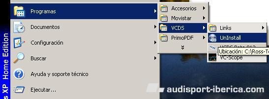

jmfernandezz Publicado 5 de Febrero del 2010 Denunciar Publicado 5 de Febrero del 2010 Ayuda urgente. No se que me ha pasado, pero me ha desaparecido el directorio del VAG del disco duro. ¿Que debo hacer ahora? ¿Sigo las instrucciones para desistalarlo completamente y despues volver a instalarlo? ¿Se puede instalar sin hacer una desistalación? Responder
Finikito Publicado 5 de Febrero del 2010 Denunciar Publicado 5 de Febrero del 2010 Ayuda urgente. No se que me ha pasado, pero me ha desaparecido el directorio del VAG del disco duro. ¿Que debo hacer ahora? ¿Sigo las instrucciones para desistalarlo completamente y despues volver a instalarlo? ¿Se puede instalar sin hacer una desistalación? Desaparecido? jaja jod** menudo poltergeist. 1- Desinstala 2- Instala Ya esta. Responder
jmfernandezz Publicado 5 de Febrero del 2010 Denunciar Publicado 5 de Febrero del 2010 ¿Debo seguir el proceso completo de desistalar software, driver (fclean), etc...? Responder
Finikito Publicado 5 de Febrero del 2010 Denunciar Publicado 5 de Febrero del 2010 ¿Debo seguir el proceso completo de desistalar software, driver (fclean), etc...? Como te he dicho, desintala, o bien desde panel de control, o bien desde la opcion que te indico. Instalalo de nuevo y listo. Responder
jmfernandezz Publicado 5 de Febrero del 2010 Denunciar Publicado 5 de Febrero del 2010 Gracias Responder
digrama Publicado 5 de Febrero del 2010 Denunciar Publicado 5 de Febrero del 2010 Ayuda urgente. No se que me ha pasado, pero me ha desaparecido el directorio del VAG del disco duro. ¿Que debo hacer ahora? ¿Sigo las instrucciones para desistalarlo completamente y despues volver a instalarlo? ¿Se puede instalar sin hacer una desistalación? A mí me pasó algo parecido, desaparecieron varias carpetas y archivos del directorio. No me dejó desinstalar porque también había desaparecido el archivo uninstall.exe, así que reinstalé y problema solucionado. Responder
