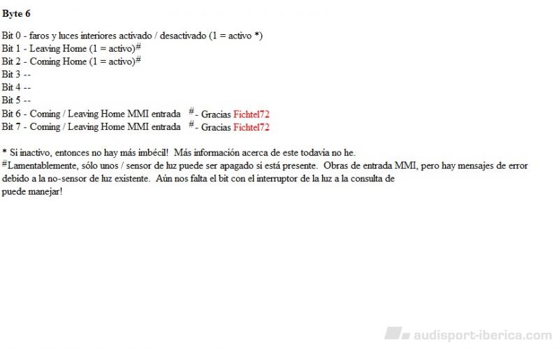

deymos Publicado 6 de Febrero del 2010 Denunciar Publicado 6 de Febrero del 2010 Hola a todosyo tengo instalada lo home coming living ese en mi coche y tengo el cable necesitáis que revise algún bit en concreto para poder ayudaros por cierto estoy buscando lo de nivel de batería a ver si lo encuentro De momento nadie a enocntrado nada de home living..... haber si alguien nos ilumina. Hola Deymos. No sé si es esto lo que buscas. He activado los tres bits pero no se me han encendido los faros ni al abrir ni al cerrar. Eso sí en el MMI me aparece como activarlos y regular el tiempo de apagado, dentro de "Iluninación Exterior". Habrá que seguir mirando......... Hombre por fin se encuentra la dichosa opcion. Has reseteado despues el mmi? Me puedes decir exactamente donde se encuentra esas opcione? Pues antes de nada debes de implementarle las labels de la versión 912.0 a la versión nuestra (812.4). Aquí lo explica el maestro vwgolf http://www.audisport-iberica.com/foro/inde...8620&st=300 Y está en SELEC - 09 Cent Elect. - Byte 6. ¿Cómo se resetea el MMI? Ya me pongo con lo de las labels, pero no lo entiendo, vamos a ver, si el programa es el mismo es decir 812.4, las labels son como etiquetar los bits. Que aparece en SELEC - 09 Cent Elect. - Byte 6. sin actualizar las labels?????????? Debería de funcionar, el homing, pero supongo que hay que dejar el coche unas horas cerrado o resetear mmi. Pues no recuerdo bien, pero como en otros bits, me imagino que no aparece nada. Aunque eso no significa que no se pueda recodificar directamente en los casilleros (modificar escribiendo directamente el valor p. ej. de 00 a 01). Al aderirle las nuevas labels nos aparece el concepto y la casilla de verificación que al activarla o desactivarla modifica el valor del bit. He reseteado y he dejado el coche cerrado 24h y no pita. Por cierto, ya que te pones, ¿puedes hacerme el favor de mirar en el Byte 2?. Es el que codifica la luz de marcha diurna. Te explico: El otro día estuve comprobando todas las opciones y el resultado no se correspondía con la descripción del bit. Por ejemplo si activo el bit 1 se encienden las largas, el bit 2 las cortas y el bit 4 otra vez las largas. El único que se ajusta a la descripción es el de las antiniebla (el bit 3). Además en todos los casos se mantienen encendidas las p13. Con vistas al proyecto de las halógenas, en el byte 3 (creo, no lo tengo a la vista) al codificar para que se mantenga las DRL a tope, a mí solo se me mantienen con posición, al pasar a cruce se apagan. A tí ¿te ocurre lo mismo?. Según comentabas Jimmy lo había conseguido. A lo mejor el Maestro vwgolf puede echarnos una mano. Por favor Maestro, arroja luz (de marcha diurna) sobre este humilde forero. Que opciones te da la pantalla mmi?? Es curioso que no funcione, ya que en todos los foros de todos los modelos es algo realmente sencillo de activar... menos para nuestro a4... Dos imágenes valen mas que dos mil palabras...... Buenas tardes a todos, os paso los codigos de mi coche para que los compareís a ver si podeís dar con la clave. Address 09: Cent. Elect. (J519) Labels: 8K0-907-063.clb Part No SW: 8K0 907 063 C HW: 8K0 907 063 C Component: BCM1 1.0 H22 0253 Revision: 04022001 Serial number: 00000000111903 Coding: 260050914034AF010001000000001D0D0F1C470800010101000000 Shop #: WSC 06335 000 00000 Part No SW: 8K1 955 119 A HW: 8T1 955 119 Component: WWS 090908 H06 0070 Coding: 00FD11 Part No SW: 8K0 955 559 HW: 8K0 955 559 Component: RLS H04 0003 Coding: 025028 Part No SW: 8K0 941 531 C HW: 8K0 941 531 C Component: E1 - LDS H07 0070 No fault code found. Address 56: Radio (J503) Labels: 8Tx-035-1xx-56.clb Part No SW: 8T1 035 186 C HW: 8T1 035 186 C Component: Concert3 H02 0210 Revision: 00000004 Serial number: AUZ5Z6H1119746 Coding: 05000480040205004159070000 Shop #: WSC 06335 000 00000 Part No SW: 8T0 919 603 A HW: 8T0 919 603 A Component: Display No fault code found. Llevo como extras los faros de xenón y el sensor de luces y lluvia. Comparad mis codificaciones con las vuestras y es ir probando pero lo más importante es que guardeís la codificación de origen por si al final no conseguís nada. Un saludo a todos. He encontrado la codificacion en web alemanas. sobre ross tech. Activar el home, se explica cuando se cambian los faros halogenos por xenon. Copio y pego haber si entre todos sacamos algo. Coding after retrofitting Xenons in place of halogens: This is for A4 B8, unknown if completely same for A5/Q5, could be. TS-Tec posts quite useful coding changes for those looking into replacing halogen beams with Xenons (http://www.motor-talk.de/forum/codierungen-hier-sammeln-t1963013.html?page=69). See the link for details and a more readable format, but to summarize here is a translation of what he reports: In 09 - Central Elect. Byte 0 from $69 to $26 (Xenon installed), Byte 2 from $C0 to $D0 (DRL as LED tail lights and one stripe at DRL), Byte 3 from $A7 to $AF (LED-Stripes at Coming / Leaving Home), Byte 14 $5F to $5D (maybe necessary for the high beam switch), Byte 15 $5F to $5D (maybe necessary for the high beam switch). Cars with beam assistant: In 20 - Beam Assistant Byte 0 of $01 to $02. Note that these are byte values, not individual bits. He also mentions: "BCM1 Byte 6 Bit 3 means LED at CH/LH", CH/LH = Coming Home / Leaving Home. Y esto en otra web. LO MISMO EN INGLES. El signo $ representa la palabra "valor" STG: 09 - Elektronische Zentralelektrik Byte 0 von $69 auf $26 --> Xenon verbaut ES DECIR XENON INSTALADOS Byte 2 von $C0 auf $D0 --> TFL als LED-Stripe und Heckleuchten ein bei TFL (siehe PDF) LEDS COMO DIURNOS Byte 3 von $A7 aud $AF --> LED-Stripes bei Comming/Leaving Hom ein (zusätzlich zu NSW) LEDS PREPARADOS PARA COMING LEAVING HOME Byte 14 von $5F auf $5D --> Denke das ist nötig für die Fernlichtumschaltung. Bei mir funktioniert es so. ACTIVAR LARGAS EN UN FARO Byte 15 von $5F auf $5D --> Denke das ist nötig für die Fernlichtumschaltung. Bei mir funktioniert es so. ACTIVAR LARGAS EN EL OTRO FARO Was mich viel Anstrengung gekostet hat ist die Codierung des Fernlichtassistenten. Habe mich gewundert dass er nach der Umrüstung so schlecht funktioniert. Er hat selten aufgeblendet und dann meistens sofort wieder abgeblendet. Normal ist das System selbstlernend, daher dachte ich das gibt sich schon. Tat es aber nicht. Man muss folgendes codieren: STG: 20 - Fernlichtassistent Byte 0 von $01 auf $02 Jetzt klappt alles. Hoffe konnte damit einigen helfen. Außerdem bitte das PDF ergänzen (z.B. BCM1 Byte 6 Bit 3 bedeutet LED bei CH/LH). Responder
deymos Publicado 6 de Febrero del 2010 Denunciar Publicado 6 de Febrero del 2010 (editado) eS DECIR, la clave está en el bit 3 en el modulo 07 central elect. Byte 3 von $A7 aud $AF --> LED-Stripes bei Comming/Leaving Hom ein (zusätzlich zu NSW) y aparte hay que activarlo en el mmi (esto ya sabemos hacerlo) BCM1 Byte 6 Bit 3 means LED at CH/LH", CH/LH = Coming Home / Leaving Home Pero ahora pienso yo, esta codificacion anterior es para los que cambiemos a faro xenon, y para que los leds funcionen con el homing leave. Sobre activar el homing leave, solo es decir, pasando de los faros principales, y que enciendan solo los antiniebla y traseros, no pone nada. Deberia activarse solamente en el byte 6. Que raro es esto. Editado 6 de Febrero del 2010 por deymos Responder
deymos Publicado 6 de Febrero del 2010 Denunciar Publicado 6 de Febrero del 2010 Vale y encuentro otra cosa en otro foro, indicando que el homing leave , se activa tal cual. Pero el sistema hace una consulta al sensor de luces, por lo que val ligado. Estan mirando como Responder
