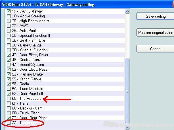

paul2008 Publicado 11 de Febrero del 2010 Denunciar Publicado 11 de Febrero del 2010 Repito lo que he puesto en otro post ya que quizás este sea el mejor sitio: El otro día active en la dirección 19-CAN Gateway en el apartado Installation List la casilla 77 para activar el Fiscon. Mirado la lista se puede ver la casilla 65 Tire Pressure. Aunque he realizado pruebas quitando aire y todo funciona perfectamente, no deberíamos activar esta casilla? Para quien tenga el sensor de presión de neumáticos y VAG podría comprobar si tiene esta casilla activa? Salu2! . Responder

vwgolf Publicado 11 de Febrero del 2010 Denunciar Publicado 11 de Febrero del 2010 Repito lo que he puesto en otro post ya que quizás este sea el mejor sitio: El otro día active en la dirección 19-CAN Gateway en el apartado Installation List la casilla 77 para activar el Fiscon. Mirado la lista se puede ver la casilla 65 Tire Pressure. Aunque he realizado pruebas quitando aire y todo funciona perfectamente, no deberíamos activar esta casilla? Para quien tenga el sensor de presión de neumáticos y VAG podría comprobar si tiene esta casilla activa? Salu2! . Paul, el modulo 19 de Can Gateway es el que reconoce todos los modulos del coche que soportan CAN BUS de datos. El A4 B8 no necesita activar la casilla 65 de Tire Pressure ya que no es un modulo expecificamente sino que el TPMS+ va integrado en la propia unidad del ABS/ESP en el vano motor. En el anterior A4 B7, el modulo si que iba independiente de la unidad del ABS/ESP, por eso había que activarlo en la Can Gateway y este se encontraba en un paso de rueda si no recuerdo mal, se denominaba RKA+, y se componía de un modulo central con antena y un sensor de presión por cada rueda. Este modulo RKA+ seguro que es el que hay que activar para que a traves del CAN BUS de datos mande la información sobre la presión de los neumáticos o cualquier otra anomalía del sistema. En nuestro A4 B8, el TPMS+ a traves de la unidad del ABS/ESP es el que se encarga de mandar información sobre cualquier anomalía no siendo necesaria su activación ya que la propia unidad de ABS/ESP está activada en la Can Gateway. Un saludo. Responder
paul2008 Publicado 11 de Febrero del 2010 Denunciar Publicado 11 de Febrero del 2010 Repito lo que he puesto en otro post ya que quizás este sea el mejor sitio: El otro día active en la dirección 19-CAN Gateway en el apartado Installation List la casilla 77 para activar el Fiscon. Mirado la lista se puede ver la casilla 65 Tire Pressure. Aunque he realizado pruebas quitando aire y todo funciona perfectamente, no deberíamos activar esta casilla? Para quien tenga el sensor de presión de neumáticos y VAG podría comprobar si tiene esta casilla activa? Salu2! . Paul, el modulo 19 de Can Gateway es el que reconoce todos los modulos del coche que soportan CAN BUS de datos. El A4 B8 no necesita activar la casilla 65 de Tire Pressure ya que no es un modulo expecificamente sino que el TPMS+ va integrado en la propia unidad del ABS/ESP en el vano motor. En el anterior A4 B7, el modulo si que iba independiente de la unidad del ABS/ESP, por eso había que activarlo en la Can Gateway y este se encontraba en un paso de rueda si no recuerdo mal, se denominaba RKA+, y se componía de un modulo central con antena y un sensor de presión por cada rueda. Este modulo RKA+ seguro que es el que hay que activar para que a traves del CAN BUS de datos mande la información sobre la presión de los neumáticos o cualquier otra anomalía del sistema. En nuestro A4 B8, el TPMS+ a traves de la unidad del ABS/ESP es el que se encarga de mandar información sobre cualquier anomalía no siendo necesaria su activación ya que la propia unidad de ABS/ESP está activada en la Can Gateway. Un saludo. Muy buena explicación, si señor. Gracias por la aclaración!!!! Responder
