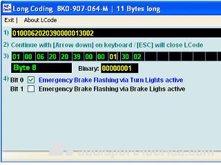

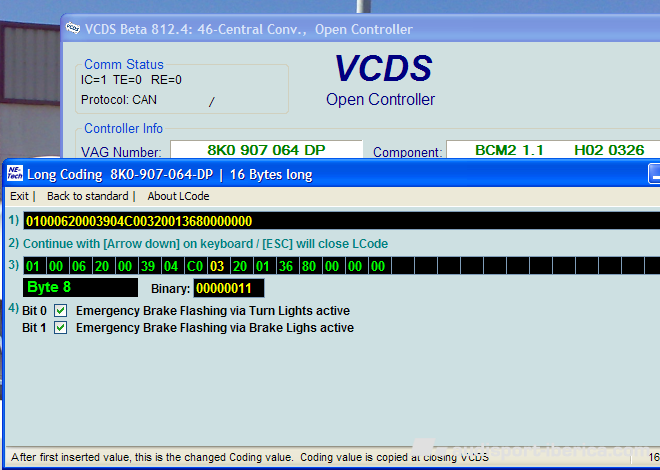

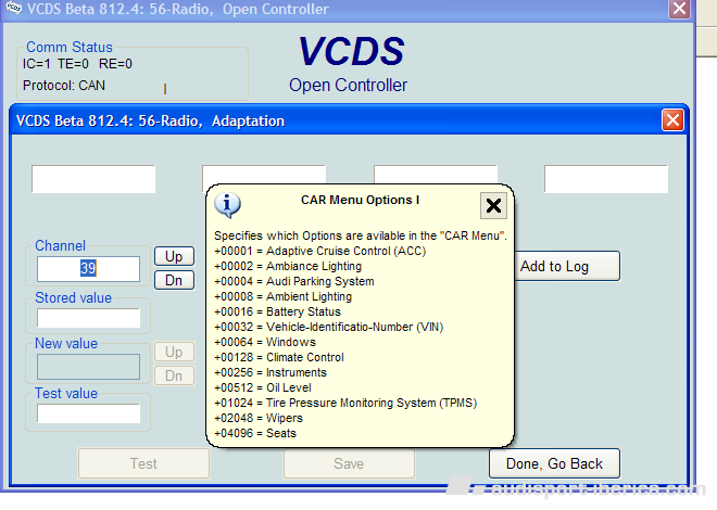

tonicobreti Publicado 20 de Febrero del 2010 Denunciar Publicado 20 de Febrero del 2010 despues de haber activado con exito las seguridades en caso de frenada brusca esta es la pantalla que viene activada de serie y esta es como se queda si activas las dos seguridades que es lo mas lógico(en el byte 8 cambia 01 por 03) he activado tambien para ver el nivel de batería y ok aparece en el mmi Tambien he activado luces leds sin atenuar al encender cualquier otra luz y siguiendo los pasos bien pero en 56radio,Adaption saber que hay que poner chanel 39 si no, no hay manera de llegar mas adelante(yo los he puesto al 90%y vienen de serie al 9%).Ademas de parecer que se pueden activar mas cosas no aparecen por ningun lado en el MMi de momento habra que seguir investigando gracias a todos por los aportes saludos Responder
fuenllana Publicado 20 de Febrero del 2010 Denunciar Publicado 20 de Febrero del 2010 Yo no puedo con el nivel de bateria, entro en 56 radio, luego en adaption,pero no tengo car menu options1,no tengo ninguna barra donde me salga eso.Ayuda please. Responder

tonicobreti Publicado 20 de Febrero del 2010 Denunciar Publicado 20 de Febrero del 2010 fuenllana dijo: Yo no puedo con el nivel de bateria, entro en 56 radio, luego en adaption,pero no tengo car menu options1,no tengo ninguna barra donde me salga eso.Ayuda please. es cierto llegado a ese punto yo tampoco lo vi pero intuitivamente le di a alguna casilla que me paso al siguiente pantallazo al de cambiar un codigo por otro.no lo recuerdo bien pero por tocar casillas no pasa nada mientras no cambies valores y confirmes.Siento no poder haberte ayudado. Responder
miguelmier Publicado 20 de Febrero del 2010 Denunciar Publicado 20 de Febrero del 2010 tonicobreti dijo: fuenllana dijo: Yo no puedo con el nivel de bateria, entro en 56 radio, luego en adaption,pero no tengo car menu options1,no tengo ninguna barra donde me salga eso.Ayuda please. es cierto llegado a ese punto yo tampoco lo vi pero intuitivamente le di a alguna casilla que me paso al siguiente pantallazo al de cambiar un codigo por otro.no lo recuerdo bien pero por tocar casillas no pasa nada mientras no cambies valores y confirmes.Siento no poder haberte ayudado. posiblemente sea problema del programa. Prueba a ir directamente al canal 39 y mira a ver si te sale. Responder
