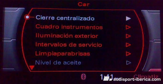

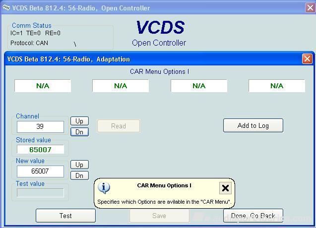

paul2008 Publicado 21 de Febrero del 2010 Denunciar Publicado 21 de Febrero del 2010 Os explico como he activado el nivel de la batería y del aceite con el VAG COM 812.4. El aceite no me muestra datos, creo que debido a que llevo varilla aunque quizás tenga que estar el motor en marcha, el aceite caliente, o vaya a saber.... A mi me sale otro valore diferente de los que habéis comentado en páginas anteriores (65519). Pero da igual, al final hay que poner si o si 65535 * 56 Radio * Adaptation * Channel 39 --> Read * Poner como valor nuevo 65535 * Test y Save. En esta imagen se puede ver mi canal 39 con el valor de origen 65007, Car Menu Option I antes de poner el nuevo valor 65535. . Responder

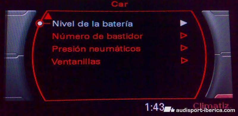

paul2008 Publicado 21 de Febrero del 2010 Denunciar Publicado 21 de Febrero del 2010 Aqui vemos como me aparece en CAR la batería y el aceite. . Responder

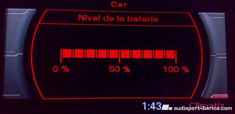

paul2008 Publicado 21 de Febrero del 2010 Denunciar Publicado 21 de Febrero del 2010 Aqui el Nivelde la Batería. La tengo al 100% : . Responder

jabicho Publicado 21 de Febrero del 2010 Denunciar Publicado 21 de Febrero del 2010 Os explico como he activado el nivel de la batería y del aceite con el VAG COM 812.4. El aceite no me muestra datos, creo que debido a que llevo varilla aunque quizás tenga que estar el motor en marcha, el aceite caliente, o vaya a saber.... A mi me sale otro valore diferente de los que habéis comentado en páginas anteriores (65519). Pero da igual, al final hay que poner si o si 65535 * 56 Radio * Adaptation * Channel 39 --> Read * Poner como valor nuevo 65535 * Test y Save. En esta imagen se puede ver mi canal 39 con el valor de origen 65007, Car Menu Option I antes de poner el nuevo valor 65535. . Paul, ¿tienes actualizados los labels con los de la versión 908 o lo has hecho con los labels originales d la 812.4? Responder

paul2008 Publicado 21 de Febrero del 2010 Denunciar Publicado 21 de Febrero del 2010 Os explico como he activado el nivel de la batería y del aceite con el VAG COM 812.4. El aceite no me muestra datos, creo que debido a que llevo varilla aunque quizás tenga que estar el motor en marcha, el aceite caliente, o vaya a saber.... A mi me sale otro valore diferente de los que habéis comentado en páginas anteriores (65519). Pero da igual, al final hay que poner si o si 65535 * 56 Radio * Adaptation * Channel 39 --> Read * Poner como valor nuevo 65535 * Test y Save. En esta imagen se puede ver mi canal 39 con el valor de origen 65007, Car Menu Option I antes de poner el nuevo valor 65535. . Paul, ¿tienes actualizados los labels con los de la versión 908 o lo has hecho con los labels originales d la 812.4? Labels originales de la 812.4 Responder
