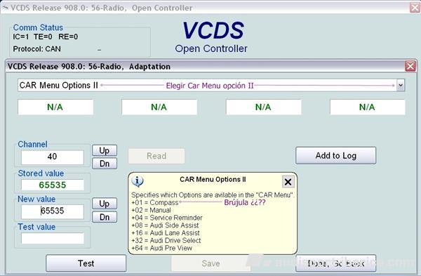

jusgam Publicado 21 de Febrero del 2010 Denunciar Publicado 21 de Febrero del 2010 Por cierto, eso se traduce como brújula¿¿?? Responder

paul2008 Publicado 21 de Febrero del 2010 Denunciar Publicado 21 de Febrero del 2010 Por cierto, eso se traduce como brújula¿¿?? Si. Responder
jusgam Publicado 21 de Febrero del 2010 Denunciar Publicado 21 de Febrero del 2010 Por cierto, eso se traduce como brújula¿¿?? Si. Pues probaré a activarlo haber que sale... Responder

jmfernandezz Publicado 22 de Febrero del 2010 Denunciar Publicado 22 de Febrero del 2010 Os explico como he activado el nivel de la batería y del aceite con el VAG COM 812.4. El aceite no me muestra datos, creo que debido a que llevo varilla aunque quizás tenga que estar el motor en marcha, el aceite caliente, o vaya a saber.... A mi me sale otro valore diferente de los que habéis comentado en páginas anteriores (65519). Pero da igual, al final hay que poner si o si 65535 * 56 Radio * Adaptation * Channel 39 --> Read * Poner como valor nuevo 65535 * Test y Save. En esta imagen se puede ver mi canal 39 con el valor de origen 65007, Car Menu Option I antes de poner el nuevo valor 65535. . Hola paul2008, Con el código 65535 me imagino que has activado la batería, ¿que código has usado para el nivel de batería? Responder
paul2008 Publicado 22 de Febrero del 2010 Denunciar Publicado 22 de Febrero del 2010 Os explico como he activado el nivel de la batería y del aceite con el VAG COM 812.4. El aceite no me muestra datos, creo que debido a que llevo varilla aunque quizás tenga que estar el motor en marcha, el aceite caliente, o vaya a saber.... A mi me sale otro valore diferente de los que habéis comentado en páginas anteriores (65519). Pero da igual, al final hay que poner si o si 65535 * 56 Radio * Adaptation * Channel 39 --> Read * Poner como valor nuevo 65535 * Test y Save. En esta imagen se puede ver mi canal 39 con el valor de origen 65007, Car Menu Option I antes de poner el nuevo valor 65535. . Hola paul2008, Con el código 65535 me imagino que has activado la batería, ¿que código has usado para el nivel de batería? El mismo. El código 65535 activa en el MMI la batería + aceite. 2 en uno Responder
jmfernandezz Publicado 22 de Febrero del 2010 Denunciar Publicado 22 de Febrero del 2010 (editado) Os explico como he activado el nivel de la batería y del aceite con el VAG COM 812.4. El aceite no me muestra datos, creo que debido a que llevo varilla aunque quizás tenga que estar el motor en marcha, el aceite caliente, o vaya a saber.... A mi me sale otro valore diferente de los que habéis comentado en páginas anteriores (65519). Pero da igual, al final hay que poner si o si 65535 * 56 Radio * Adaptation * Channel 39 --> Read * Poner como valor nuevo 65535 * Test y Save. En esta imagen se puede ver mi canal 39 con el valor de origen 65007, Car Menu Option I antes de poner el nuevo valor 65535. . Hola paul2008, Con el código 65535 me imagino que has activado la batería, ¿que código has usado para el nivel de batería? El mismo. El código 65535 activa en el MMI la batería + aceite. 2 en uno c***, que ceporro soy... Me he dado cuenta ahora mismo. Paul2008, sin darte cuenta has usado dos códigos, "+16" para batería y "+512" para aceite. Tu código original era "65007", si a este código le sumamos "+16" y "+512", el resultado es 65535. Por lo tanto, para aquellos que no tengan sensor de aceite, tan solo bastaría sumar 16 al código que salga de origen para obtener el nivel de batería. Lo digo para que no tengamos opciones en el MMI que no funcionan (aceite) Editado 22 de Febrero del 2010 por jmfernandezz Responder
paul2008 Publicado 22 de Febrero del 2010 Denunciar Publicado 22 de Febrero del 2010 (editado) Os explico como he activado el nivel de la batería y del aceite con el VAG COM 812.4. El aceite no me muestra datos, creo que debido a que llevo varilla aunque quizás tenga que estar el motor en marcha, el aceite caliente, o vaya a saber.... A mi me sale otro valore diferente de los que habéis comentado en páginas anteriores (65519). Pero da igual, al final hay que poner si o si 65535 * 56 Radio * Adaptation * Channel 39 --> Read * Poner como valor nuevo 65535 * Test y Save. En esta imagen se puede ver mi canal 39 con el valor de origen 65007, Car Menu Option I antes de poner el nuevo valor 65535. . Hola paul2008, Con el código 65535 me imagino que has activado la batería, ¿que código has usado para el nivel de batería? El mismo. El código 65535 activa en el MMI la batería + aceite. 2 en uno <_< c***, que ceporro soy... Me he dado cuenta ahora mismo. Paul2008, sin darte cuenta has usado dos códigos, "+16" para batería y "+512" para aceite. Tu código original era "65007", si a este código le sumamos "+16" y "+512", el resultado es 65535. Por lo tanto, para aquellos que no tengan sensor de aceite, tan solo bastaría sumar 16 al código que salga de origen para obtener el nivel de batería. Lo digo para que no tengamos opciones en el MMI que no funcionan (aceite) Cuanta inteligencia hay en este foro!!!!!!!!!!!!!!!!!!!!!!!!!!!! Hoy mismo cambio a 65023 (Mi nº de origen 65007 + 16) para que no me salga el del aceite. Saludos y gracias. Editado 22 de Febrero del 2010 por paul2008 Responder
jabicho Publicado 22 de Febrero del 2010 Denunciar Publicado 22 de Febrero del 2010 Pero eso ya lo puse yo en la primera codificación que os pase, sumar 16 a la cantidad que os aparece en el canal 39, lo de la cifra 65535. era de ejemplo... Responder
paul2008 Publicado 22 de Febrero del 2010 Denunciar Publicado 22 de Febrero del 2010 (editado) Pero eso ya lo puse yo en la primera codificación que os pase, sumar 16 a la cantidad que os aparece en el canal 39, lo de la cifra 65535. era de ejemplo... Tienes toda la razón men. Pero yo no lo había entendido del todo....... Al final el secreto está en sumarle 16 al código que aparezca a cada forero para la batería y sumarle otros 512 si quieren ver también el del aceite. O solo sumar 512 para ver el aceite y no la batería. Muy fácil!!! Editado 22 de Febrero del 2010 por paul2008 Responder
