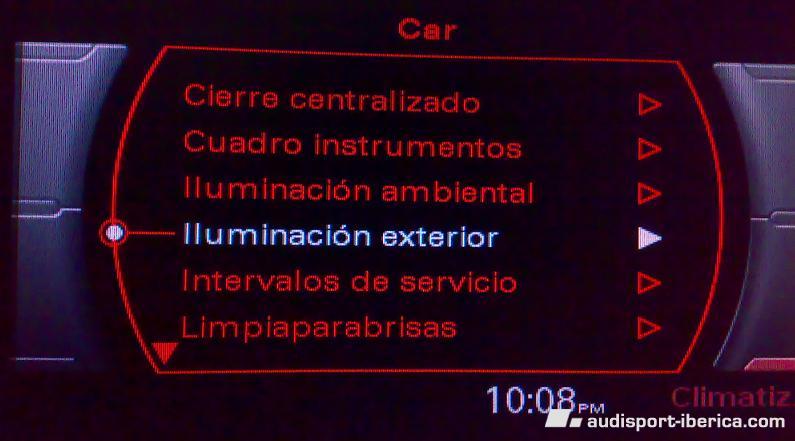

paul2008 Publicado 22 de Febrero del 2010 Denunciar Publicado 22 de Febrero del 2010 Conseguido!!!!!!! Iluminación ambiental activada, operativa y no da errores!!!!! En el post Trabajando con Vag Com... explico como lo he activado. Aqui vemos como me aparece la opción Iluminación Ambiental operativa: . Responder
