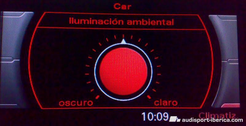

paul2008 Publicado 22 de Febrero del 2010 Denunciar Publicado 22 de Febrero del 2010 En esta otra foto vemos la ruleta para dar más luz o quitar. Esta ruleta solo controla la luz de los pies, tanto delanteras como traseras. Ejemplo: Poneros en situación, estamos con el motor encendido y las puertas cerradas por lo tanto todas las luces están apagadas, pues podemos encender la de los pies, desde muy poca intensidad hasta la máxima intensidad. . Responder
tonicobreti Publicado 22 de Febrero del 2010 Denunciar Publicado 22 de Febrero del 2010 Conseguido!!!!!!! Iluminación ambiental activada, operativa y no da errores!!!!! En el post Trabajando con Vag Com... explico como lo he activado. Aqui vemos como me aparece la opción Iluminación Ambiental operativa: . OK Genial,y exactamente para que sirve iluminacion ambiental???POrque yo se que algunos mercedes tienen esta opcion para llevar luces encendidas a diferentes niveles dentro de este de noche.Pero aqui? gracias Responder
tonicobreti Publicado 22 de Febrero del 2010 Denunciar Publicado 22 de Febrero del 2010 En esta otra foto vemos la ruleta para dar más luz o quitar. Esta ruleta solo controla la luz de los pies, tanto delanteras como traseras. Ejemplo: Poneros en situación, estamos con el motor encendido y las puertas cerradas por lo tanto todas las luces están apagadas, pues podemos encender la de los pies, desde muy poca intensidad hasta la máxima intensidad. . Perdona paul cuando lance la pregunta aun no estaba tu respuesta aunque salga al revés.(cosas del directo jajaja) Gracias Responder

deymos Publicado 22 de Febrero del 2010 Denunciar Publicado 22 de Febrero del 2010 Una gran duda!!! Si la iluminacion amb se pone al max siempre que vamos con motor en marcha van encendidas? Sea de dia o d noche????????? O pasa como el leave coming k hace falta tener el sensor de luz????? Alguien ha activado esto y no lleva sensor???????? Responder
jusgam Publicado 22 de Febrero del 2010 Denunciar Publicado 22 de Febrero del 2010 Una gran duda!!! Si la iluminacion amb se pone al max siempre que vamos con motor en marcha van encendidas? Sea de dia o d noche????????? O pasa como el leave coming k hace falta tener el sensor de luz?????Alguien ha activado esto y no lleva sensor???????? Yo las he activado y no llevo sensor, y sí..., irán siempre encendidas; respecto a lo que preguntaste arriba, la luz ambiental al max. ilumina menos que, por ejemplo, al abrir las puertas; pero has de tener en cuenta que la luz ambiental es para eso, para crear un ambiente agradable cuando vas a oscuras y no para iluminar...; de hecho yo las he configurado tres puntos por encima del mínimo y queda genial, yo te aconsejo que las configures a gusto estando totalmente a oscuras. Responder
