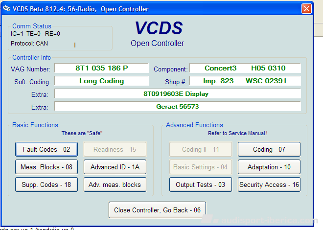

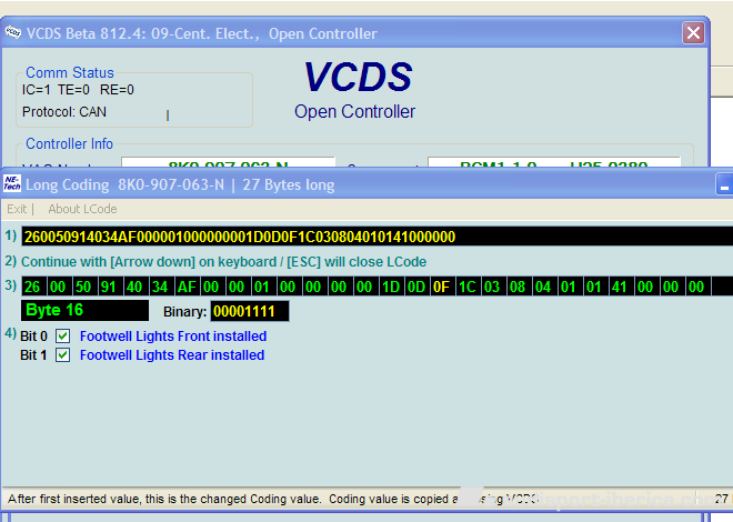

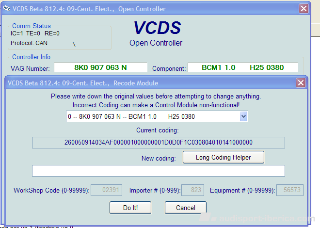

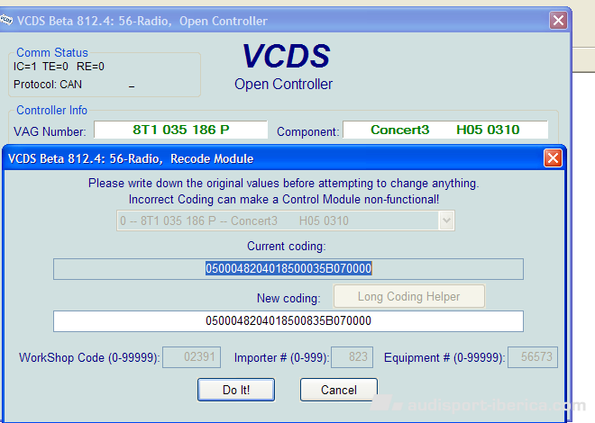

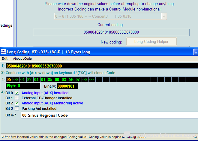

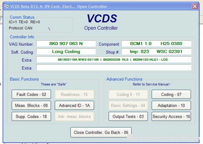

tonicobreti Publicado 23 de Febrero del 2010 Denunciar Publicado 23 de Febrero del 2010 Bueno amigos activado Luz ambiental con exito(decir como apunte que al maximo alumbra poquísimo,pero se nota)aqui pongo los pantallazos de la cuestion por pasos. 1º 56 radio 2º Coding 07 Responder

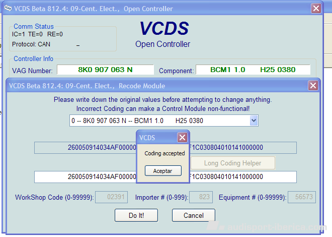

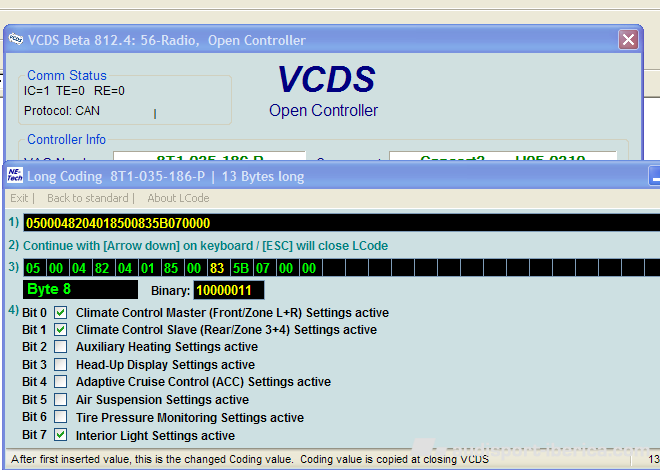

tonicobreti Publicado 23 de Febrero del 2010 Denunciar Publicado 23 de Febrero del 2010 3º Byte 8 Bit 7 --> Marcar casilla Interior Light Settings active 4º Doit 5º 09 Cent. Elect Responder

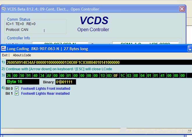

tonicobreti Publicado 23 de Febrero del 2010 Denunciar Publicado 23 de Febrero del 2010 siguiente paso Coding 07 Long Coding Helper siguiente Byte 16 Y por ultimo en la casilla de Binary cambiar el segundo digito que es un 0 por un 1 Responder
tonicobreti Publicado 23 de Febrero del 2010 Denunciar Publicado 23 de Febrero del 2010 Doit y listo CUIDADO AL SALIR DE LA PANTALLA ANTERIOR Pues si sales habiendo dejado el puntero del raton en la casilla de binary(que es lo mas facil del mundo porque es el último sitio donde tocas)NO te va adejar confirmar la activacion.Parece una tontería pero hasta que me di cuenta me costo ver el problema asique OJO en esto. Espero ayudar a los próximos Responder

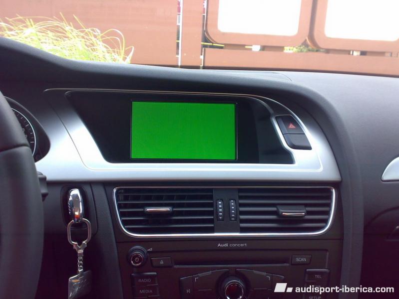

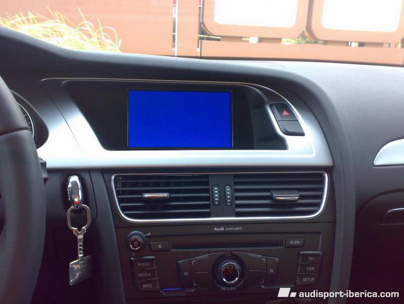

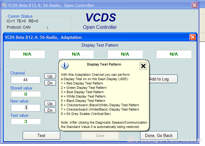

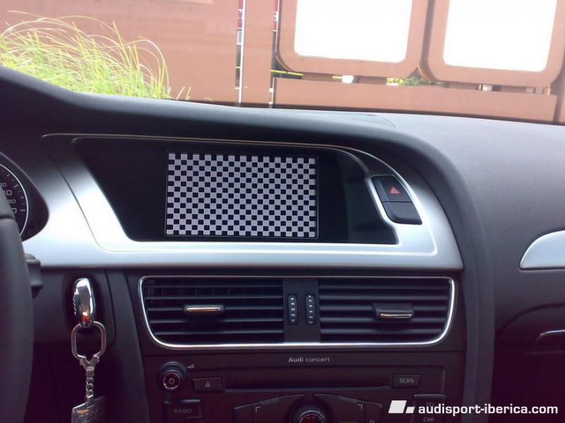

tonicobreti Publicado 23 de Febrero del 2010 Denunciar Publicado 23 de Febrero del 2010 Otra cosita de momento para los que pensaban que se podía cambiar de color a la mmi que se vayan olvidando de momento porque trasteando y todo esto lo hago con cable 812.4 beta con labels actualizados a 912 descubri que se pueden cambiar a varios colores y formas pero solo como test. y aqui pongo algunas fotos de lo que se puede hacer: Responder

jmfernandezz Publicado 23 de Febrero del 2010 Denunciar Publicado 23 de Febrero del 2010 (editado) Como se indica en la pantalla que tu has puesto: Después de cerrar la sesión de diagnóstico/comunicación, el valor estandard 0 se pone automáticamente. La pantalla se llama "Patrón de prueba de la pantalla". Vamos que esta codificación solo sirve para verificar el funcionamiento de la pantalla. Editado 23 de Febrero del 2010 por jmfernandezz Responder

tonicobreti Publicado 23 de Febrero del 2010 Denunciar Publicado 23 de Febrero del 2010 jmfernandezz dijo: Como se indica en la pantalla que tu has puesto: Después de cerrar la sesión de diagnóstico/comunicación, el valor estandard 0 se pone automáticamente. La pantalla se llama "Patrón de prueba de la pantalla". Vamos que esta codificación solo sirve para verificar el funcionamiento de la pantalla. tienes como se ve en el pantallazo las diferentes opciones.Yo las probe todas y para hacerlo solo hace falta cambiar el numero que te pone y darle a test y se cambia y vas viendo a final del mensaje que te sale en el pantallazo te pone como nota que se volvera a poner a 0,osea que es como piensas para comprobar colores y formas en la pantalla sin mas interes para nosotros. saludos Responder
