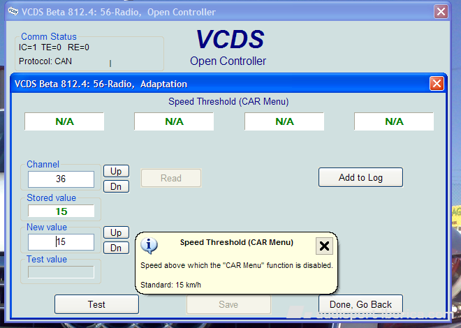

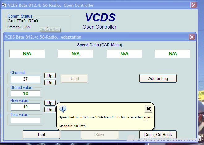

deymos Publicado 23 de Febrero del 2010 Denunciar Publicado 23 de Febrero del 2010 alguien sabe que puede ser esto? que viene a significar el mensaje:umbral de menú velocidad del coche la velocidad por encima del cual la función del menú coche está desactivado Estándar: 15 kmh y esto? que viene a decir el mensaje algo asi:la velocidad por debajo del cual la función de menú del coche se activa de nuevo syandar 10km rarro rarro!! bueno saludos a todos si alguien lo sabe que lo explique gracias. Creo que se lo que es, cuando vas a mas de 15 km por hora se ponen sombreadas algunas opciones del menu car, un ejemplo de esto, es lo de cambiar el limpiaparabrisas modo servicio, que es para subirlos y dejarlos arriba para cambiar las escobillas. Hasta que no estas detenido casi , no se vuelve a poner en rojo para poder activar/desactivar. Responder
jmfernandezz Publicado 23 de Febrero del 2010 Denunciar Publicado 23 de Febrero del 2010 alguien sabe que puede ser esto? que viene a significar el mensaje:umbral de menú velocidad del coche la velocidad por encima del cual la función del menú coche está desactivado Estándar: 15 kmh y esto? que viene a decir el mensaje algo asi:la velocidad por debajo del cual la función de menú del coche se activa de nuevo syandar 10km rarro rarro!! bueno saludos a todos si alguien lo sabe que lo explique gracias. Creo que se lo que es, cuando vas a mas de 15 km por hora se ponen sombreadas algunas opciones del menu car, un ejemplo de esto, es lo de cambiar el limpiaparabrisas modo servicio, que es para subirlos y dejarlos arriba para cambiar las escobillas. Hasta que no estas detenido casi , no se vuelve a poner en rojo para poder activar/desactivar. Se vuelven a activar por debajo de 10 km/h. Tambien se puede modificar este parámetro. Responder

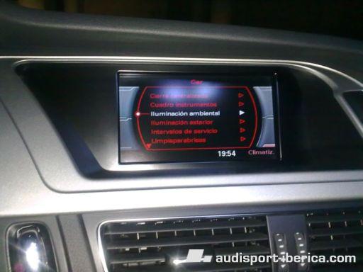

javivitf Publicado 23 de Febrero del 2010 Denunciar Publicado 23 de Febrero del 2010 esta en SELECT-----17 INSTRUMENTS---CODING 7---LONG CODING HELPER---BYTE 1--- Y ES EL BIT 1 ENGINE START NOTE eso es para activar el mensaje de "para arrancar el motor pise el embrague" ¿no? Conseguido!!!!!!! Iluminación ambiental activada, operativa y no da errores!!!!! En el post Trabajando con Vag Com... explico como lo he activado. Aqui vemos como me aparece la opción Iluminación Ambiental operativa: . yo e seguido los mismos pasos que tú, pero no he conseguido que salga, el modulo 56 ya tenia activada por defecto el bit 7 del byte 8, y en el modulo 9 active el bit 6 del byte 16 en manual, pero nanai,... no furula, alguna idea? Esta función la tengo desactivada y con la activación del cronometro yo veo la temperatura del aceite en el FIS, por eso la pregunta haber si por tener esa desactivada crea la función de poder ver lo de la temperatura, lo dudo pero es probar voy a ver si esta tarde lo miro lo activo y haber si desaparece lo de la temperatura Responder

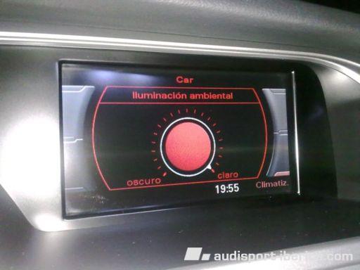

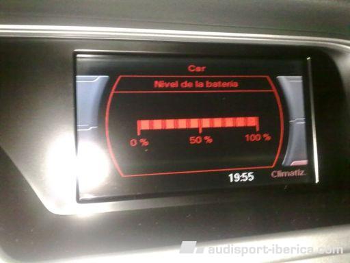

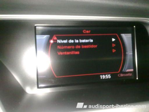

deymos Publicado 23 de Febrero del 2010 Denunciar Publicado 23 de Febrero del 2010 (editado) CONSEGUIDO!! ACTIVADAS NIVEL BATERIA E ILUMINACION AMBIENTAL!! Por cierto desde que instalé el fiscon, he trasteado mucho, quitados conectores de freno electromecanico, conector esp, y sobre todo probar bombillas, he hecho un scan y habia cantidad de errores, no he visto nada importante y los he borrado. Los pongo aqui por si los expertos me dicen algo raro: 01-Engine -- Status: OK 0000 03-ABS Brakes -- Status: OK 0000 04-Steering Angle -- Status: OK 0000 05-Acc/Start Auth. -- Status: OK 0000 08-Auto HVAC -- Status: OK 0000 09-Cent. Elect. -- Status: OK 0000 15-Airbags -- Status: OK 0000 16-Steering wheel -- Status: OK 0000 17-Instruments -- Status: OK 0000 19-CAN Gateway -- Status: Malfunction 0010 42-Door Elect, Driver -- Status: OK 0000 46-Central Conv. -- Status: Malfunction 0010 52-Door Elect, Pass. -- Status: Malfunction 0010 53-Parking Brake -- Status: Malfunction 0010 56-Radio -- Status: Malfunction 0010 62-Door,Rear Left -- Status: OK 0000 72-Door, Rear Right -- Status: OK 0000 77-Telephone -- Status: Sporadic communication error 1000 Address 46: Central Conv. (J393) Labels: 8K0-907-064-46.clb Part No SW: 8K0 907 064 A HW: 8K0 907 064 A Component: BCM2 1.1 H70 0134 Revision: 00002001 Serial number: 0111954875 Coding: 0100062000390040012001 Shop #: WSC 02399 823 56573 1 Fault Found 01565 - Luggage Compartment Light (W3) 009 - Open or Short to Ground - Intermittent Freeze Frame: Fault Status: 00101001 Fault Priority: 2 Fault Frequency: 5 Reset counter: 246 Mileage: 7954 km Time Indication: 0 Date: 2010.02.08 Time: 14:11:28 Address 52: Door Elect, Pass. (J387) Labels: 8K0-959-792.clb Part No SW: 8K0 959 792 B HW: 8K0 959 792 Component: TSG BF H10 0170 Revision: Serial number: 0000007264058 Coding: 011C02204C00410001 Shop #: WSC 02399 823 56573 1 Fault Found 00920 - Heated Outside Mirrors; Driver Side (Z4) / Passenger Side (Z5) 012 - Electrical Fault in Circuit Freeze Frame: Fault Status: 01101100 Fault Priority: 3 Fault Frequency: 106 Reset counter: 207 Mileage: 5127 km Time Indication: 0 Date: 2009.10.07 Time: 08:18:36 Address 53: Parking Brake (J540) Labels: 8K0-907-801.clb Part No SW: 8K0 907 801 D HW: 8K0 907 801 D Component: EPB Audi B8 H04 0050 Revision: 00000003 Serial number: 10000000035814 Shop #: WSC 00000 000 00000 1 Fault Found 03200 - Switch for Electric Parking Brake (E538) 011 - Open Circuit - Intermittent Freeze Frame: Fault Status: 00101011 Fault Priority: 2 Fault Frequency: 15 Reset counter: 135 Mileage: 5034 km Time Indication: 0 Date: 2009.09.25 Time: 15:44:05 Address 56: Radio (J503) Labels: 8Tx-035-1xx-56.clb Part No SW: 8T1 035 186 C HW: 8T1 035 186 C Component: Concert3 H01 0210 Revision: 00000003 Serial number: AUZ5Z6H1071468 Coding: 05000482040105008159070000 Shop #: WSC 02399 823 56573 Part No SW: 8T0 919 603 A HW: 8T0 919 603 A Component: Display 2 Faults Found 02095 - Component Protection Active 000 - - - Intermittent Freeze Frame: Fault Status: 00100000 Fault Priority: 3 Fault Frequency: 1 Reset counter: 242 Mileage: 7954 km Time Indication: 0 Date: 2010.02.12 Time: 15:46:48 03157 - Functionality limited due to Communications Disruption 000 - - - Intermittent Freeze Frame: Fault Status: 00100000 Fault Priority: 6 Fault Frequency: 1 Reset counter: 247 Mileage: 8164 km Time Indication: 0 Date: 2010.02.23 Time: 19:38:34 Freeze Frame: Bin. Bits: 00000000 Bin. Bits: 00000001 Bin. Bits: 00000000 Bin. Bits: 00000000 Bin. Bits: 00000000 Bin. Bits: 00000000 Bin. Bits: 00000000 Bin. Bits: 00000000 DESPUES DE BORRAR SE HA QUEDADO LIMPIO MENOS EL DEL FISCON, ALGUNA IDEA??? Todo esta relacionado con luces de quitar bombillas , freno, etc, yo creo que no hay nada raro. Editado 23 de Febrero del 2010 por deymos Responder

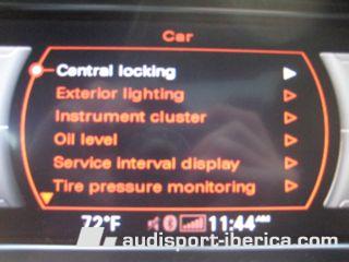

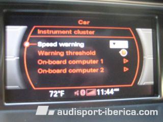

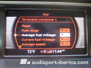

deymos Publicado 23 de Febrero del 2010 Denunciar Publicado 23 de Febrero del 2010 Mirad esto del foro usa. Es algo para cambiar la autonomia o algo así. Enabling Trip Computer on Premium Trip: BIG thanks to Cabal_san on AudiWorld for discovering this: Check 56-Radio, Byte 9, Bit 6 (Board Settings Active - I believe) Check 17-Instruments, Byte 1, Bit 2 (DIS Active) Now in you DIS you should see the miles to empty (I already set it to MPG in pic) with a "1" at the top dividing line (just like P+ and Prestige) Now on you pseudo MMI, open up the car men. There will be a new entry called instrument cluster or something. Within you will see setting to enable a speed limit warning (another perk from this mod) and Trip Computer 1 and 2. Trip computer 1 is for the current journey and trip computer 2 is for the lifetime of the car (I believe, some correct me if I'm wrong) Within those two menus you will see the displays like Miles to Empty, MPG, ave. MPG, trip time, etc. They are set to "Yes" by default, set all of them to "no" You can only have one "display" checked between these two menus (because were do not have the toggle wiper stalk) Whichever value is checked will be displayed on the DIS **> If nothing is checked, it will be blank.. Responder
javivitf Publicado 23 de Febrero del 2010 Denunciar Publicado 23 de Febrero del 2010 MEDIO TRADUCIDO Permitir comput*dora de viaje en el viaje de prima: Algo importante en Cabal_san sobre AudiWorld para descubrir esto: Verificar que 56 - radio, 9 de byte, mordió 6 (Active de ajustes de la junta - creo) Verificar que 17 - instrumentos, 1 de byte, mordió 2 (instructores militares activos) Ahora en usted instructores militares usted debe ver las millas para vaciar (ya lo puse a MPG en la fotografía) con uno "1" en la cima que divide la línea (exactamente de la misma manera que P + y el prestigio) Ahora sobre usted seudo MMI, los hombres de automóvil se abren. Habrá una nueva anotación llamado grupo de instrumento o algo. Dentro de usted ver marco para permitir una advertencia de límite de velocidad (otro beneficio de este mod) y activar comput*dora 1 y 2. Activar comput*dora 1 es para el viaje en curso y activar comput*dora por la que 2 es la vida del automóvil (creo, algunos me corrigen si soy equivocado) Dentro de esas dos cartas usted verá las visualizaciones como milla para vaciar, MPG, avenida. MPG, tiempo de viaje, etcétera. Son puestos a "Sí" por ausencia del otro, puesto todos ellos "No" Usted puede tener una "Visualización" verificar entre estas dos cartas solamente (porque era el do no tener el tallo de limpiaparabrisas de muletilla) Whichever valor ser verificado será exhibido sobre los instructores militares zxjBULLET > si nada es verificado, estará en blanco.... Responder

Batallas Publicado 23 de Febrero del 2010 Denunciar Publicado 23 de Febrero del 2010 Hola He activado lo de la luz ambiental y en el byte 16 del modulo 09 cambio un 0 por un 1, pero cuando le doy a do it me dice que no es correcto y no me deja, luego me sale lo de la luz ambiental en gris Respecto a lo del nivel de bateria y aceite me sale en gris y no puedo verlo Alguien me puede decir que estoy haciendo mal? Gracias y salu2 Responder
javivitf Publicado 24 de Febrero del 2010 Denunciar Publicado 24 de Febrero del 2010 Perdón por la traducción, me piraba a currar y no mire la traducción me confié del programa que tengo para traducir (translator), que el manual instalación micro plafón la traducción la hizo más o menos bien. Batallas Para luz ambienta cuando estás en el paso de cambiar el 0 por el 1 pasa al siguiente byte y vuelve al byte 16 para que vas el cabio y continua los pasos. Y lo del los niveles aceite y bateria, si no tienes varilla del aceite tienes que sumar +16 y si tienes varilla sumas +16 más +512. Responder

Batallas Publicado 24 de Febrero del 2010 Denunciar Publicado 24 de Febrero del 2010 Pues me ha salido a medias, lo de la luz ambiental ya lo tengo activado, pero lo del nivel de bateria y aceite se queda en gris y no puedo verlo, no sera que yo tengo AS1 y por eso no me deja? Gracias y salu2 Responder
javivitf Publicado 24 de Febrero del 2010 Denunciar Publicado 24 de Febrero del 2010 Que yo sepa no tiene nada que ver.has mirado lo de la varilla! niveles aceite y bateria, si no tienes varilla del aceite tienes que sumar +16 y si tienes varilla sumas +16 más +512. Responder
