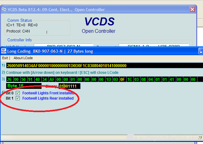

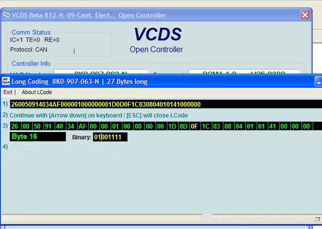

javivitf Publicado 25 de Febrero del 2010 Denunciar Publicado 25 de Febrero del 2010 Luz ambiental en byte 16 a mi no me aparece 4/ A mi así: Pero funcionando 100% Responder
