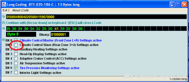

vwgolf Publicado 25 de Febrero del 2010 Denunciar Publicado 25 de Febrero del 2010 Luz ambiental en byte 16 a mi no me aparece 4/ A mi así: Pero funcionando 100% Buenas tardes JAVIVITF, el hecho de que no te aparezcan a ti la información de los distintos bits del byte no significa que no puedas activar esa función, hay que fijarse en el codigo binario que si te das cuenta es el mismo en ambos pantallazos. Unas veces no aparece la información de los bits porque es un modulo más antiguo de versión, otras veces es porque trabajamos con un Vag-Com con una versión de software más antigua, otras porque Ross-Tech no tiene actualizada la información de los bits en esa versión de software y tenemos que actualizar los labels o bien porque Audi no les ha dado esa información sobre las multiples posibilidades de activación de bits en los distintos bytes de los modulos. Por cierto, ¿has arreglado lo que me comentaste? Un saludo. Responder
javivitf Publicado 25 de Febrero del 2010 Denunciar Publicado 25 de Febrero del 2010 Si! sin modificar nada, limpie 2 veces consecutivas y limpio de errores. Lo del tema byte 16 que no me aparezcan es por si alguien que no ve nada que no pasa nada,yo lo active y funcionando 100%. Responder
javivitf Publicado 25 de Febrero del 2010 Denunciar Publicado 25 de Febrero del 2010 bit 1 yo lo tengo activado, creo que es por el trizona! Responder
